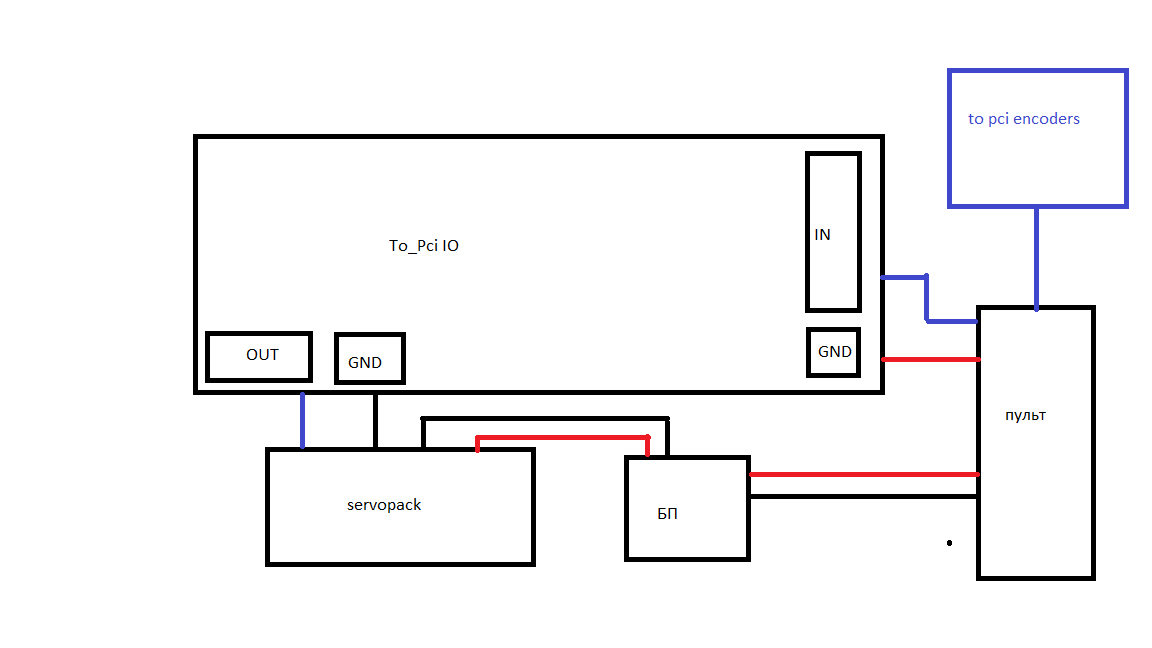

Подскажите, а gnd входов и gnd выходов это одна земля? Т.е. если могу ли я + бп на одну землю закинуть, а минус на другую?
dtw.moscow@gmail.com
mmv
Сообщения: 615
Зарегистрирован: 24 май 2016, 21:58
Репутация: 38
Re: Настраиваем контроллер to_pci.
Сообщение mmv »
Они разные, но как вы будете + закидывать?
Набросайте схему подключения
MGG
Сообщения: 3403
Репутация: 1010
Сообщение MGG »
Вот как то так.
пару страниц назад:
T00T писал(а):MGG писал(а):
И с переключателей на землю что заводить?
gnd - источника +12V
MGG писал(а):
А с энкодером как быть?
Подключать на входы энкодера - очевидно же.
и сразу вопрос, с штурвала можно 5 вольт запитать, сразу с клем +-5 на плате самой ?
схема.png (3510 просмотров) <a class='original' href='./download/file.php?id=130834&mode=view' target=_blank>Загрузить оригинал (17.64 КБ)</a>
Lexxa
Сообщения: 2693
Репутация: 319
Откуда: ryazan
Сообщение Lexxa »
По хорошему, нули БП должны соединяться между собой в одной точке (нулевой шиной/колодкой) и соединяться с земляной шиной станка.
И уже к этой колодке подключать отдельно все нулевые клеммы внешних устройств отдельными проводниками, чтобы исключить петли.
Собственно как и земляной провод.
:bender:
MGG
Сообщения: 3403
Репутация: 1010
Сообщение MGG »
Lexxa писал(а):По хорошему, нули БП должны соединяться между собой в одной точке (нулевой шиной/колодкой) и соединяться с земляной шиной станка.
Да вроде так и сделано, тут вопрос именно на Плату ИО с одного БП подключить как + на ин, так и минус на оут. Чтоб не рядить четвертый бп отдельно.
mmv
Сообщения: 615
Репутация: 38
Сообщение mmv »
Чёт я чего то не понимаю в этой схеме. Зачем плюс БП на GND входов?
Что нужно сделать то?
MGG
Сообщения: 3403
Репутация: 1010
Сообщение MGG »
T00t выше писал, com от пульта на плюс 12 и на gnd платы. Пару страниц назад. Я зацетировал даже кусок
