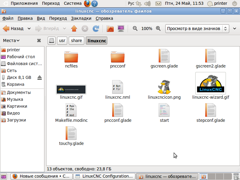

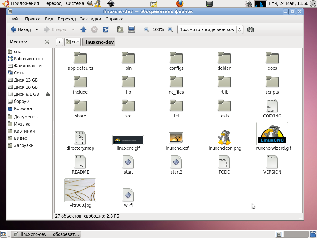

И потом... При установке linuxcnc из исходников мы получаем папку в которой есть набор папок: config, nc_files, bin, share... и все ясно, все в одном месте. А где что лежит теперь? Где конфиги, где место под исполняемые программы, куда класть mygui.glade, куда стартовый файл? короче - путаница в голове...
Ворон226
Сообщения: 1887
Репутация: 181
Re: FAQ по EMC2 LinuxCNC
Сообщение Ворон226 »
Вот как выглядят два скрина:
Снимок-11.png (2790 просмотров) <a class='original' href='./download/file.php?id=14931&mode=view' target=_blank>Загрузить оригинал (175.62 КБ)</a>
Снимок.png (2790 просмотров) <a class='original' href='./download/file.php?id=14932&mode=view' target=_blank>Загрузить оригинал (104.48 КБ)</a>

После пробного запуска LinuxCNC из главного меню - Приложения и выбора простейшей конфигурации из предложенных - подтвердил создание нового места для хранения конфигов и исполняемых файлов - была создана папка linuxcnc в каталоге <пользователь>, а в ней (в папке linuxcnc) были сформированы папки config и nc_files. Т.е. половина вопросов снялась сама собой.
После разбора man hier-а вот что сложилось (буду проводить сравнительную аналогию с linuxcnc, установленным из исходников в отдельную папку в пользовательском каталоге)
Файл start нужный для запуска нужной конфигурации при включении станка:
<пользователь>/linuxcnc-dev (из исходников)
и
usr/share/linuxcnc (второй вариант)
Файл mygui:
<пользователь>/linuxcnc-dev/bin
и
usr/bin
Файл mygui.glade:
<пользователь>/linuxcnc-dev/share/linuxcnc
и
usr/share/linuxcnc
Жаль - нужно отъехать по делам... Проверю вечером. Если у кого будут сомнения или замечания - напишите, пожалуйста.
