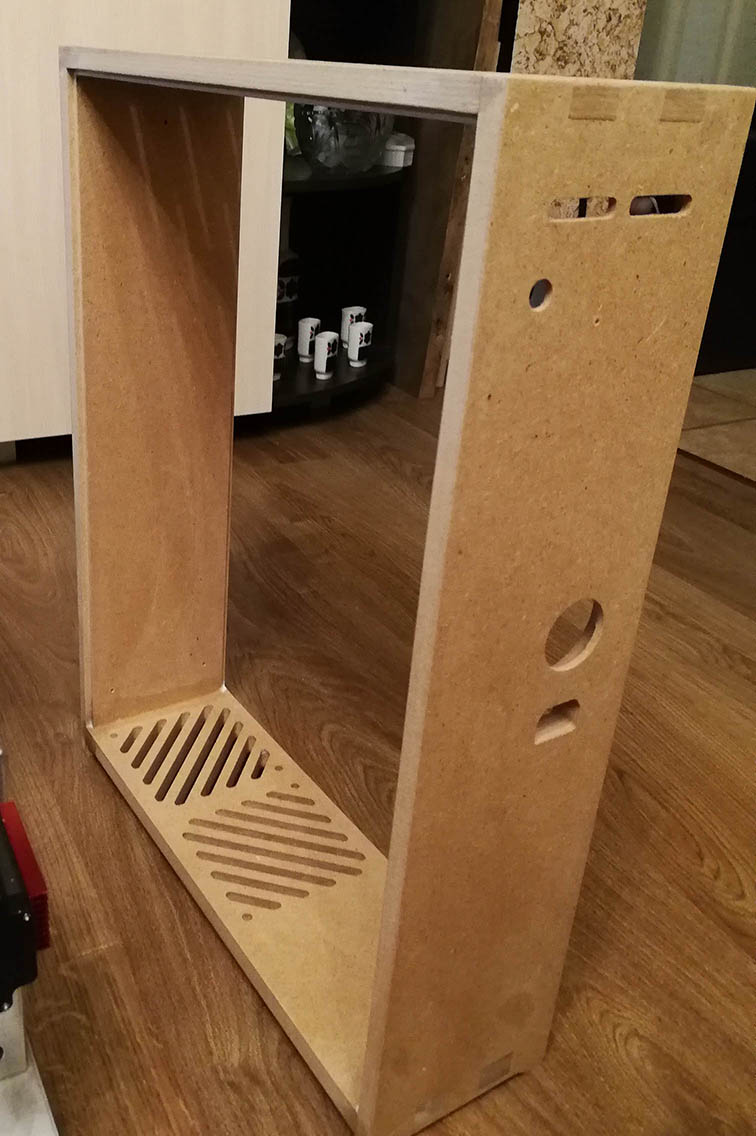

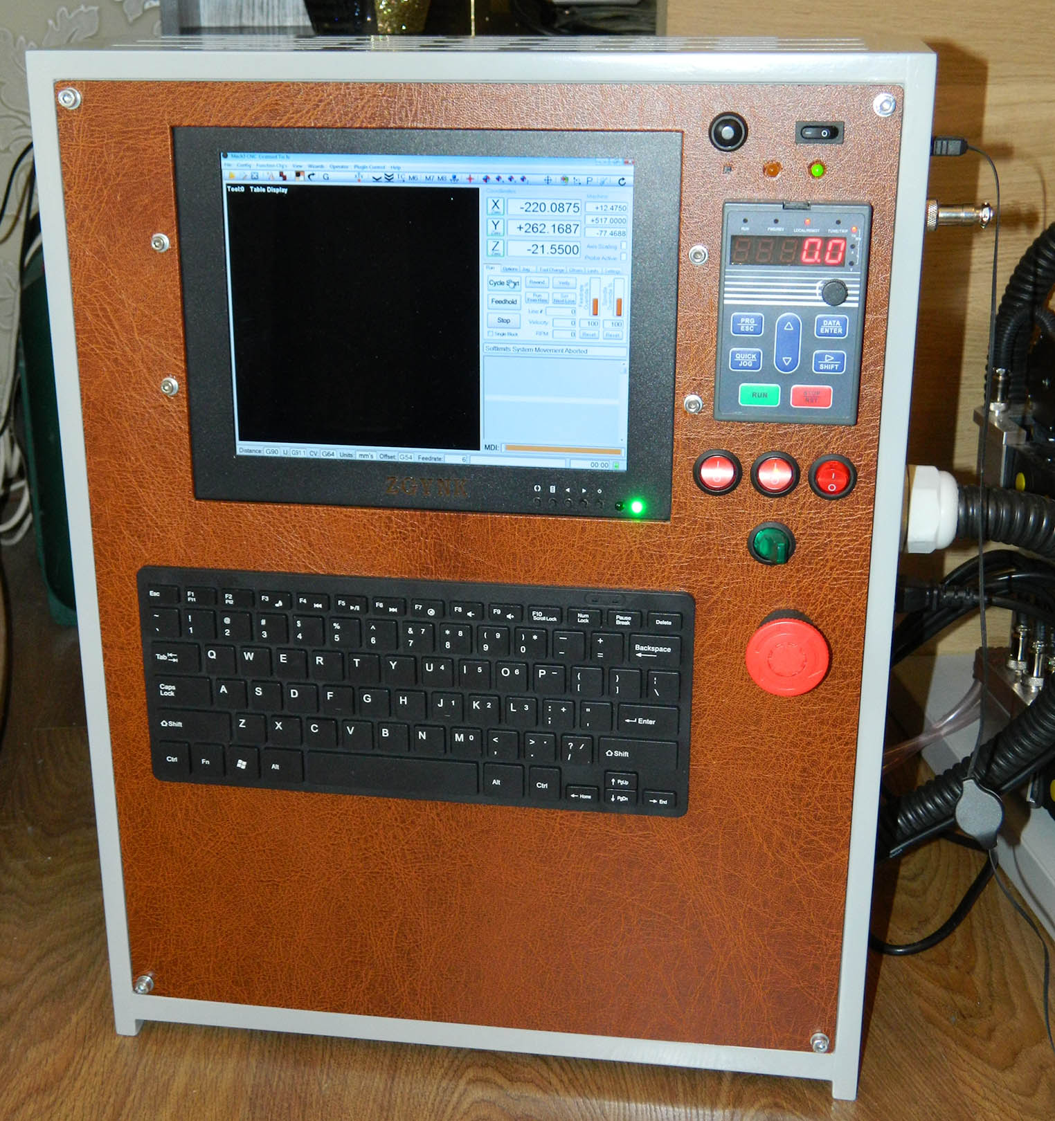

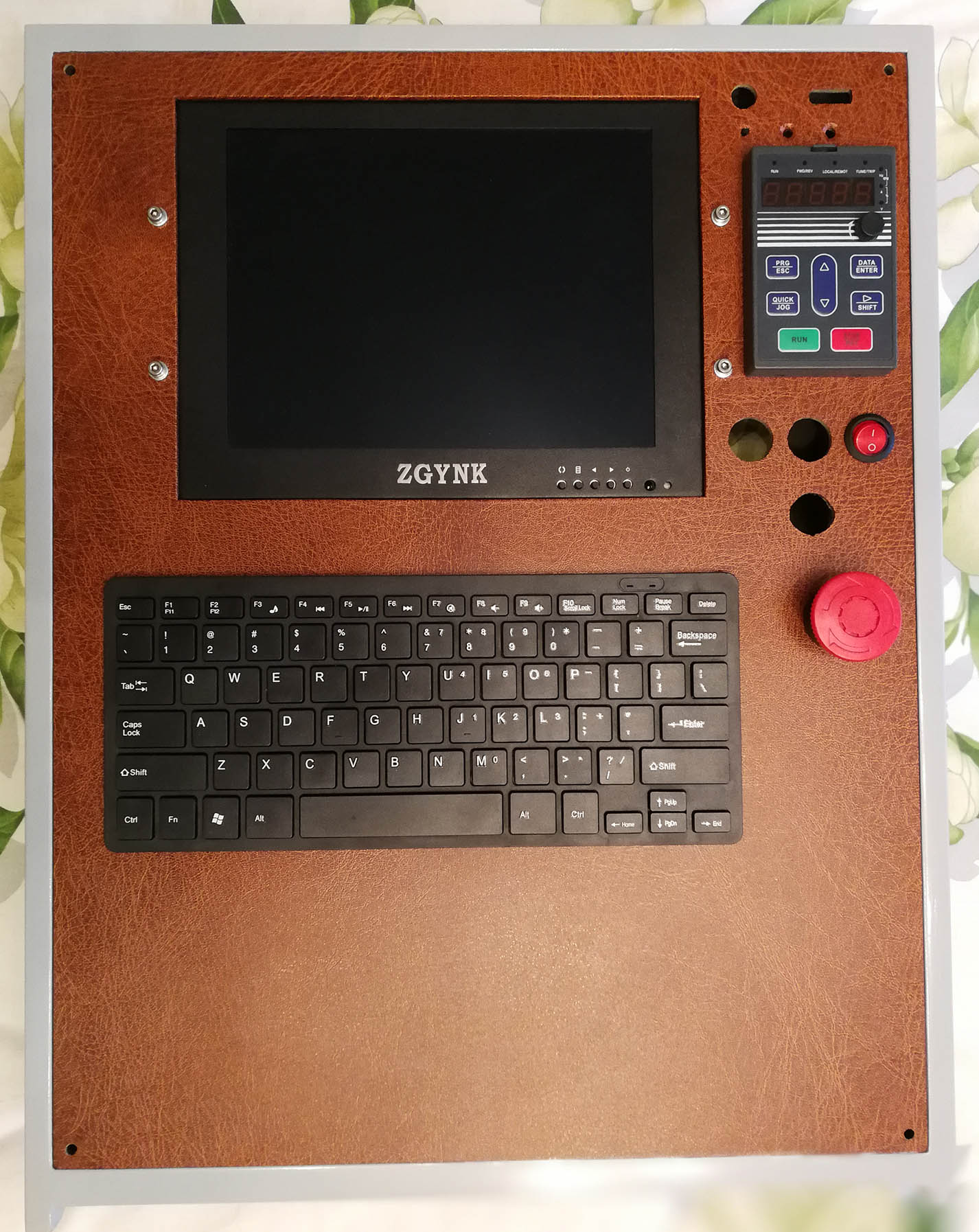

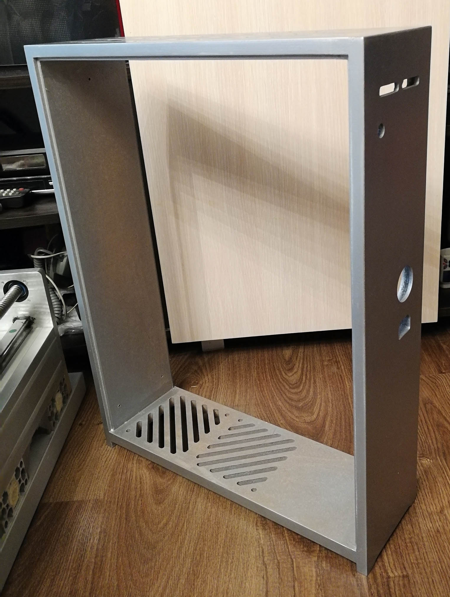

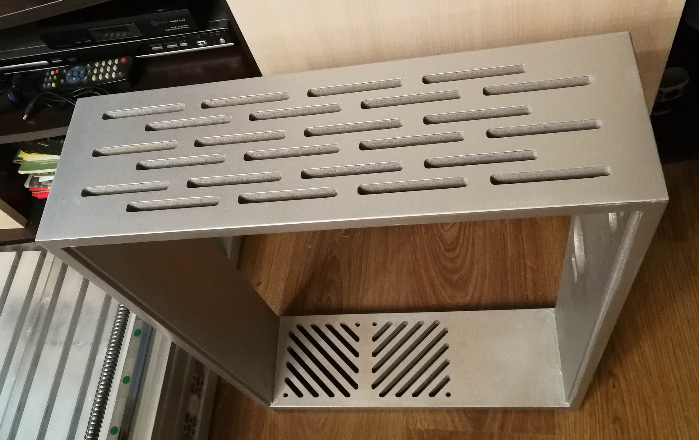

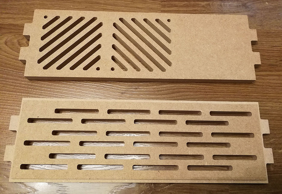

Немного попилил на "Бобре". Доделал корпус для электроники.
IMG_20171207_173446.jpg (5113 просмотров) <a class='original' href='./download/file.php?id=127073&mode=view' target=_blank>Загрузить оригинал (190.52 КБ)</a>
IMG_20171209_174423.jpg (5113 просмотров) <a class='original' href='./download/file.php?id=127074&mode=view' target=_blank>Загрузить оригинал (117.17 КБ)</a>
Зашпаклевал, затем грунт и краска из баллончика
IMG_20171210_164842.jpg (5113 просмотров) <a class='original' href='./download/file.php?id=127075&mode=view' target=_blank>Загрузить оригинал (274.65 КБ)</a>
IMG_20171210_164923.jpg (5113 просмотров) <a class='original' href='./download/file.php?id=127076&mode=view' target=_blank>Загрузить оригинал (266.78 КБ)</a>

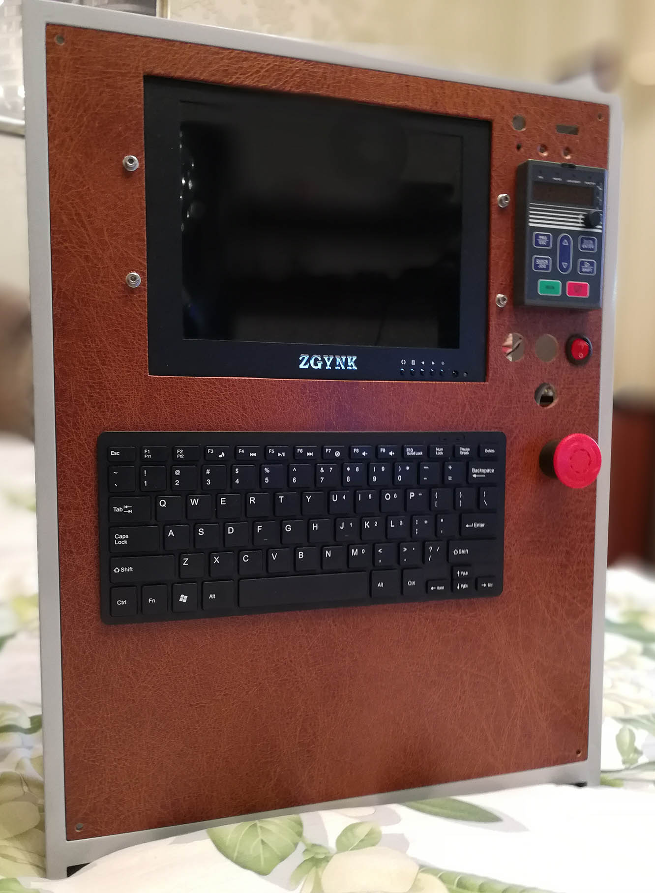

sima8520 писал(а):Пленкой бы обклеить твою коробочку, черной например или на свой вкус
Ну и панель "кожей" обтянул
IMG_20171217_154455.jpg (5113 просмотров) <a class='original' href='./download/file.php?id=127077&mode=view' target=_blank>Загрузить оригинал (325.37 КБ)</a>
IMG_20171217_154526.jpg (5113 просмотров) <a class='original' href='./download/file.php?id=127078&mode=view' target=_blank>Загрузить оригинал (198.14 КБ)</a>

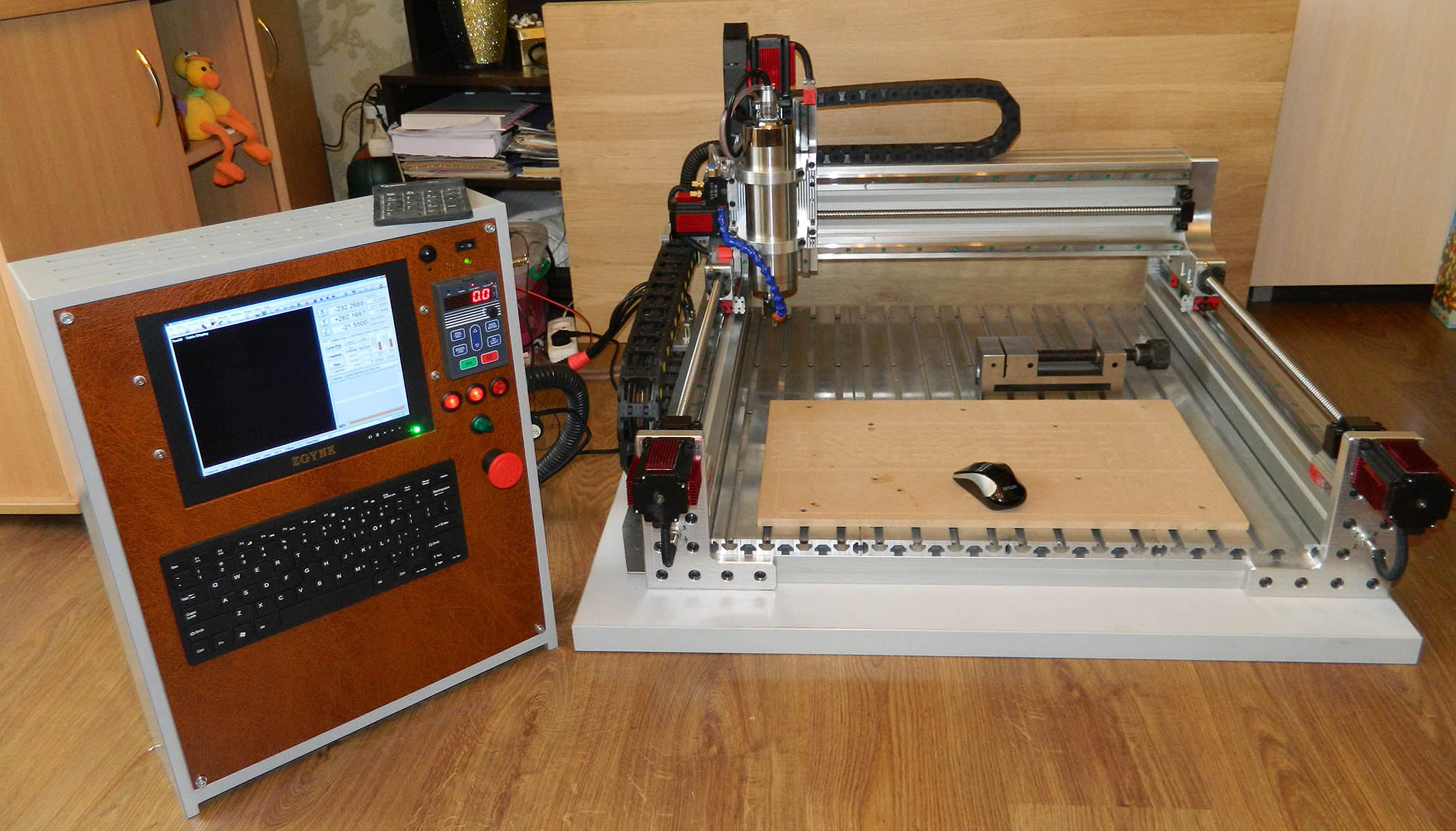

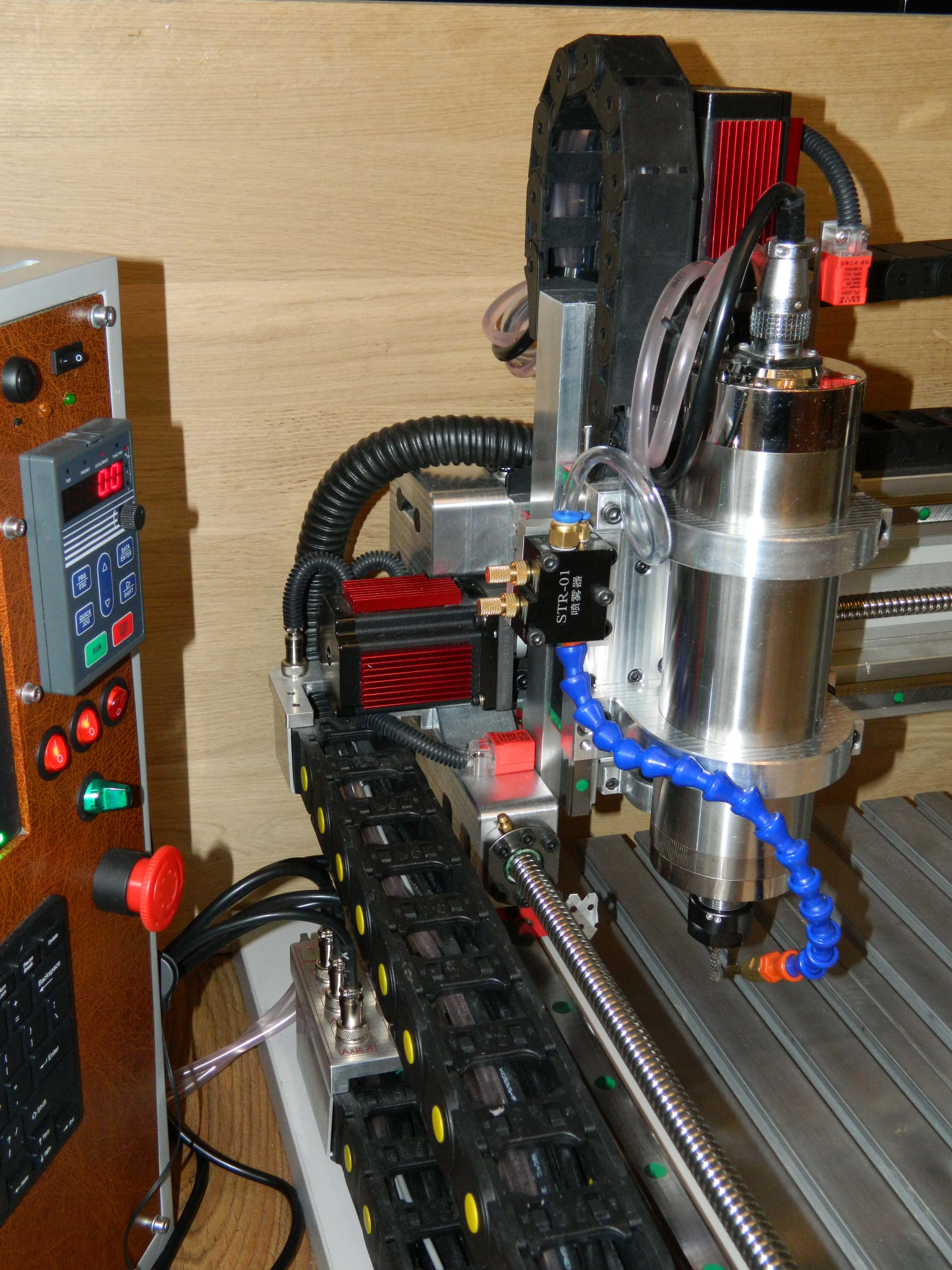

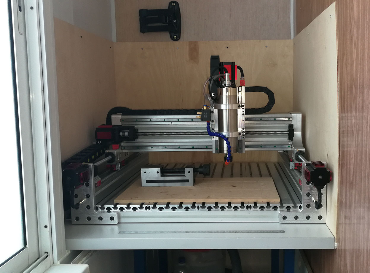

Вот и закончилась эпопея с постройкой "Бобра". На сегодняшний день все готово и работает.
Оставлю заявку на медаль. Отвечаю на вопросы.
1. Что нравится:
Нравится то, что станок получился довольно жестким для обработки дерева. Изначально позиционировался как станок для обработки дерева, но и дюраль потянет.
Нравится то, что рабочее поле по сравнению с прошлым станком увеличилось почти в два раза. Размеры поля 603x517. Нравится шкаф для электроники.
Нравится электроника собранная на базе Stepmaster. Нравится переключение с Mach3 на Ncstudio. Нравится то, что все детали для этого станка фрезеровал на СВОЕМ станке и САМ .
2. Что не нравится:
Не нравится бюджет затраченный на постройку. Не нравится работа станка на шаговиках (но сервы это уже и бюджет совсем другой).
3. Что сделал бы по другому:
Сейчас многое бы сделал по другому, но компоновку оставил бы прежней. Изменил бы крепление портала к боковинам. Моторы по "двойной" оси не выносил бы за профиль (Этим немного уменьшил бы поле по Y, но за счет уменьшения длин винтов и рельс увеличил бы скорость). Сейчас без проблем на 1/16 шага на драйвере 9000мм/мин по всем осям. А оно столько надо? Остановился на 6000мм/мин. холостого хода.
Спасибо форуму и форумчанам за советы и помощь. :beer_blow: :beer_blow: :beer_blow:
В процессе постройки ни один кот не пострадал. :D
Процесс постройки показывал в теме и добавлю лишь пару фото посвежее. В ближайших планах поворотная ось к "Бобру".

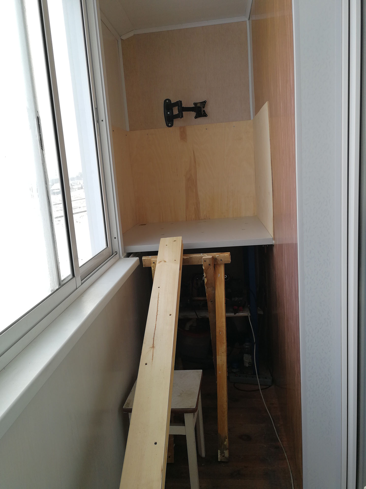

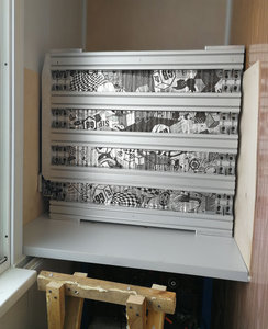

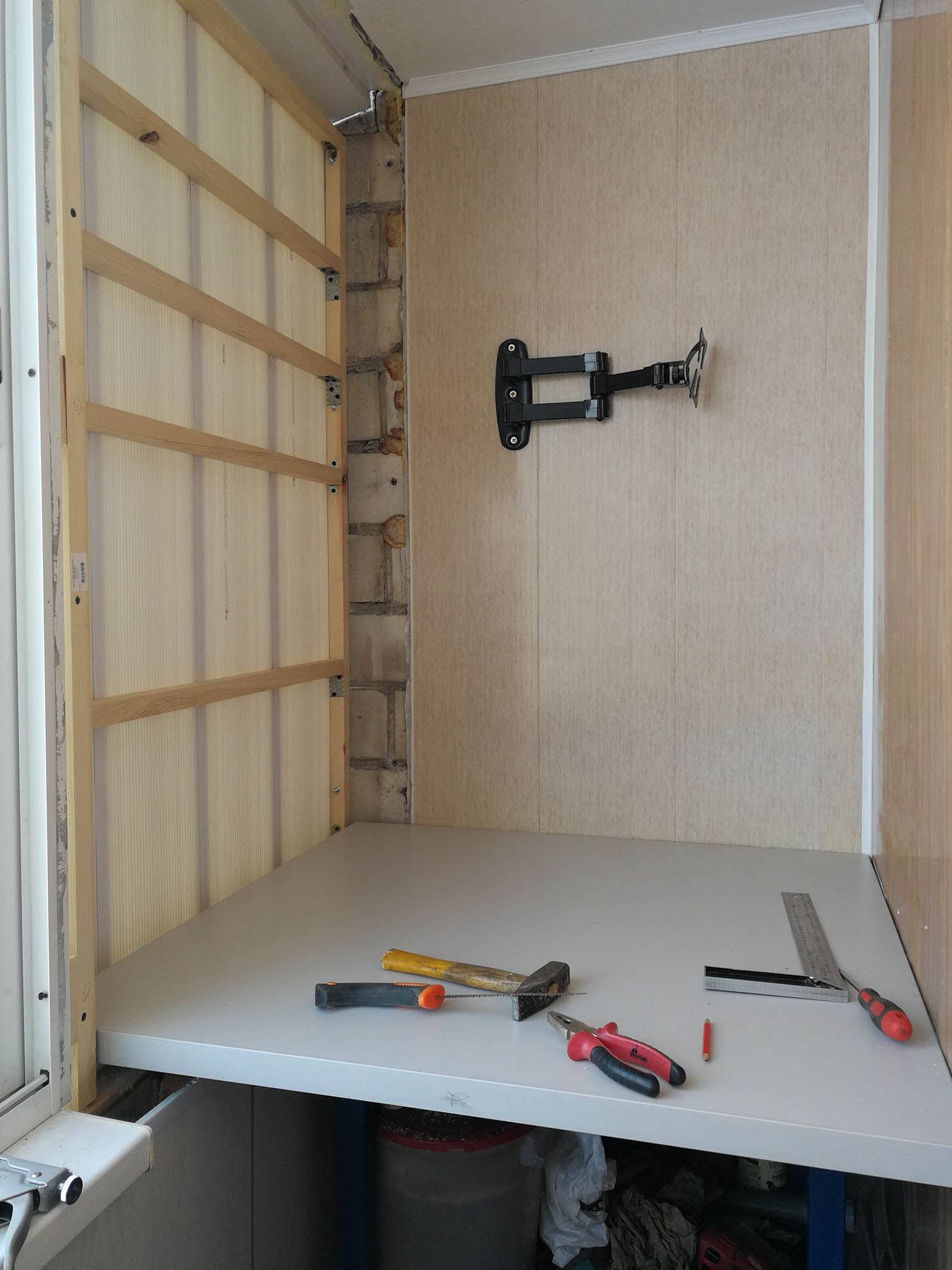

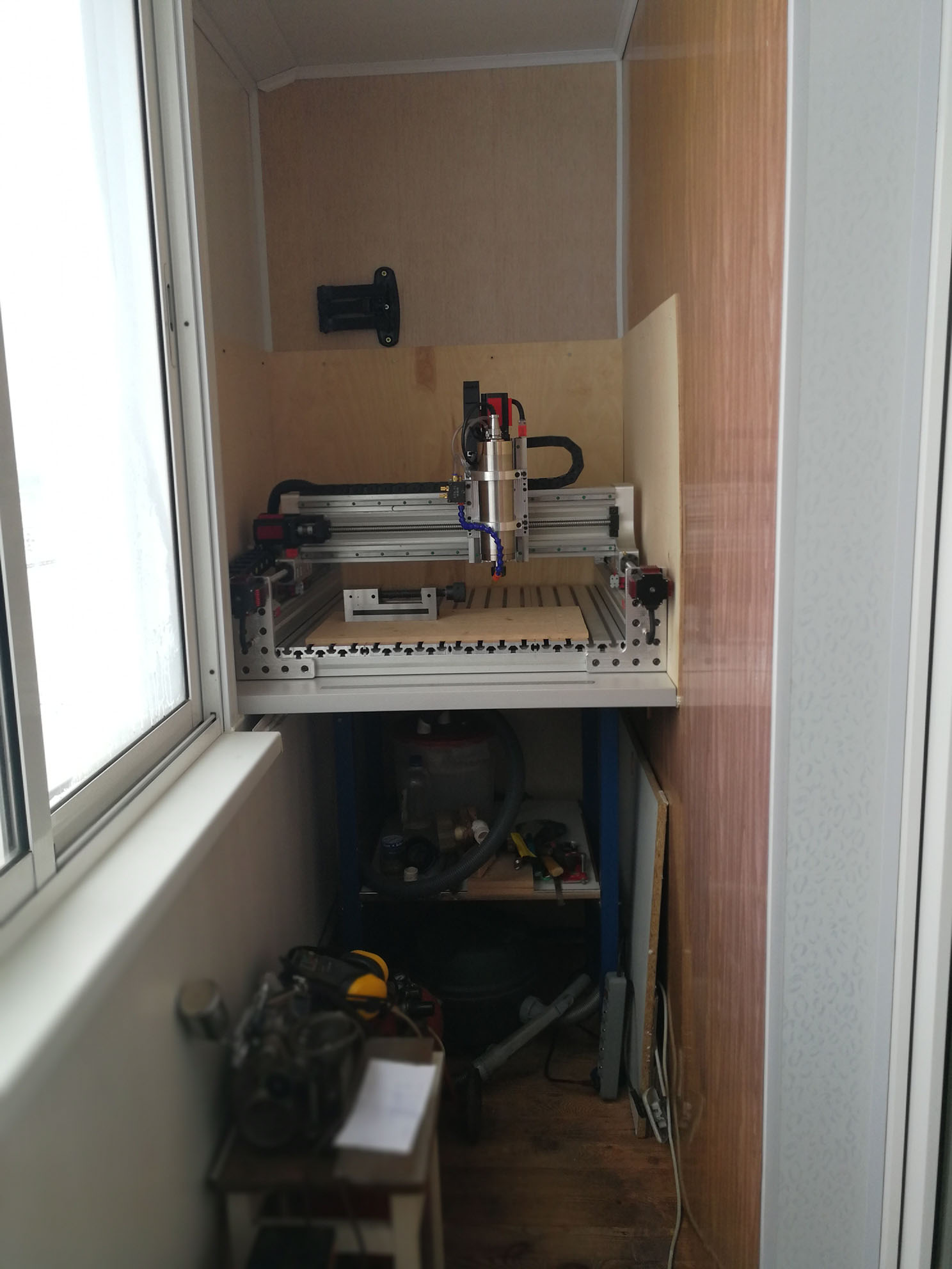

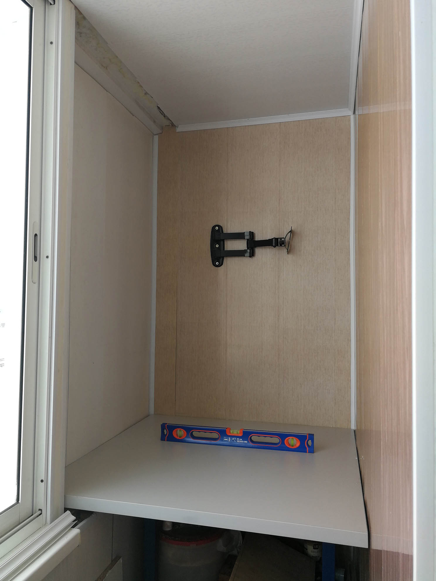

В субботу переехал станок на балкон. Перестала жена спотыкаться об него. Да и комната сразу больше стала.

ты двигатели облепил радиаторами, после этого температуру не мерил? Каким напряжением питаешь драйвера? Насколько сильно греются движки?
Сообщения: 2893
Re: ЧПУ фрезерный станок (Бобр) 600x500 мм по дереву и не то
Umnik писал(а):ты двигатели облепил радиаторами, после этого температуру не мерил? Каким напряжением питаешь драйвера? Насколько сильно греются движки?
Моторы 4,2А. Питание 70В. Драйвера АМ882. Ток выставил на драйверах 2,57RMS (3,6Peak). Это позволило скинуть температуру до приемлимых 60-70 градусов с учетом комнатной температуры. Иначе многочасовые запилы не выдержит. Радиаторы тоже немного помогают. Площадь отдачи тепла увеличилась. Для получасовых таекторий можно этого не делать.
