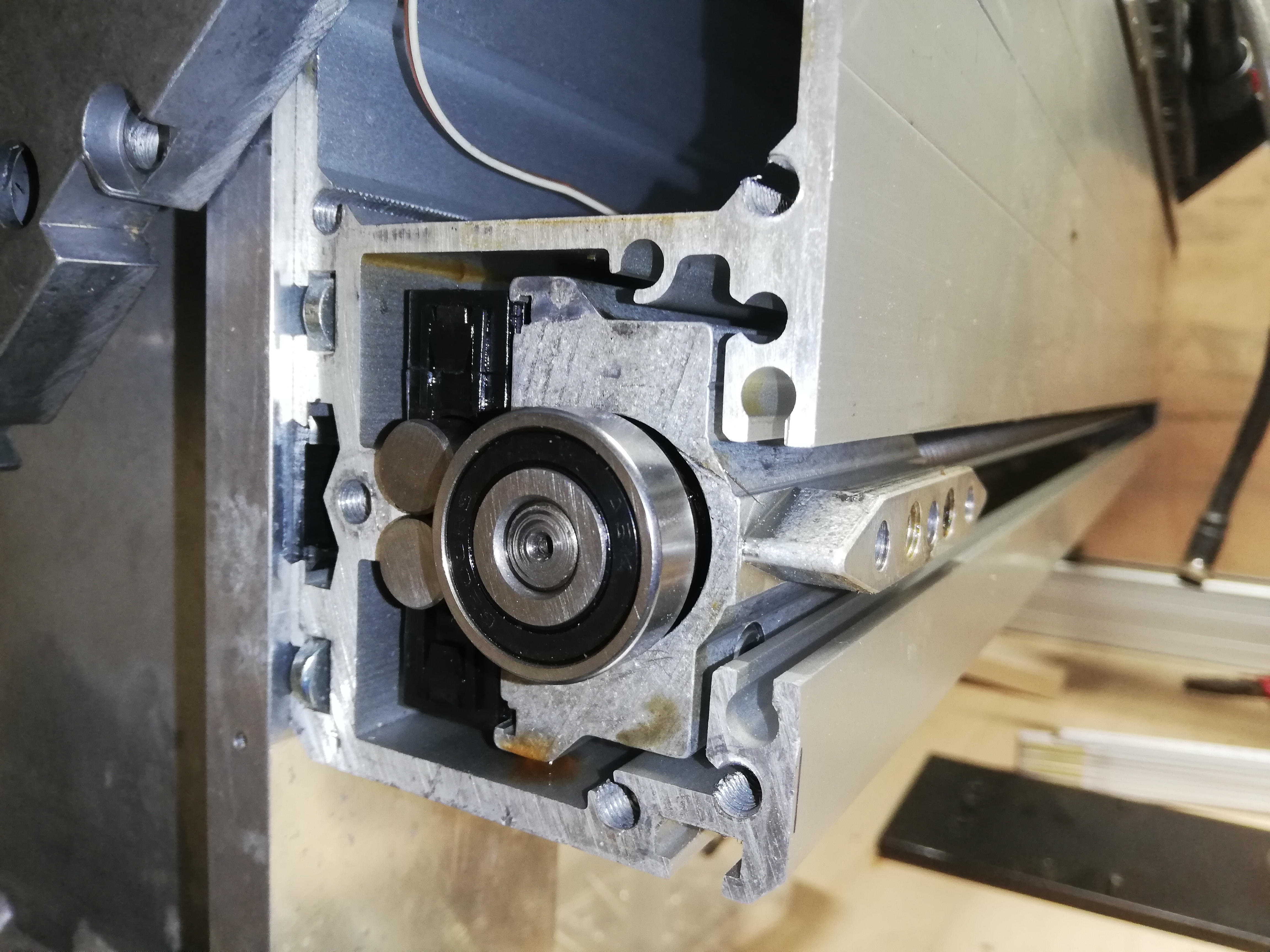

После прикатки обнаружил люфт ШВП.
ШВП 1204 Люфт 4 сотки.
Если не закрепленную гайку качать право-лево - ходит на пару десяток - можно этотсчитать признаком контакта только в 1 шарик?
Это лечется заменой шариков?
Кто знает какие шарики в 1204 и с какого размера в+ начинать подбор?

Беру в руки новую пару ШВП от Хивин и с ужасом обнаруживаю, что гайка на винте качается ну непотребно прям как-то. А вот после установки на станок - люфт меньше сотки. Не на одной паре ШВП замечено.
calabr писал(а): ↑
По-любому начинать надо с разборки гайки и измерения шариков микрометром.
Вот
тут можете почитать на стр.25 и попробовать вычислить.
А Вы уверены в том, что винт у Вас имеет очень одинаковый условный диаметр по всей длине? После замены шариков гайку не будет клинить местами?
Люфт на свежем механизме - это либо халтурная сборка, либо говнокомплектующие и без люфта собрать просто не получается.
Несколько Вы уверены, что в Вашем случае именно халтурная сборка и Вы сами все поправите?
Конечно нет. Это дешманский катаный винт с Aliexpress.
Покупка брендовых винтов не вписывается в асе остальное. Начнут вылазить бока в других местах и похерят все качество винтов.
Винт люфтил и новый, но это скрывают пластиковые сальники и после их притирания более явно виден люфт.
lkbyysq писал(а): ↑
Мерять пока нечем. Просто померять шарик могу обычным микрометром, но нужно разобрать и будет лежать ждать шаров, которые нечем сортировать. Хотел пока найти у кого покупать шары.
И определиться что именно делать с швп.
Насколько я понимаю - покупать отдельно гайку вообще нет смысла.
... Еще и в шпинделе вылез люфт в 2 сотки, а на фрезе все 3...
Поискав по форуму, нашел
СВОЙ ПОСТ про этот швп. И табличку, в которой люфт до 5 соток вписывается в стандарт THK...
И того - люфт за год стал больше, но все еще в пределах нормы.

Предположу, что указанные в таблице такие огромные значения осевого зазора (люфта) относятся к сдвоенным типам гаек. К тем гайкам, которые необходимо притягивать друг к другу (типа контрить), чтобы выбрать люфт. В подтверждение этому - конкретно эта таблица согласно ссылке на оригинал относится к роликовым винтовым передачам, а не шариковым.
А вот шариковые одиночные гайки по задумке их изобретателя должны собираться с четырехточечным преднатягом. А с преднатягом - значит без люфта. Однако как при этом гайка может качаться на винте - загадка. Витков ведь не один, а минимум три.
Добавлено: 06 фев 2022, 17:11
niksooon
Да че загадочного ,когда гайку качаешь шарики норовят собраться в кучу выбирая зазоры меж собой и в том месте где корпус гайки поджимается к швп меж шариков образуется макс.зазор. вот в эту пустоту корпус немного и проваливается..........

lkbyysq писал(а): ↑
Нет - Rolled ball screw - это катанные, а не шлифованные винты. Они бывают класса точности C7-C10. Шлифованные вдосументе называются preceision.
Это расписано в самом начале.
Катанные воспринимаются нормальными производителями как транспортные - кассету с фрезами таскать, или деталь на конвеере.
Даже для высокоточных с преднатягом выбор люфта в 0 только сдвоенной гайкой.
Я конечно могу прилепить 2-ю гайку и подбирать прокладки, (на этой оси влезет) но думаю это больше похоже на ловлю микронов напечатанным станком.
