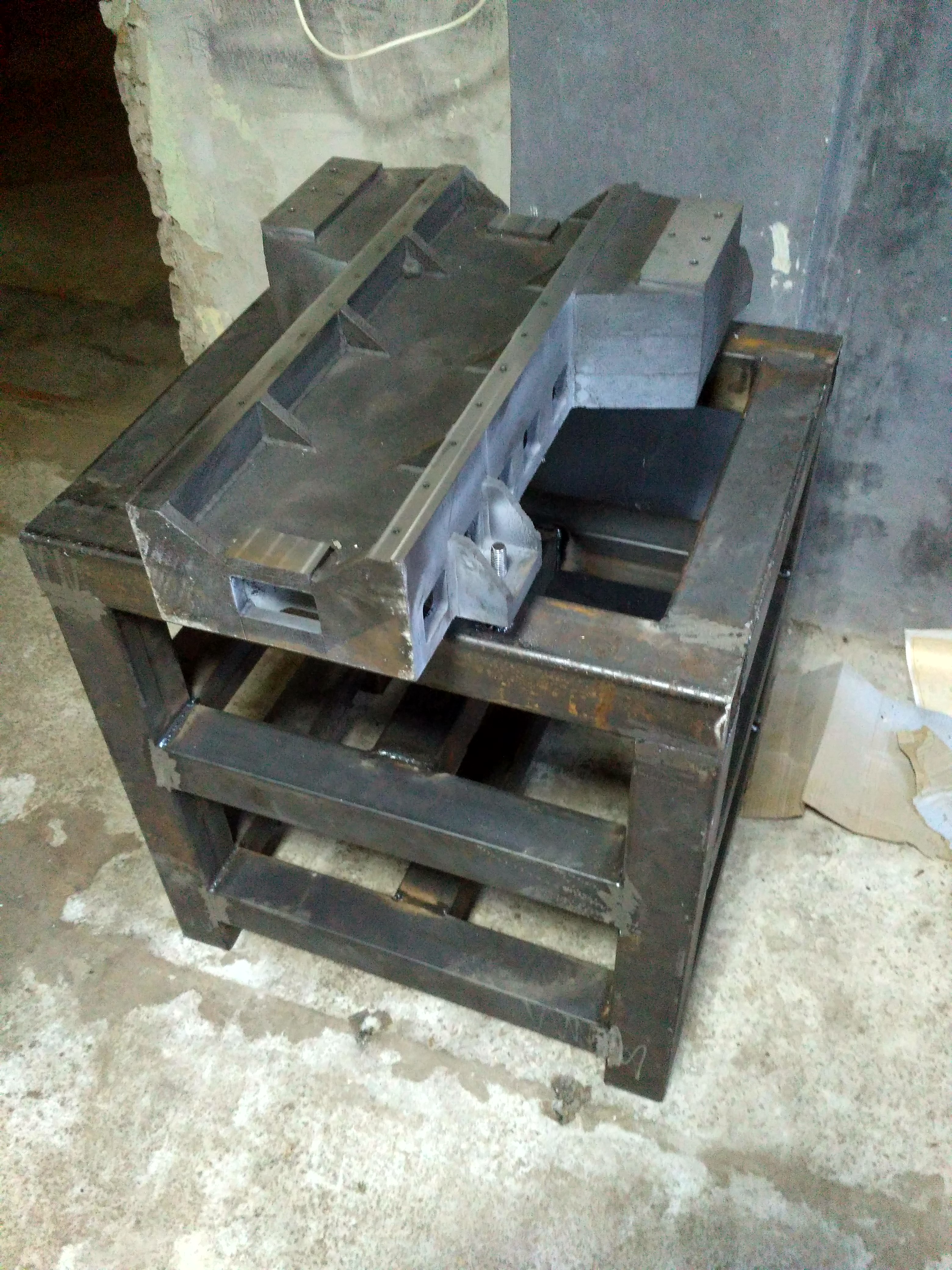

Долго думал над вопросом Фрезерюги по поводу "привязки" основания станка к помещению и всё таки решил быть "мобильным". Сварил подставочку, начинаю собирать всё в кучу.

Скоро первая стружка?? С тумбой это правильно, жизнь она длинная.

Дрюня писал(а):Сварил подставочку, начинаю собирать всё в кучу.
А резиночки под ножки типа виброопор не забыл подложить? :pssdoff:

Сразу предусматривай аквариум и систему сож. Без сожа жесткий станок бестолков при хороших режимах детали сильно греются идет налипание а плывет размер.

Буду стараться скоро и стружку пустить, мне дальше тянуть некуда. Резиночки ещё не ставил, нет пока времени на такие мелочи. Тумбу сделал с размерами под Роклу - соберу, запущу, доварю к тумбе всякие крепления, вывезу из цеха, покрашу и потом можно и на виброопоры ставить.

Дрюня писал(а):покрашу и потом можно и на виброопоры ставить.
Не жмодись, покрась правильно. Никаких 3 в одном и хаммерайтов. Понты всё это. Обязательно нужно грунтовать.
Грунтуй кистью, промазывай все сварные швы. А уж потом можно и из баллона или краскопульта красоту навести.
Совсем правильно будет, сначала кислотной грунтовкой кистью проитись, потом обычным грунтом (желательно с цинком), только потом крась эмалью.
Затраты полюбому окупятся.
80-я труба? :)

Какая толщина трубы?

Красить буду автомобильной краской, конечно с грунтом, уже куплена светло серая. Не помню фирму, но такая же (только другого цвета) на токарном выдерживает и потёки масла...
Труба 80х80х3 мм.

я б не парился и банально в порошек отдал.. и быстрее и краска более стойкая..

Порошку вообще не доверяю.

Дрюня писал(а):Порошку вообще не доверяю.
Правильно,для окрашивания массивной станины не пойдёт, потому что, без основательного прогрева чугуняки, краска будет отслаиваться, а греть уже отшлифованную станину плохо. Но вот защитный кабинет из листовой стали вполне можно и порошком дунуть, и не отслаивается, СОЖ и горячую стружку такое покрытие выдерживает "на ура", проверено.

NKS писал(а):Правильно,для окрашивания массивной станины не пойдёт, потому что, без основательного прогрева чугуняки.....
порошковую окраску для чугунной станины никто и не предлагал.. предложено было именно для сварной тумбы.. и очень сильно сомневаюсь что краска для авто сравнится в прочности с нормальным порошком.. а если еще и какой нить "антивандальный" взять...
