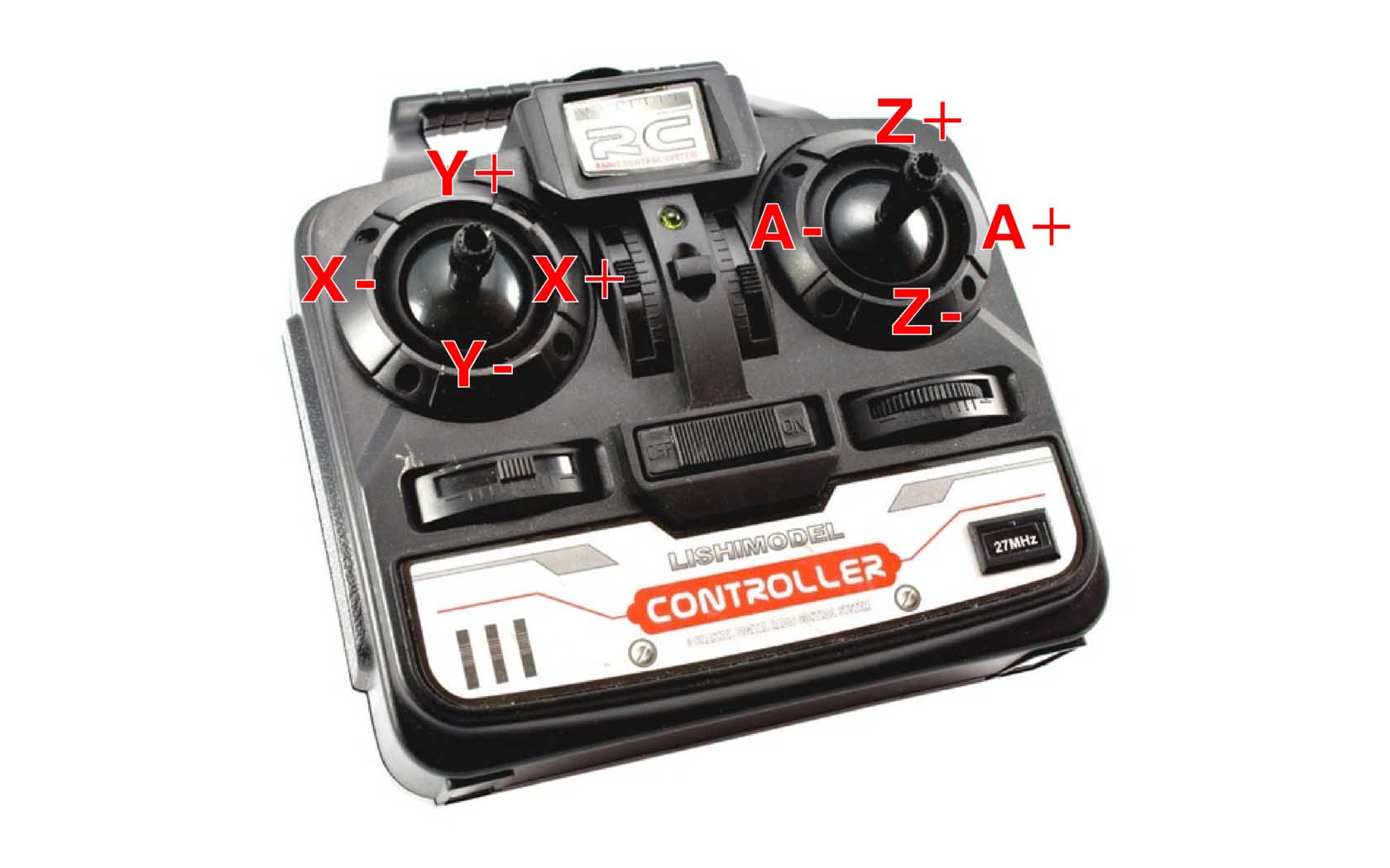

Видел в теме про "малыша" на дружественном форуме заметку о том, как в дешевый китайский пульт с МПГ был имплантирован подпружиненный резистор для перемещения осей (навроде джойстика). Удобство в том, что чем сильнее отклонение тем выше скорость оси. Я тсам так и не привык в маховичку-МПГ, все как-то удобнее кнопками или джойстиком. Можно пойти дальше и сделать пульт их 4 резисторов с пружинками (X+, X-, Y+,Y-,Z+,Z-,A+,A-) чтобы примерно как на пульте радиоуправления машинкой можно было бы управлять стаком? "Можно ли" спрашиваю в том контексте что хотелось бы не выбирать отдельно ось переключателем а чтобы на каждый резистор уже было назначена ось.

Re: Ввод в эксплуатацию ЧПУ системы на основе контроллера Kf
Можно.Александр_ писал(а): "Можно ли"
Есть недорогие джойстики, как в этой статье http://zelectro.cc/joystick_Arduino
