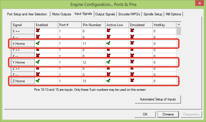

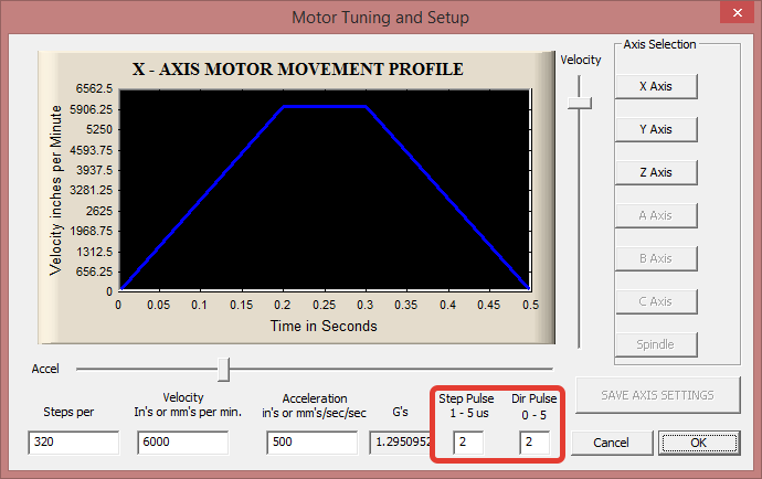

Периодически всплывает вопрос по настройке Mach3 под плату СтепМастера.
Я бы начал вот с этих настроек:
Проверить не могу. Если допустил ошибки - поправьте меня.
2015-03-05 02-26-57  Engine Configuration... Ports & Pins.png (5711 просмотров) <a class='original' href='./download/file.php?id=44524&mode=view' target=_blank>Загрузить оригинал (23.32 КБ)</a>
2015-03-05 02-27-43  Engine Configuration... Ports & Pins.png (5711 просмотров) <a class='original' href='./download/file.php?id=44523&mode=view' target=_blank>Загрузить оригинал (15.88 КБ)</a>
2015-03-05 02-28-21  Engine Configuration... Ports & Pins.png (5711 просмотров) <a class='original' href='./download/file.php?id=44522&mode=view' target=_blank>Загрузить оригинал (19.53 КБ)</a>
2015-03-05 02-30-35  Engine Configuration... Ports & Pins.png (5711 просмотров) <a class='original' href='./download/file.php?id=44521&mode=view' target=_blank>Загрузить оригинал (19.67 КБ)</a>
2015-03-05 02-31-35  Engine Configuration... Ports & Pins.png (5711 просмотров) <a class='original' href='./download/file.php?id=44520&mode=view' target=_blank>Загрузить оригинал (18.66 КБ)</a>
2015-03-05 02-32-38  Engine Configuration... Ports & Pins.png (5711 просмотров) <a class='original' href='./download/file.php?id=44517&mode=view' target=_blank>Загрузить оригинал (46.52 КБ)</a>
2015-03-05 02-35-11 Motor Tuning and Setup.png (5711 просмотров) <a class='original' href='./download/file.php?id=44519&mode=view' target=_blank>Загрузить оригинал (24.84 КБ)</a>
2015-03-05 02-35-54 General Logic Configuration.png (5711 просмотров) <a class='original' href='./download/file.php?id=44518&mode=view' target=_blank>Загрузить оригинал (32.58 КБ)</a>
