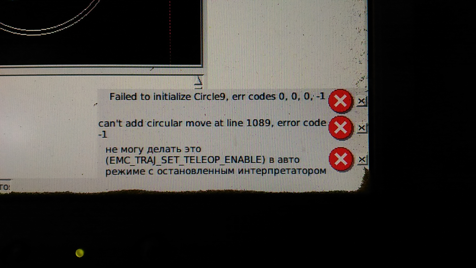

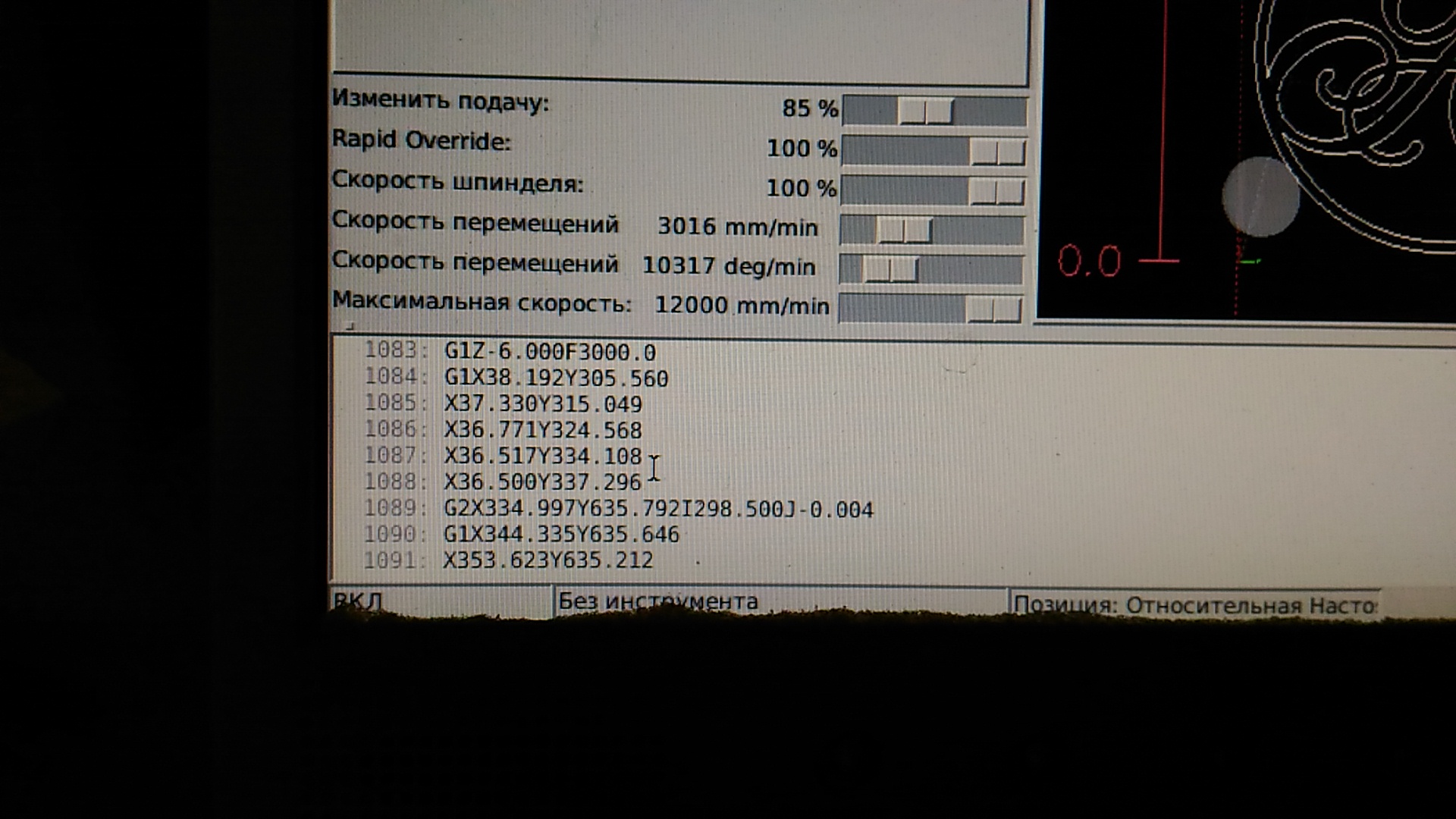

Что такое? Как победить? Это из aspire 4 УП. :thinking:
Сделал другую УП в арткаме, два одинаковых вектора. На втором запнулся. Конец с начало дуги не совпадает...
Чудеса....
Заново запустил УП сделанную в Aspire 4, всё прекрасно вырезало. Но без G64P0.05
