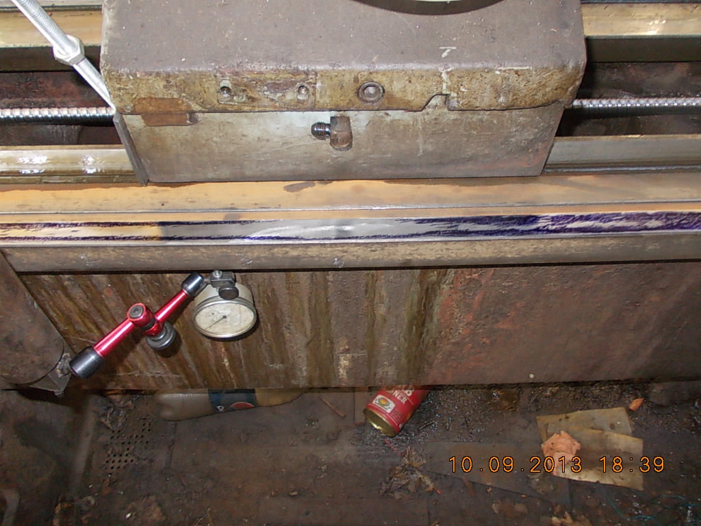

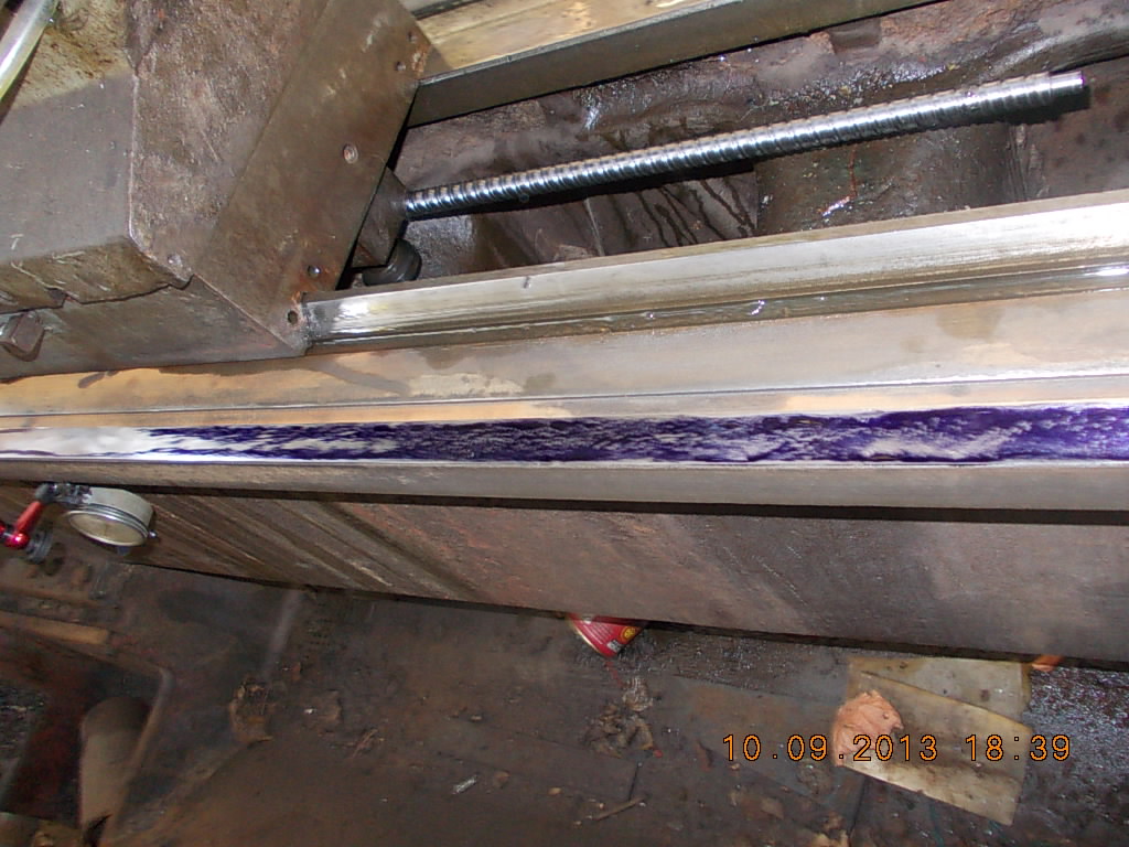

Покатал индикатором после приспособной шлифовки. 4 сотки гуляет и то только в месте стыковки "швов" при перестановки приспособы.
Приложил линейку с краской
DSCN1991.JPG (4776 просмотров) <a class='original' href='./download/file.php?id=18485&mode=view' target=_blank>Загрузить оригинал (247.57 КБ)</a>
DSCN1992.JPG (4776 просмотров) <a class='original' href='./download/file.php?id=18486&mode=view' target=_blank>Загрузить оригинал (238.16 КБ)</a>
Покатал индикатором нижнюю плоскость станины, индикатор бегает 6 соток смысла шлифовать не вижу

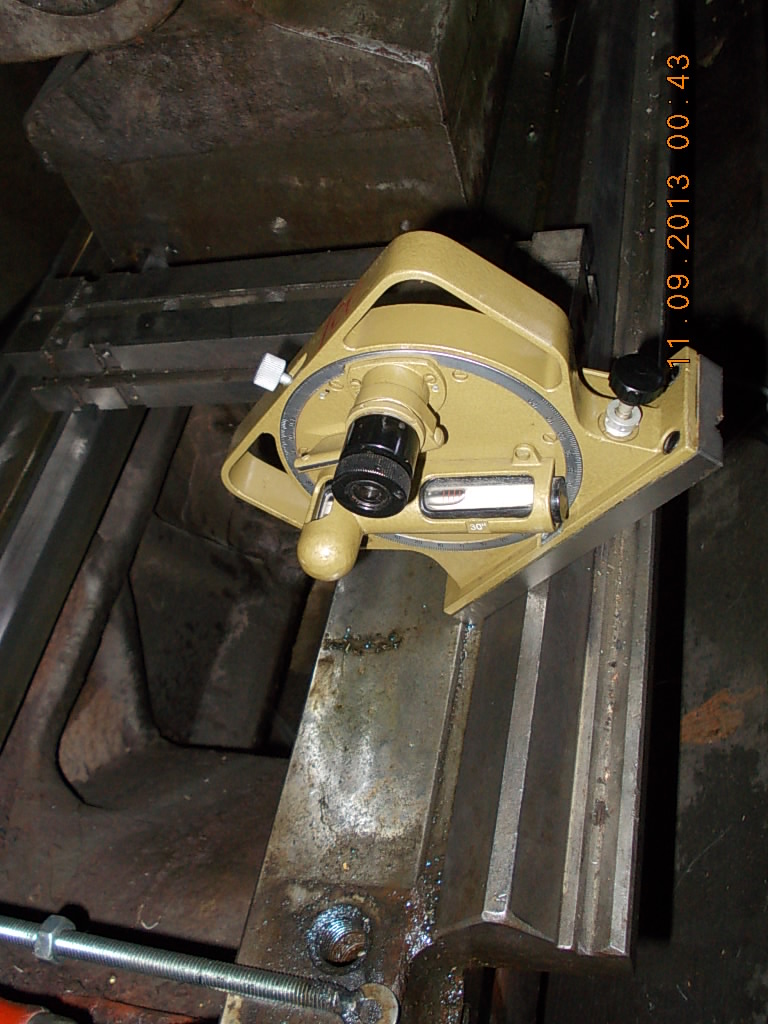

Померил угол призмы
DSCN1993.JPG (4749 просмотров) <a class='original' href='./download/file.php?id=18498&mode=view' target=_blank>Загрузить оригинал (264.06 КБ)</a>
вначале станины
внутренний 43,07 град.
наружный 56,5 град.
в конце станины
внутренний 43,03 град
наружный 56,53 град.
nick1, как ты живешь без такого угломера не понимаю, это из твоей стихии :hehehe:
