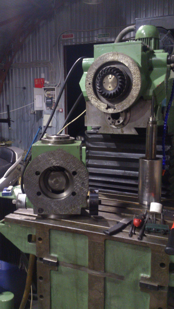

DSC_5745.jpg (1946 просмотров) <a class='original' href='./download/file.php?id=189750&mode=view' target=_blank>Загрузить оригинал (253.06 КБ)</a>
Вот эти две детали, воспринимающие нагрузки от силового фрезерования, соединяются серьёзным штифтом ф6мм... И четырьмя "вспомогательными" болтиками M20. :)
И ещё: при фрезеровании, когда инструмент повёрнут в бок относительно вертикали штифт вынимается и остаются только болтики. :)
P.S. Очень часто отверстия под штифты и сами штифты делают конусными.

Штифты есть разные. Например: трубчатые разрезные, цилиндрические, конические. Конические, проходил разверткой.
PnP писал(а): ↑ И еще, если детали уже скручены и выставлены я начну сверлить при прохождении сверла из одной детали в другую не произойдётли на переходе деформации и или смещения деталей.
Маловероятно что сдвинется при сверлении. Если при сверлении сдвинется, то тогда от малейшей нагрузки сдвинется. Я бы углубление фрезеровал/шлифовал.
Там не только сдвиг может быть, но и болты будут работать на отрыв. Штифты в этом случае не помогут. Как выглядит узел не понятно. Какой класс болтов, сколько их? Болты хотя бы додумались на Локтайт прикрутить? Гроверные шайбы? Или от вибрации все раскрутится.

Serg писал(а): ↑ Вот эти две детали, воспринимающие нагрузки от силового фрезерования, соединяются серьёзным штифтом ф6мм... И четырьмя "вспомогательными" болтиками M20.
Потому что нужно на узел смотреть в целом. У тебя штифты 6мм, болты М20.
У 6т80 штифт 12, болты М12.
