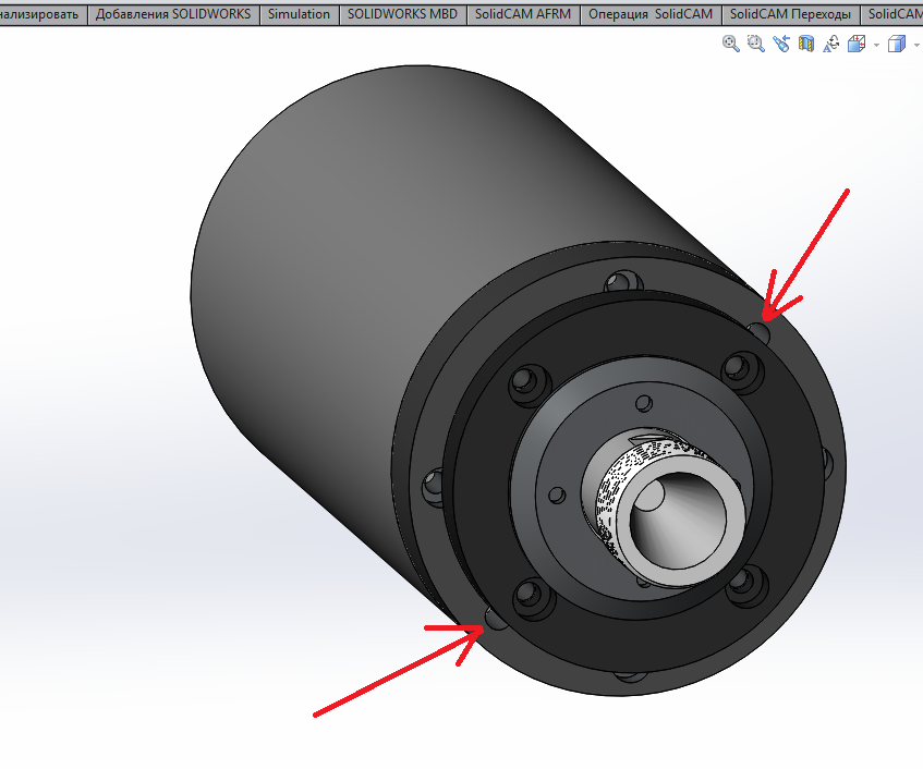

Кстати, а верхний подшипник нельзя махнуть не разбирая низ?
Re: Ремонт китайских шпинделей
Добавлено: 03 апр 2017, 21:50
так и должно быть. у всех шпинделей с натягом пружинкой так стоят.
Добавлено: 03 апр 2017, 23:17
sidjagin
N1X писал(а):Кстати, а верхний подшипник нельзя махнуть не разбирая низ?
Если в китайском шпинделе, то легко. Нижний блок подшипников не разбираешь. в технологические резьбы вкручиваешь винты чтоб весь нижний узел остался у тебя в руках. Потом меняй верхний подшипник.

Taganrog
sidjagin писал(а): в технологические резьбы вкручиваешь винты чтоб весь нижний узел остался у тебя в руках.
Так наверно не во всех шпинделях. Бывает они наполовину перекрыты, да и от корпуса откручивать посадочное место мешает шайба с лабиринтом:
