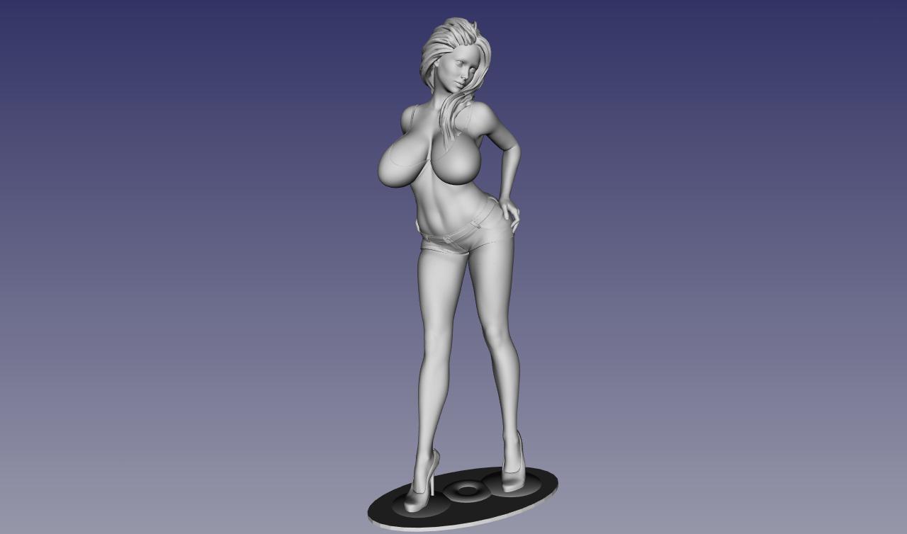

Сегодня делал первую деталь с использованием поворотной оси. Первый раз работал с 4й осью и первый раз делал реальную УП в DeskProto 6.В общем без косяков не обошлось :hehehe: Первая заготовка улетела в мусорное ведро, так как в настройках DP стояла черновая фрезеровка на глубину 10мм. за проход. Решил остановить когда дым стал усиливаться :lol:
Заготовка - не самый сухой березовый черенок d 37мм. Черновая d 6мм чистовя конической с сферическим концом d1мм.
Первый косяк - направление вращения для оси A не в ту сторону. Деталь вышла зеркальная :D Если с верхней половиной детали всё более менее ровно, то нижняя часть вызывает нарекания. Еще накосячил с поддержками. Поэтому где-то на 95% пришлось остановить процесс. Некоторые участки не проработаны :thinking: Вот такой первый блин.
DP использует в работе G93 и вроде бы проблем согласования скоростей практически не заметно. Единственный момент который мне не особо понравился, это врезание инструмента. Ось A делать быстрое вращение в обе стороны в момент погружения фрезы в заготовку :cry: Так же не понравилось время обработки. Нужно менять стратегию.
https://youtu.be/-LrtqLiDFbQ
