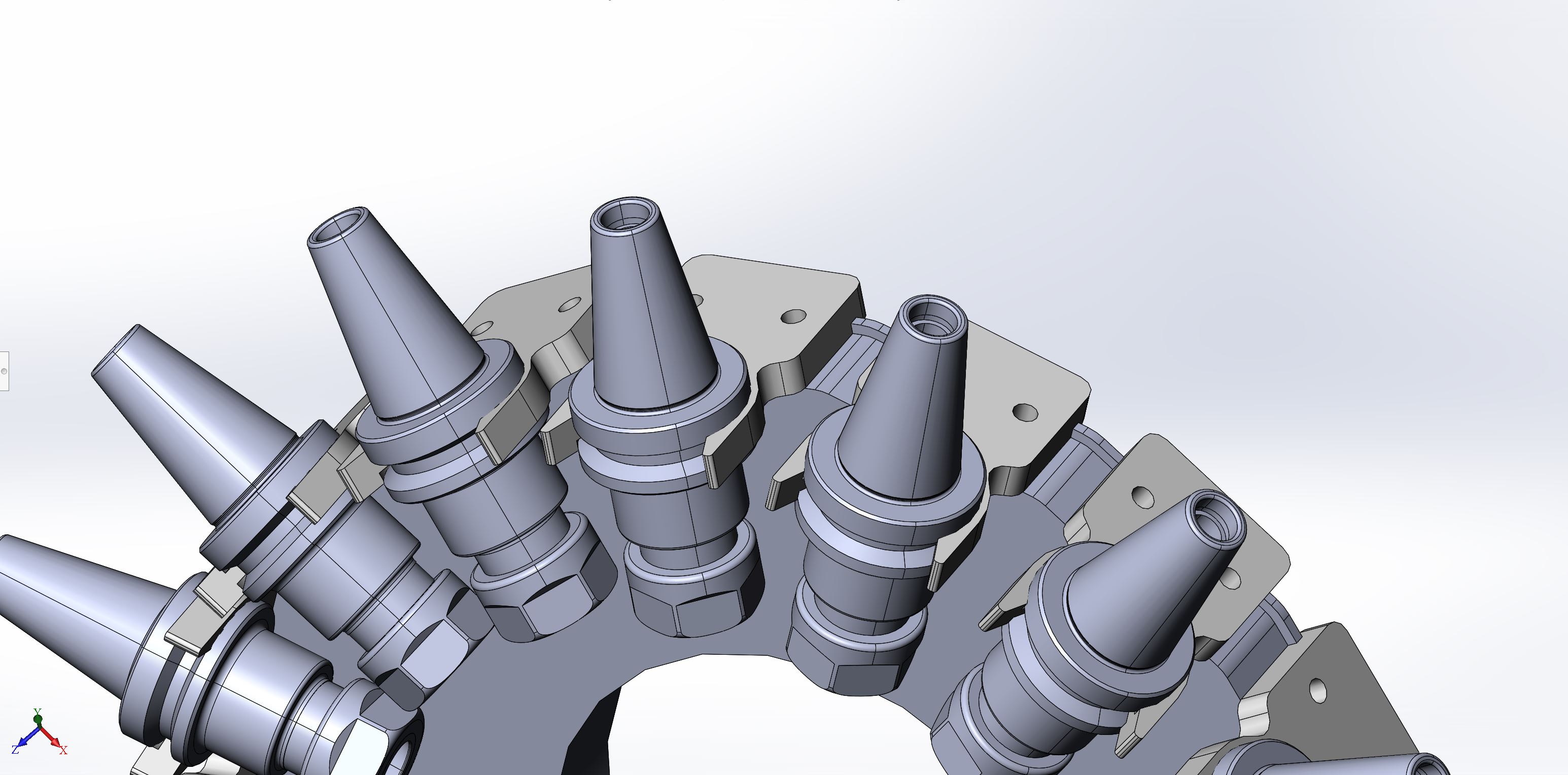

колдую с барабаном. вилки решил делать на этот раз свои из капролона поскольку готовые дорогие и требуют штифтов, а свои я фиксирую буртиком барабана. количество гнезд по сравнению с прошлым станком увеличено с 15 до 16 из технологических соображений чтобы при сверлении торцов барабана под болты можно было ложить на противоположеную грань :lol: а прошлый барабан был изготовлен клиентом на мазаке 5ти осевом и его этот вопрос не волновал.

а ,если буртик будет впереди :thinking: ..капролоновые державки не хило можно укоротить,что скажешь?
Re: стальной зверек 600х400х200 с АТС
а они всеравно сзади ничему не мешают. а пропил спереди ослабит их и повысит ломучесть.

Макс, видел барабаны двойные(державки и на эту сторону и на ту тсорону) х2 по количеству получается. И ещё в шахматном порядке видел делают люди.
Почему не так? Нет необходимости в таком кол-ве инструмента + рельсы длиннее нужны, или есть какие-то другие причины?
