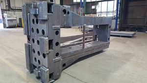

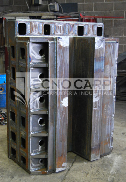

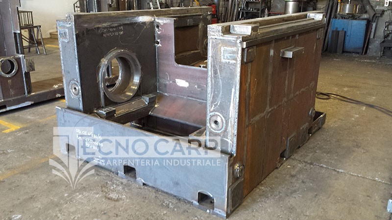

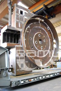

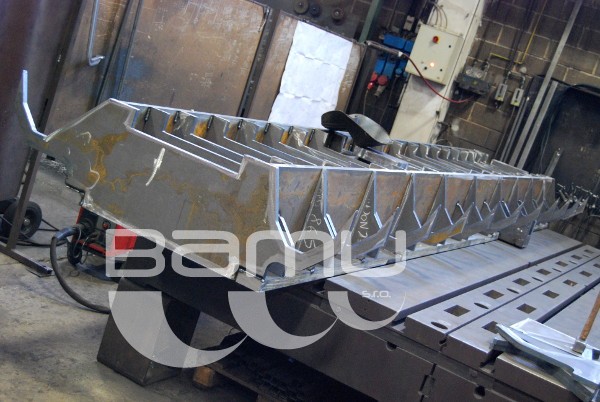

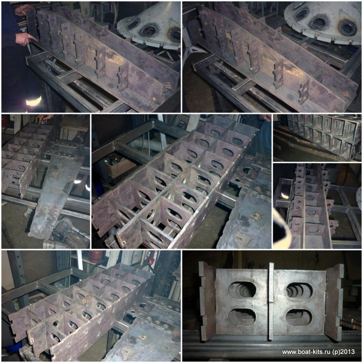

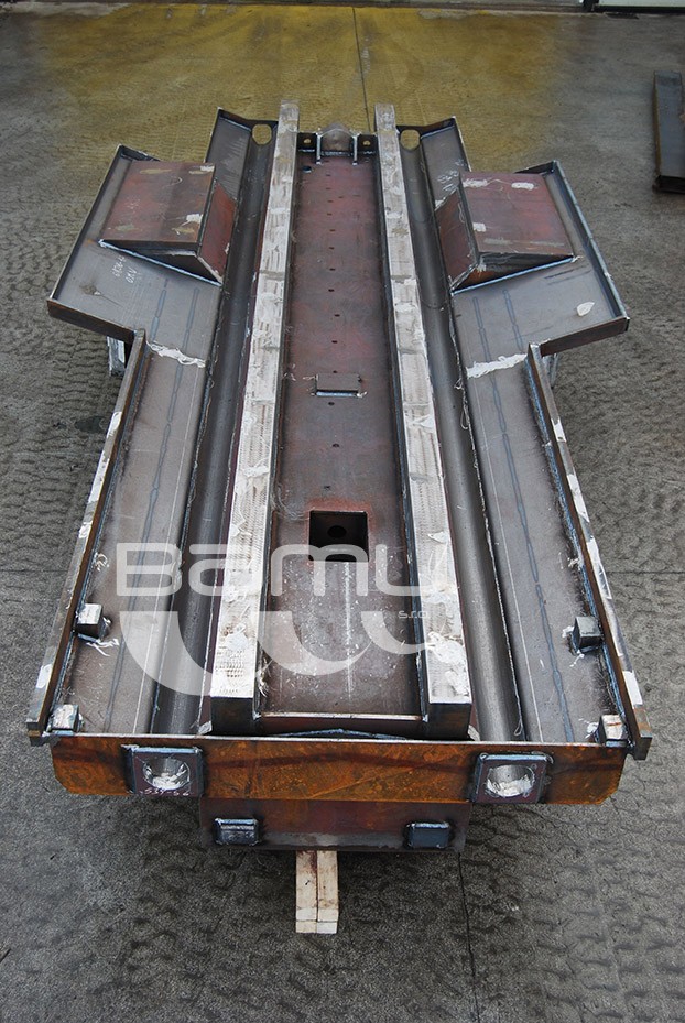

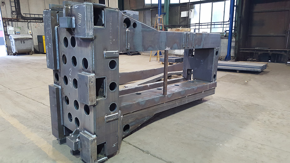

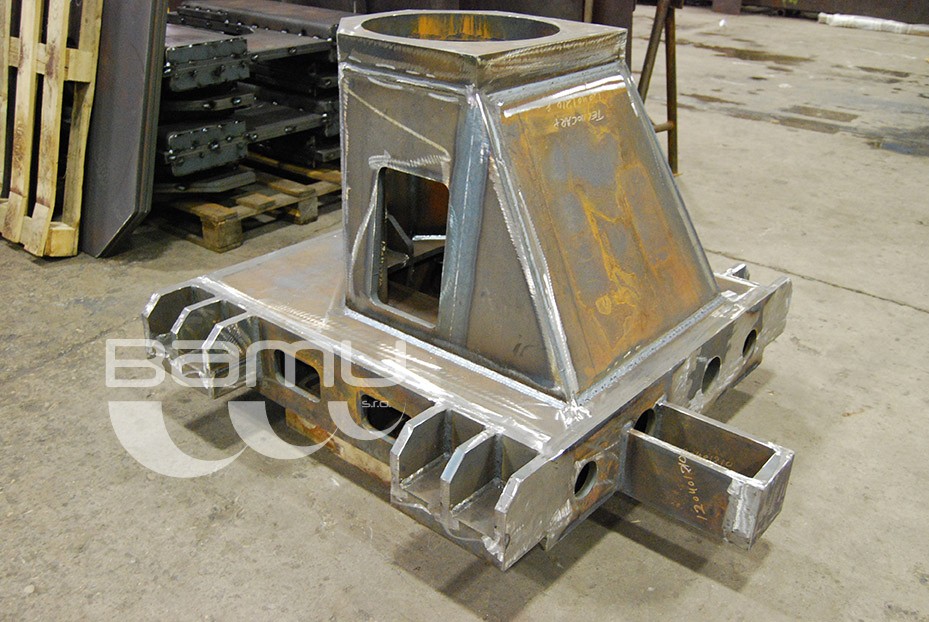

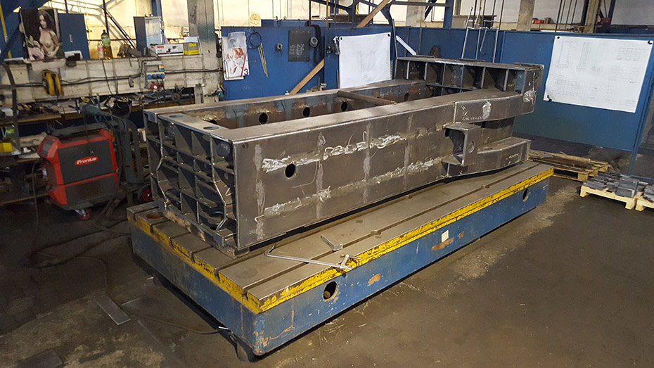

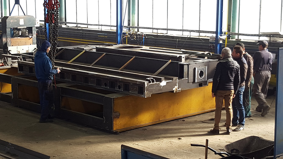

Мне вот больше интересно как станину из листового метала наподобие таких деталей как в аттаче
f_863294.jpg (2620 просмотров) <a class='original' href='./download/file.php?id=149940&mode=view' target=_blank>Загрузить оригинал (135.57 КБ)</a>
visual-carro-2.jpg (2618 просмотров) <a class='original' href='./download/file.php?id=149941&mode=view' target=_blank>Загрузить оригинал (107.89 КБ)</a>
tecnocarp-settore-macchine-marmo-2.jpg (2618 просмотров) <a class='original' href='./download/file.php?id=149942&mode=view' target=_blank>Загрузить оригинал (102.51 КБ)</a>
bamu-macchine-utensili-obrábacích-strojov-20.jpg (2603 просмотра) <a class='original' href='./download/file.php?id=149943&mode=view' target=_blank>Загрузить оригинал (160.2 КБ)</a>
bamu-macchine-utensili-obrábacích-strojov-11.jpg (2603 просмотра) <a class='original' href='./download/file.php?id=149945&mode=view' target=_blank>Загрузить оригинал (191.95 КБ)</a>
bamu-macchine-utensili-obrábacích-strojov-8.jpg (2603 просмотра) <a class='original' href='./download/file.php?id=149947&mode=view' target=_blank>Загрузить оригинал (176.29 КБ)</a>
bamu-macchine-utensili-5.jpg (2601 просмотр) <a class='original' href='./download/file.php?id=149949&mode=view' target=_blank>Загрузить оригинал (198.74 КБ)</a>
bamu-lavorazioni-meccaniche-repubblica-slovacca-5.jpg (2599 просмотров) <a class='original' href='./download/file.php?id=149950&mode=view' target=_blank>Загрузить оригинал (83.88 КБ)</a>
bamu-lavorazioni-macchina-utensile-9.jpg (2585 просмотров) <a class='original' href='./download/file.php?id=149951&mode=view' target=_blank>Загрузить оригинал (170.45 КБ)</a>
bamu-lavorazioni-meccaniche-repubblica-slovacca-2.jpg (2585 просмотров) <a class='original' href='./download/file.php?id=149952&mode=view' target=_blank>Загрузить оригинал (77.64 КБ)</a>
Последний раз редактировалось valmon 06 ноя 2018, 20:31, всего редактировалось 1 раз.
Re: Кишки станков
valmon писал(а):Мне вот больше интересно как станину из листового метала наподобие таких деталей как в аттаче
Это вопрос? Предложение как то непонятноначатозаконченное :)
