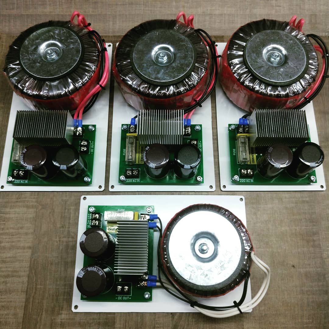

Подскажите, кто в электрике разбирается. Я уже каялся, что с электрикой я, - на "ВЫ" :thinking:
У меня для питания 4 серв ihsv60/ihsv57, есть 3 тороидальных трансформатора 50 вольт 15А каждый и один 36 вольт 10А.
IMG_20190515_134647_891.jpg (5379 просмотров) <a class='original' href='./download/file.php?id=180644&mode=view' target=_blank>Загрузить оригинал (140.56 КБ)</a>
У меня на весь дом поступает электричество 220 вольт 3 фазы, главный предохранитель 32А. На гараж идет предохранитель 16А (380в). НО если только все торроидальные трансы включить, то сумма ампер 15+15+15+10 = 55A... плюс дома тоже есть потребители разные... Как я понял, тороидальные трансформаторы выдают максимальную мощность на пике при необходимости, а при нормальной спокойной работе, берут меньше...?
И если будет какой то пиковый момент у станка, то повырубает нахрен все электричество в головном щите (32A) на столбе? А ведь и меня еще шпиндель крутится и аспирация тоже электричество кушают...

можно ли соединить, например 2 тороидальных трансформатора (или 3) параллельно, и одним проводим (двумя жилами) завести постоянное питание 50В на станок (места мало для кабелей, поэтому смотрю, где можно место сэкономить)?
3 Вопрос
Если параллельно соединить 2 трансформатора +50V 15А и +36V 10А, какая сила тока будет в вольтах и мощность в амперах?

Hugo писал(а):какая сила тока будет в вольтах и мощность в амперах?
Сила тока будет в Амперах, а мощность в Ваттах... :hehehe:
А если серьезно, то:
1БП(50В) 50В х 15А = 750Вт
3БП(50В) 750Вт х 3 = 2250Вт
1БП(36В) 36В х 10А = 360Вт
Итого 4 БП = 2610Вт на выходе, соответственно на входе 2610Вт / 220В = 11,8А (без учета КПД БП и пусковых токов)
Если разложить на 3 фазы, то получим:
1Ф 750Вт / 220 = 3,4А
2Ф 750Вт / 220 = 3,4А
3Ф (750Вт / 220 = 3,4А) + (360Вт / 220В = 1,6А) = 5А
Остальное
1Ф 16А - 3,4А = 12,6А
2Ф 16А - 3,4А = 12,6А
3Ф 16А - 5А = 10А
на шпиндель и аспирацию, освещение и прочее
Как то так...

Блин, у вас 3 фазы есть, выкиньте эти 220, с 380 возможностей вагон.
На край поставить один 3-х фазный транс и будет вам счастье.

Hugo писал(а):Про паралелльность подключения версии есть?
Вы получите на выходе 50В и 15А, так как более высоковольтный источник будет "питать" менее высоковольтный, а низковольтный как бы совсем не будет работать, только "кушать" ток из сети на первичную обмотку трансформатора...

в параллель можно включать только трансы с одинаковыми характеристиками, иначе толку ноль

Спасибо за такой развернутый ответ! Я в корне ошибался, но вы все разложили по полочкам.
Подскажите, еще, если 3 трансформатора ( 3БП(50В) х 15А ) запитать с разных фаз (как я понял из написанного) и выходы запаралеллить (т.е. мне надо до портальной балки довести питание постоянного тока +50в по 2 жилам) и там уже развести на 3 сервомотора ihsv60 400W - так можно сделать? Экономлю место, у меня там так узко... а проводов уйма...
И как определить, что трансы "одинаковые", могу замерить сколько выдают вольт на выходе (по бирке, все 50в 15А), но по факту не мерил. Если все выдают одинаково, то тогда можно соединять? или какая разница в вольтах допустима?
4 привод ihsc57 180W, я запитаю отдельным трансформатором 1БП(36В) х 10А по своему проводу, тут делать нечего... придется тянуть провод... Или может, я сразу кину провод 4х1,5мм, где по двум жилам будет идти питание 3 приводов и по оставшимся 2 жилам - питание 1 привода. Так ведь можно?

Не занимайтесь ерундой, эти продайте и купите нормальный 3х фазный транс, на барахолке часто попадаются.

Hugo писал(а):Так ведь можно?
Не стоит параллелить выходы БП. Во-первых 3 фазы редко бывают одинаковыми и постоянными по напряжению, а во-вторых сами БП имеют разброс. Соответственно будет работать только один БП, а остальные будут включаться в работу только когда первый "просядет". И с объединением проводов не мудрите: от каждого БП к каждому драйверу по отдельной паре проводов. Сечение провода расчитывается из допустимой плотности тока на конкретный провод, под конкретную нагрузку, и с учетом длины провода. В сети полно онлайн калькуляторов...
