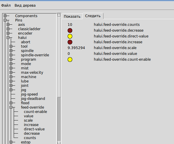

Lexxa,а ты пробовал вживую feed-override на аналоге 7и77 ???
4 резистора поставил на делители : feed-override,spindle-override,скорость перемещений, ручная смена инструмента.
(последний работает не в режиме регулятора - а в режиме выбора)
а вот для подачи попробовал как ты писал:
loadrt limit1
addf limit1.0 servo-thread
setp limit1.0.min 0
setp limit1.0.max 12
net feed-override-in hm2_5i25.0.7i77.0.0.analogin0 => limit1.0.in
#feed override percentage = counts X scale
setp halui.feed-override.counts 10
net feed-override-lim limit1.0.out => halui.feed-override.scale
но на выходе (halui.spindle-override.value ) - 0

nkp, еще нет пока, не до этого
Но вообще-то странно, поскольку уж как минимум 10 то должно быть.
А меняется ли выход с lim?
:bender:

пробовал по разному
и с лимит и без...
Снимок.png (2811 просмотров) <a class='original' href='./download/file.php?id=10556&mode=view' target=_blank>Загрузить оригинал (31.97 КБ)</a>
может НГ помехой тому был...)))))

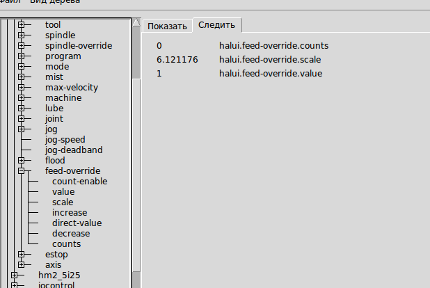

Сообщения: 22776
Re: MyGUI
Мне вот это не нравится:
halui.feed-override.decrease bit in
pin for decreasing the FO (-=scale)
halui.feed-override.increase bit in
pin for increasing the FO (+=scale)
halui.feed-override.scale float in
pin for setting the scale on changing the FO
Не значит ли это, что scale используется для increase/decrease? Может добавить простой sum2 и сделать все через него?
Сообщения: 8340
Репутация: 1589
Re: MyGUI
Сообщение nkp »
Nick писал(а):Может добавить простой sum2 и сделать все через него?
а что в итоге нам это даст??
чем это выгодней чем conv-float-s32 ???
чтоб "растянуть" шкалу мне нужно установить один из множителей в 0.0571
опять та же засада - halui.feed-override.counts только s32
зы при feed-override.counts равным 0
value равен 1:
Снимок-2.png (2790 просмотров) <a class='original' href='./download/file.php?id=10568&mode=view' target=_blank>Загрузить оригинал (22.96 КБ)</a>

Короче вот так вот работает:
hal (для просмотра содержимого нажмите на ссылку)
loadrt limit1
loadrt conv_float_s32
addf conv-float-s32.0 servo-thread
setp limit1.0.min 0
setp limit1.0.max 120
net feed-override-in pyvcp.anaout => limit1.0.in
setp halui.feed-override.count-enable true
setp    halui.feed-override.direct-value true
setp halui.feed-override.scale 0.01

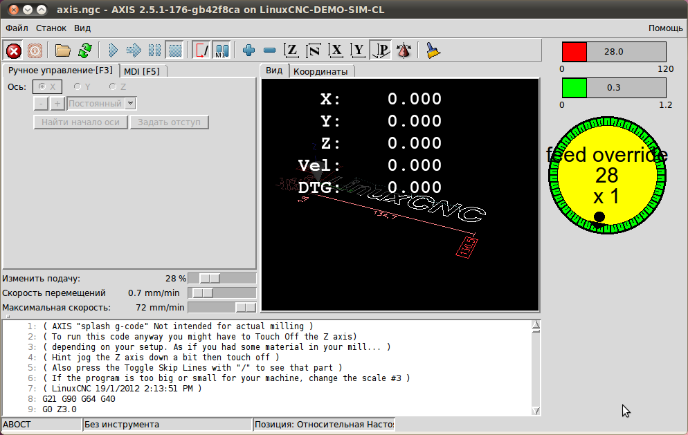

net feed-override-lim limit1.0.out => conv-float-s32.0.in
net feed-override-lim-s32 conv-float-s32.0.out => halui.feed-override.counts
net feed-override-lim => pyvcp.fo-bar.in
net feed-ovveride-val halui.feed-override.value => pyvcp.fo-bar.val
проверял на pyvcp: (для просмотра содержимого нажмите на ссылку)
<pyvcp>
<vbox>
<bar>
<halpin>"fo-bar.in"</halpin>
<min_>0</min_>
<max_>120</max_>
<bgcolor>"grey"</bgcolor>
<fillcolor>"red"</fillcolor>
</bar>
<bar>
<halpin>"fo-bar.val"</halpin>
<min_>0</min_>
<max_>1.20</max_>
<fillcolor>"green"</fillcolor>
</bar>
<dial>
<size>180</size>
<cpr>100</cpr>
<min_>0</min_>
<max_>120</max_>
<text>"feed override"</text>
<initval>0</initval>
<resolution>1</resolution>
<halpin>"anaout"</halpin>
<dialcolor>"yellow"</dialcolor>
<edgecolor>"green"</edgecolor>
<dotcolor>"black"</dotcolor>
</dial>
</vbox>
</pyvcp>
Вопрос, как сделать, чтоб при включении емс сразу ставила такую подачу (в независимости от интерфейса)?
Снимок-axis.ngc - AXIS 2.5.1-176-gb42f8ca on LinuxCNC-DEMO-SIM-CL.png (2786 просмотров) <a class='original' href='./download/file.php?id=10574&mode=view' target=_blank>Загрузить оригинал (87.25 КБ)</a>

А какие значения при этом на пинах? Посмотри в hal show, так можно будет определить, кто именно не поменял значение.
