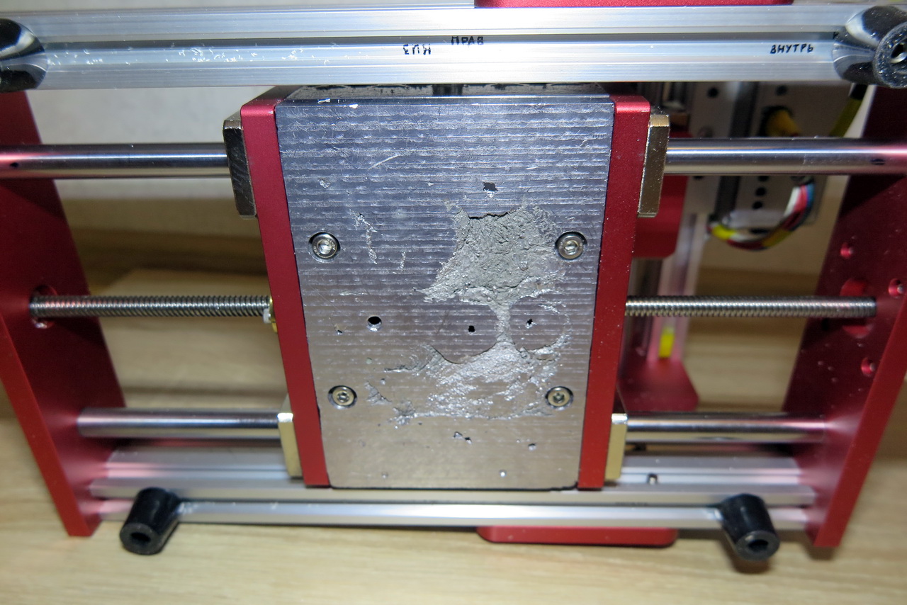

Добавлено: 14 июн 2020, 19:15
Курдль
Курдль писал(а):Единственная проблема, которая может с ней возникнуть - резонанс на определенных углах/скоростях/заглублениях/подаче.
А знаете, как я поборол этот резонанс?
Установив груз 3.5 кг в стол! Спасибо "товарищам по несчастью" :) которые несколькими страницами раньше предлагали утяжелять конструкцию свинцом.

Курдль писал(а):знаете, как я поборол этот резонанс?
Ух.. Интересный лайфхак :) а не думали аналогичный груз навесить на ось Z?.. Или смысла нет?...
Добавлено: 15 июн 2020, 00:13
Курдль
UAVpilot писал(а):vlc
Мой vlc не читает H.265 только H.264 Нужно к нему какое-то расширение? Какое?
igor_kovchegin писал(а):а не думали аналогичный груз навесить на ось Z?.. Или смысла нет?...
Мне - смысла нет. Мой шпиндель весит около 1 кг.
