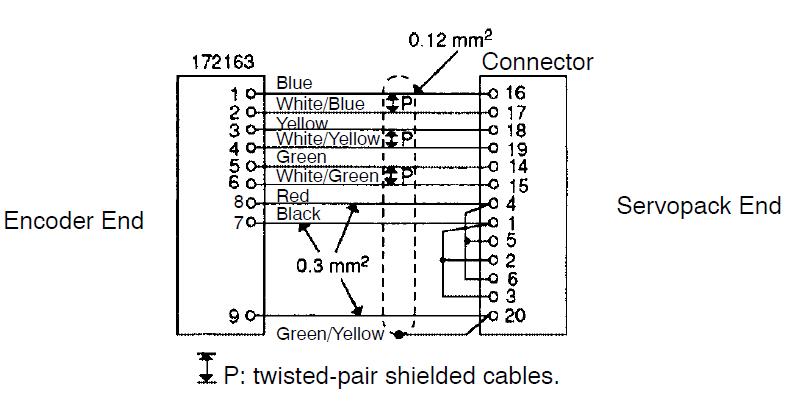

encoder cable.jpg (2725 просмотров) <a class='original' href='./download/file.php?id=16989&mode=view' target=_blank>Загрузить оригинал (44.26 КБ)</a>
интересует ваше мнение:можно ли использовать провода с меньшим сечением-0.08 вместо 0.12 и 0.14 вместо 0.3 Донор для сигнальных "MOLEX Kabel DVID-MDR20" донор для питающих "LPT To Centronics " длина 2 метра.
Re: Про сервы Yaskawa
должны работать.
