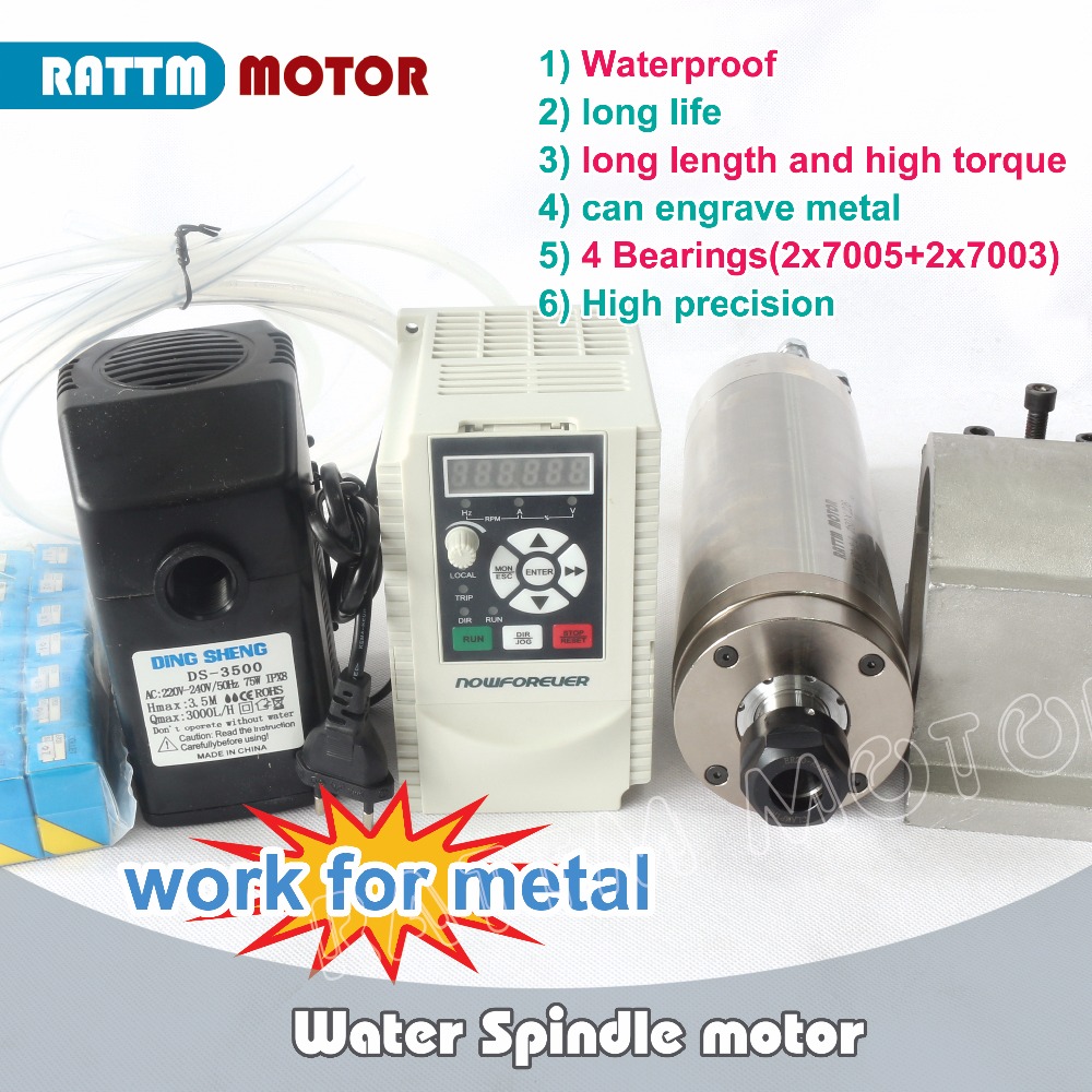

День добрый!
Подскажите, кто-нибудь использовал вот эти шпиндели: https://www.aliexpress.com/item/2-2kw-E ... 3c006nokvi
Rattm Motor Store - Продавец старый, отзывы хорошие, заявляет как шпиндели по металлу. По ТТХ очень похожи на GDK, но здесь в цену одного лишь шпинделя GDK полный комплект с частотником, помпой, цангами и "хомутом".
HTB1MYPmSXXXXXcMXXXXq6xXFXXXl.jpg (2486 просмотров) <a class='original' href='./download/file.php?id=159052&mode=view' target=_blank>Загрузить оригинал (303.75 КБ)</a>
Или лучше заморочиться и купить GDZ на 1,5 kW с Delta?

Поддержу вопрос. Неужели 1.5кВт er16 так плох. Почему все советуют 2.2кВт. Стою перед выбором 1.5кВт ER16+ Delta либо 2.2кВт ER20+IEK :thinking:

Вопрос даже не в цанге, насколько понимаю в шпинделях с ER20 подшипники больше -> сам вал толще -> жестче. +У ER20 диапазон используемых диаметров выше.
Меня скорее интересуют внутренности, этот китаец к чему ближе GDZ / GDK? (разбор оных от frezeryga: http://www.cnc-club.ru/forum/viewtopic. ... 56#p335956)
Сравним ли вышеприведенный шпиндель с ними по качеству?

Цену подшипников не обманешь, если шпиндель на 2.2кв стоит в Китае до 200 дол значит там внутри примерно тоже что и у всех аналогичных. Потому как GDK стоит за 300 дол. И скорее всего там 3 подшипника. Китайцы часто пишут что попало. Надо точно уточнять в переписке, чтоб потом можно было предьявить если обманет.

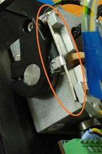

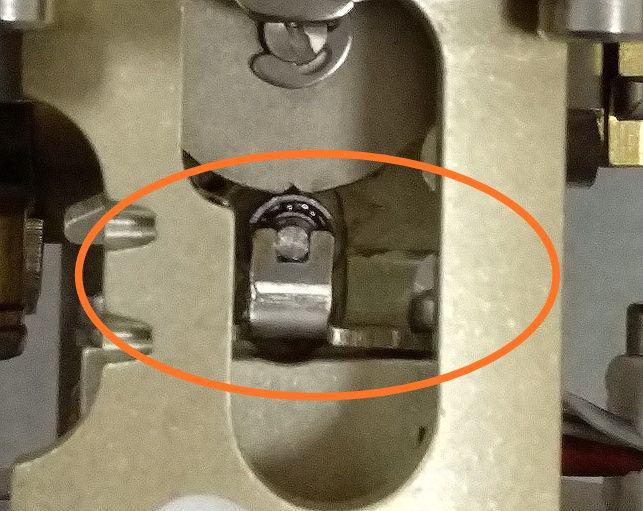

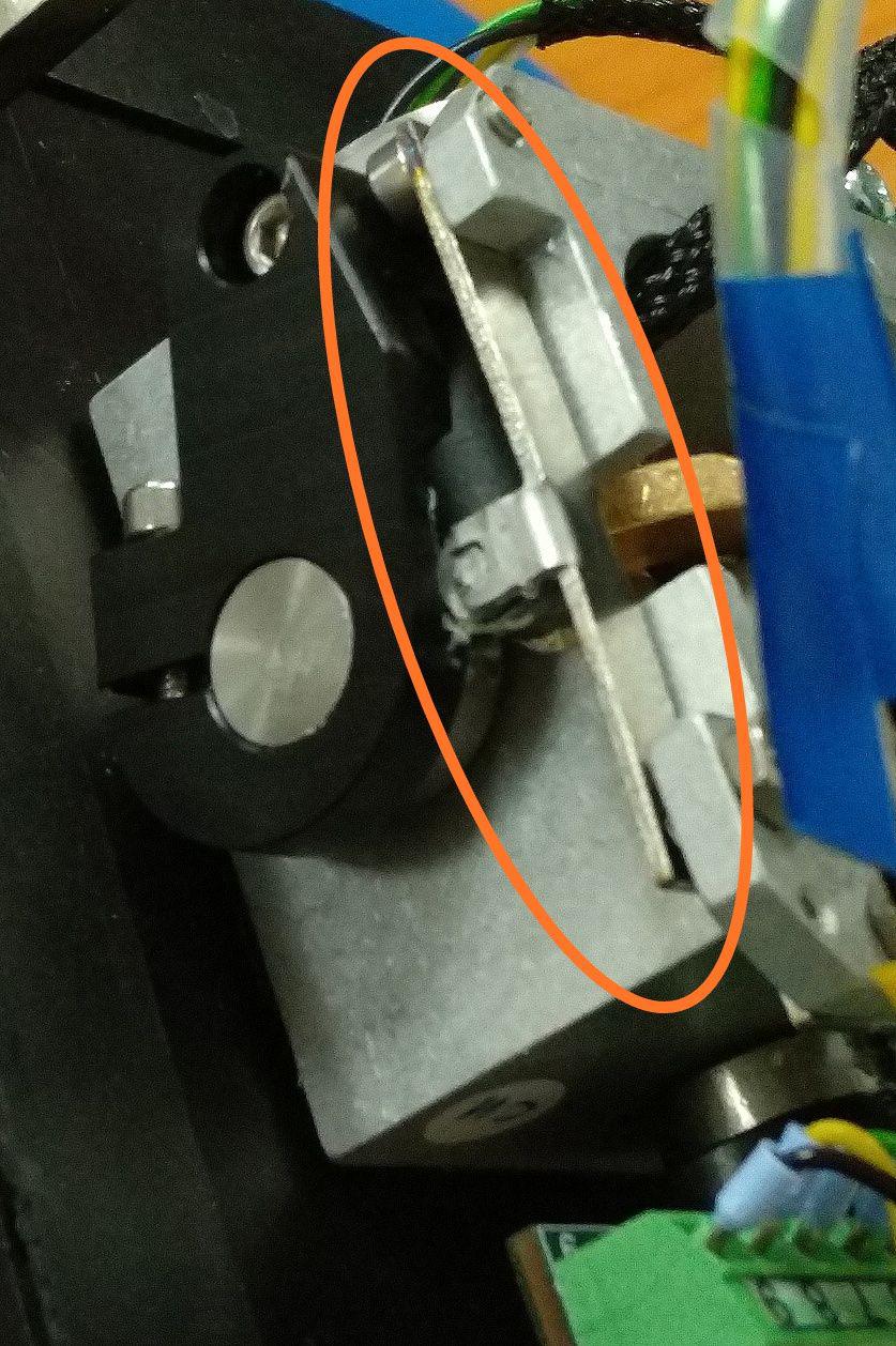

а вот вопрос не из разряда обработки.
есть у меня некоторые устройства, там для тактильной индикации центрального положения вращающегося элемента используются такие "пластины пружинные с подшипниками" как на фото:
photo_2019-03-21_12-18-07.jpg (2316 просмотров) <a class='original' href='./download/file.php?id=159371&mode=view' target=_blank>Загрузить оригинал (66.97 КБ)</a>
photo_2019-03-21_12-18-01.jpg (2316 просмотров) <a class='original' href='./download/file.php?id=159372&mode=view' target=_blank>Загрузить оригинал (219.08 КБ)</a>
как думаете, это чисто заказные элементы, или могут быть "массового производства"? а как их в гугле поискать?
спс
Бди! (с) Козьма Прутков
Re: "Дабы не создавать отдельную тему ради одного вопроса" и
думаю что просто так не купить такое. на металлогибке заказать попробовать

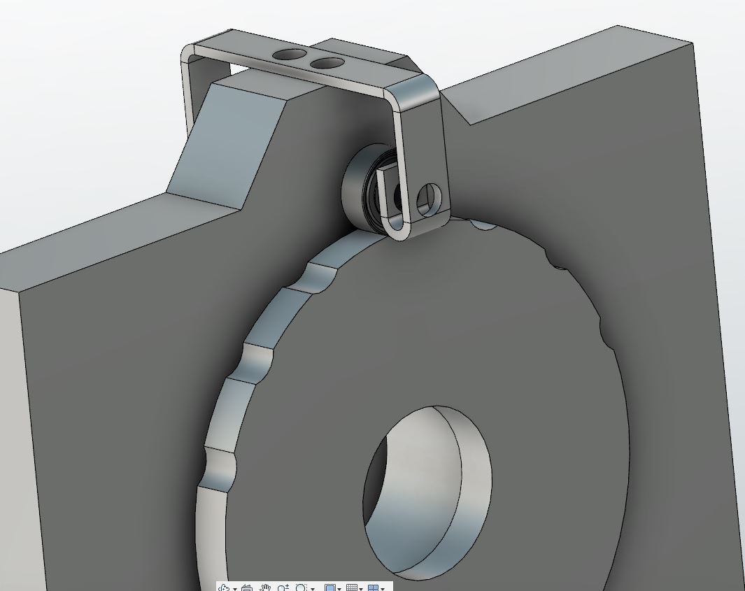

Продолжу викторину :)
Вот, планирую в устройстве, такой узел фиксации положений:
center.JPG (2190 просмотров) <a class='original' href='./download/file.php?id=159607&mode=view' target=_blank>Загрузить оригинал (61.3 КБ)</a>
Понятно, что "колечко с ямочками" надо делать стальным и закаливать поверхность. А вот какую марку стали взять, и какой
вариант закалки выбрать (детали будут делаться на заказ)?
Ну и вообще, где почитать теорию по выбору марки металла и метода закалки для различных применений (справочник Анурьева есть, но может что ещё, посовременней)?

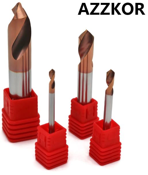

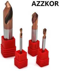

Всем привет.
Подскажите пожалуйста какой режим нужен для этих "сверл" 3 мм при сверлении алюминия.
https://ru.aliexpress.com/item/-/328989 ... 33edfgJjOH
dr.jpg (2165 просмотров) <a class='original' href='./download/file.php?id=159612&mode=view' target=_blank>Загрузить оригинал (36.8 КБ)</a>
Taganrog
Сообщения: 1211
Репутация: 284
Откуда: Брянск
Сообщение Taganrog »
Это же не сверла.Это фрезы. ими удобно делать фаску.
Сверлить ими будет ИМХО не сильно хорошо, т.к. будет тереться об материал всей боковой поверхностью. У сверл есть скос в этом месте или обнижение. и трутся они небольшим "пояском" только. И то разогреваются на китайских шпинделях при минимальных 6000 об/мин.
daemon78
Сообщения: 1311
Репутация: 103
Сообщение daemon78 »
Taganrog писал(а):Это же не сверла.Это фрезы. ими удобно делать фаску.
Вот же ж я дятел!!!
Думал это сверло. Мне надо много отверстий в алюминии наделать, прочитал, что есть специальные сверла для фрезеров, они предназначены для работы на повышенных оборотах, когда у шпинделей хоть какой то момент появляется. Чет тюкнуло, что это как раз они.
Спасибо, что просветили.
Будем искать дальше.
evgenyjp
Сообщения: 1483
Репутация: 802
Откуда: Japan
Сообщение evgenyjp »
это спот дрилл(spot drill), "точечное сверло" наверно по нашему.
используется для засверловки, засчет короткой рабочей части и тонкого кончика сверло не уводит при врезании в материал.
зажимают так чтоб торчала короткая рабочая часть и засверливают лунку, а потом уже обычным свелом сверлят как обычно.
многие их как фасочные фрезы используют :D

Прошу прощения, я правильно понимаю, что это центровочное сверло для фрезера? Я не встречался с понятием засверловки, но, судя по тому, что Вы описали, это оно и есть.
Так это здорово, все равно, с этого придется начинать, чтобы получить точные центры отверстий.
А по режимам не подскажите?
Какая подача по Z, какие обороты, хотя бы примерно, чтобы было от чего отталкиваться.
И еще вопрос, а на какую глубину делается засверловка?
