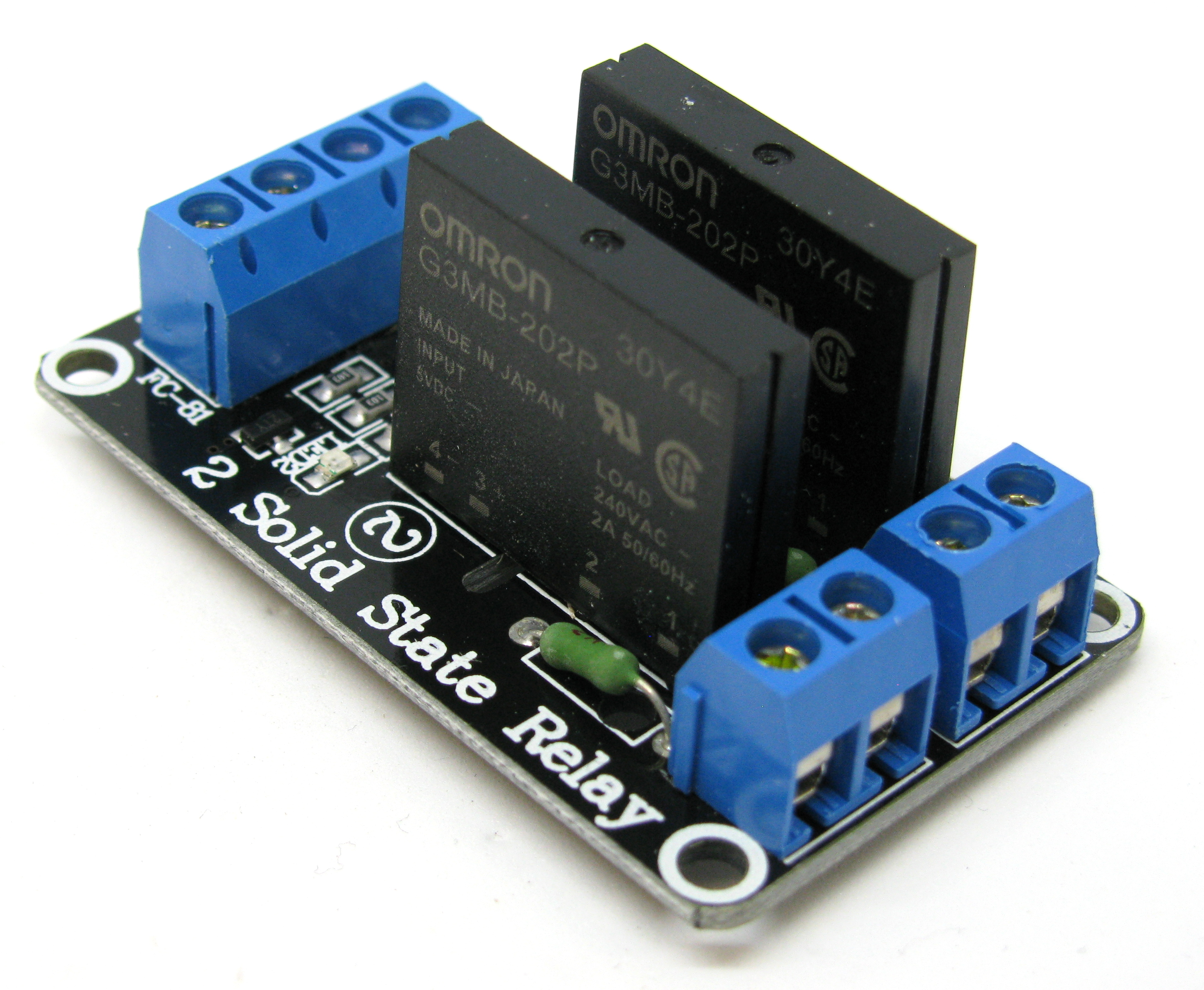

Я поэтому и спрашиваю :) обычно, юзаю релейные модули, типа таких. Но то ж я. Другие люди могут захотеть питать релюшки прямо через выход. Пойду посмотрю мос/тран-зюки..

В отличии от входов для выходов не нужно универсальности (2 конца оптопары выводить наружу), достаточно соединить на землю все эмиттеры, и на 2 разъема уже можно 8 каналов вывести. Я бы после оптопар поставил ULN2003 или транзисторы помощней (или если аналог есть на 8 каналов), получим возможность коммутации реле на 24В до 0.5А (или выше с транзисторами).

А нужна ли на выходе отпразвязка? Если нужно, то через реле всё развяжется!
ULN2003 отличный вариант - советую посмотреть.

alex_sar писал(а):А нужна ли на выходе отпразвязка?
Нужна, но необязательно опто. Нужны интеллектуальные ключи с защитой по току.
