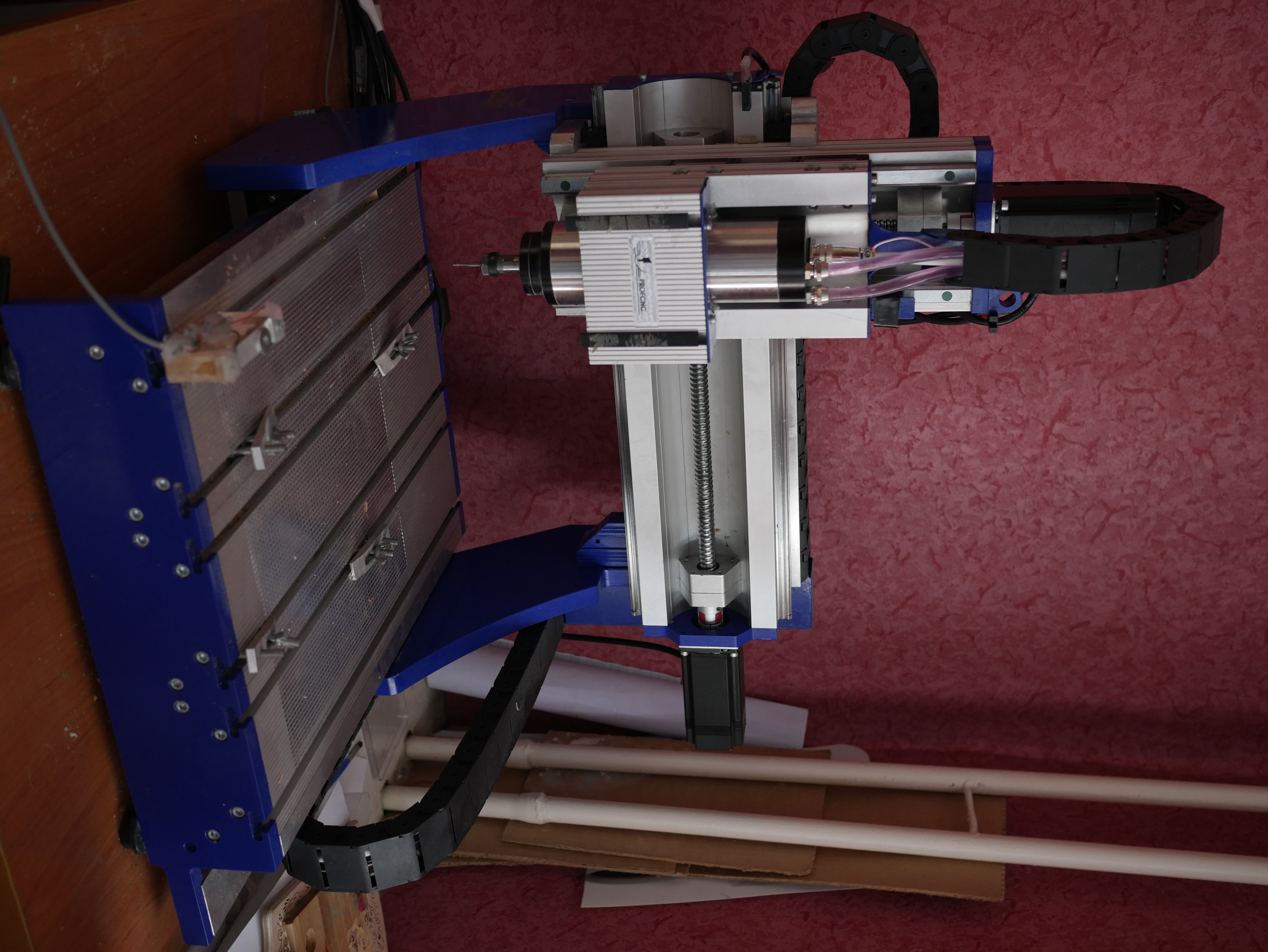

Наконец то станок был найден:
#317 Сообщение frezeryga » 14 янв 2019, 00:51
Вот и посмотрел станочек 600х900 и даже обезменил. Жесткость не порадовала. Поперек портала 0.1мм...вдоль портала сильно хуже 0.23мм... Перекос портала достаточно сильный ... это по причине не скрученых профилей станины. Также огорчили люфты в 0.1мм в опорах в которых стоят обычные радиалки без всякого натяга...

Потому что написал хозяин станка, у кого делались замеры:
#533 Сообщение Hugo » Сегодня, 12:12
Lokk писал(а):
Ребята из фирмы молодцы. Не борсили. Прислали 3 комплекта гаек. После замены гаек - при вертикально установленом в руке валу и удержании за гайку, вал плавно раскручивался сам и двигался вниз.
...Как я понял из текста, покупатель станка начинающий ЧПУ-шник, и при сборке механики мог где-нибудь накосячить, и поэтому, фрезерюга по одной оси намерил 0,2мм... по мне это отличный результат (аналогичные прогибы выдает РОСФРЕЗЕР). А то, как я понял, весь срач пошел из-за этой цифры. В МЕХАНИКУ ВМЕШИВАЛИСЬ! там и ответ...
Именно так и никак иначе. Станок был куплен не месяц, не полгода и не год назад. До этого заказы принимал Сергей. Ну хотел Фрезерюга померять станок ,ну приехал, ну зачем же делать обзор не на новый станок, а на б/у? Пусть 10 деревяшек отстрогал, но не новый, тем более стукнутый. От этого и люфт может появиться. Хоть убей, не поверю, что Lokk не говорил Фрезерюге этого, как и не говорил, что механика разбиралась. Почему он сразу не написал, что станок с разбиравшейся механикой и стукнутый? Да потому что хотел хайпануть и пропиариться? Вот у них вот так, а у меня лучше. Нет,нет, я только для того, чтобы другим советовать.
Что в результате имеем в сухом остатке? Уважаемый человек (Фрезерюга) приехал и сделал замер станка изначально не нового. Станка стукнутого и с разбиравшейся механикой. Он об этом знал (Ну не мог он этого не знать. Сказали по любому). Но по понятным причинам, умолчал. И начал писать о недостаточной жесткости и люфтах в подшипниках. Спровоцировав срач. О том что станок стукнутый, он не говорил (и не говорит) до того, как это не вскрылось. Как и о разбиравшейся механике.
С люфтами получается, что самычи непричем, а люфты могли появиться и после удара. И 10 страниц поучений и срача были намеренно им спровоцированы.
Только вот извинится ли Фрезерюга за то что был неправ в ситуации с люфтами?
ШАР — куб без углов и рёбер
Re: ЧПУ станки от cncsam
Не извинюсь потомучто люфты на станке есть реально. То что станок разбирался (по причини косяков производителя) и что его разок стукнули такие люфты вызвать никак не может. Я проверял и подтягивал затяжку всего основного крепежа.
мое конечное мнение это то что люфты вызваны использованием в опорах швп обычных радиальных подшипников без проставочной шайбы для натяга их между собой. Это очевидный факт и какие либо действия пользователя тут абсолютно не причем поскольку люфт врожденный на радиалках без натяга он будет на любом станке.

Тему почитываю периодически, захожу - а тут такой замес :) Разбавлю своей статистикой.
У самого станок 3030 MA от данного производителя (брал механику с китайскими направляющими/винтами 1605, осознанно, ибо для совсем-совсем хобби). Брал еще тогда, когда 3030 официально на сайте не было. Договаривались на 3021, просил изучить вопрос 3030, где-то что-то перепуталось, и сделали 3030. Несколько широковат для моих мелочей, но я не в обиде.
Винты хрустят, это уже отмечалось ранее, по X-у люфт/мертвый ход >~0.15 (кстати она же движется тише остальных), по остальным несколько соток есть, правда из меня меряльщик тот еще. Профиль на столе достаточно кривой (но опять же, ожидаемо для экструзии), прикладыванием линейки это видно, фрезеровал стол. Есть косяки на обработке хвоста ШВП на оси Z - задиры и т.п. И либо винт слегка перекошен, либо сам хвост бъет - муфта с пластиковым вкладышем ощутимо поскрипывает (менял на другую, на предыдущей видно было, где терлось). Пока желания разбирать не возникло, может позже.
По результатам обсуждения буду перемерять - просто из интереса. Поэтому если кто выложит видео с методикой/или ссылку даст на обезменивание - попробую).
Стоит сервошаговый китай, 5-6 м/c и 1500-2000мм/c^2 таскают, мне хватает. Выпилена кучка мелочей из дерева, еще больше мелкими фрезами/граверами из листового модельного пластика (ABS в основном), + совсем немного алюминия (проставки под шаговые двигатели и т.п.). Надо бы собраться и сделать себе нормальное крепление для шпинделя 65 (сейчас проставки из "полимербетона", в общем колхоз, поэтому некий перекос шпинделя присутствует), я протормозил, когда заказывал, и не заметил отдельного счета на оплату крепления (которое обговаривали), ССЗБ.
В общем и целом - далеко до идеала, но и ладно, цена была соответствующей.
PS: если что, то номер счета No ПБ-31 от 23 марта 2018 г и фотография, ну чтобы вопросов не было кто и как :)
P1020290.JPG (2718 просмотров) <a class='original' href='./download/file.php?id=155188&mode=view' target=_blank>Загрузить оригинал (6.63 МБ)</a>
