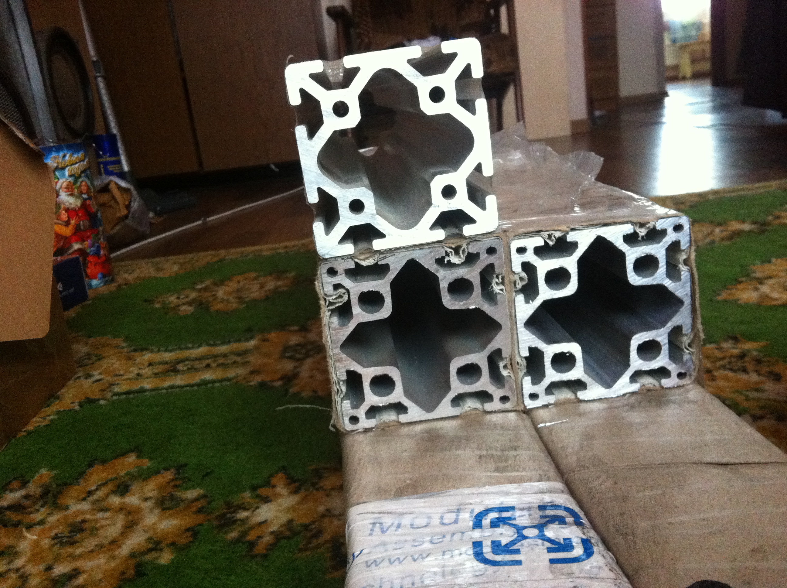

Сверху профиль 80*80 - taobao.com
Снизу (2 шт) 80*80 - shop.zetek.ru

Re: Станок 600х400х150 мм
Да профиль с тао по веселей будет. Тоже его сейчас заказал 2 хлыста. Расскажи как покупал и куда дел остаток хлыста.
Я покупал через посредника. Только я не хлыстами, а в размер +20-30 мм на торцовку.
В этот раз не стал покупать с тао, дорого очень выходит. Для своего станка я оптом покупал через посредника, поэтому мне считали по минимуму. А сейчас цены как для всех - дорого.
Они вроде не продают меньше хлыста. Или ты еще под какие станки брал.
Не знаю, я ж как то купил. Написал посреднику нужные мне размеры. Он - продавцу. Всё отрезали как надо, только не супер ровно под 90 градусов.
Я в зэтеке под такой же как у меня станок купил

Сколько за метр выходило через посредника?
за 4,75м отдал 1095 юа. Это товар + доставка по Китаю. Потом надо еще + 5% посреднику, + 160р/кг доставка с Китая в Забайкальск. + доставка из Забайкальска в Гомель

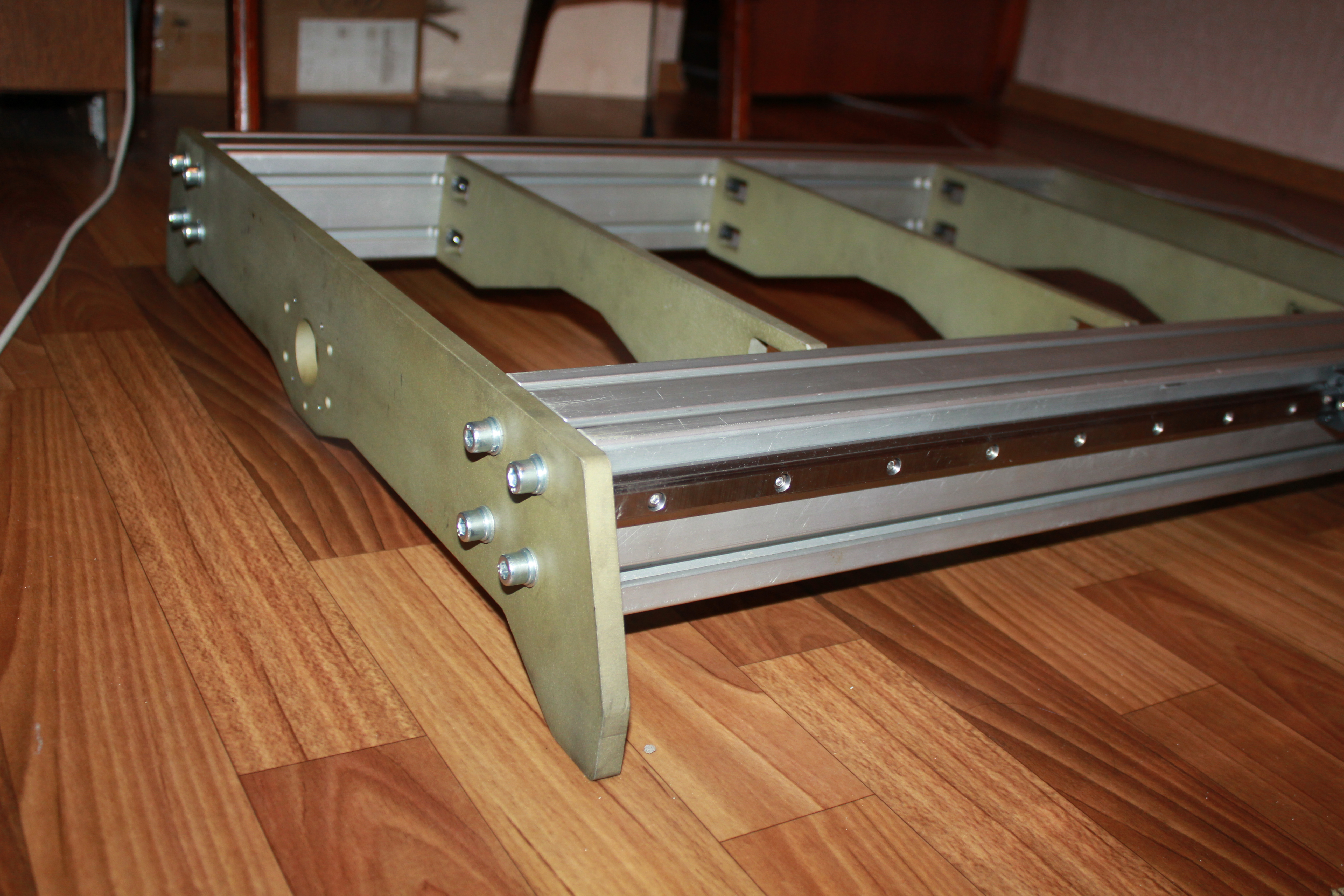

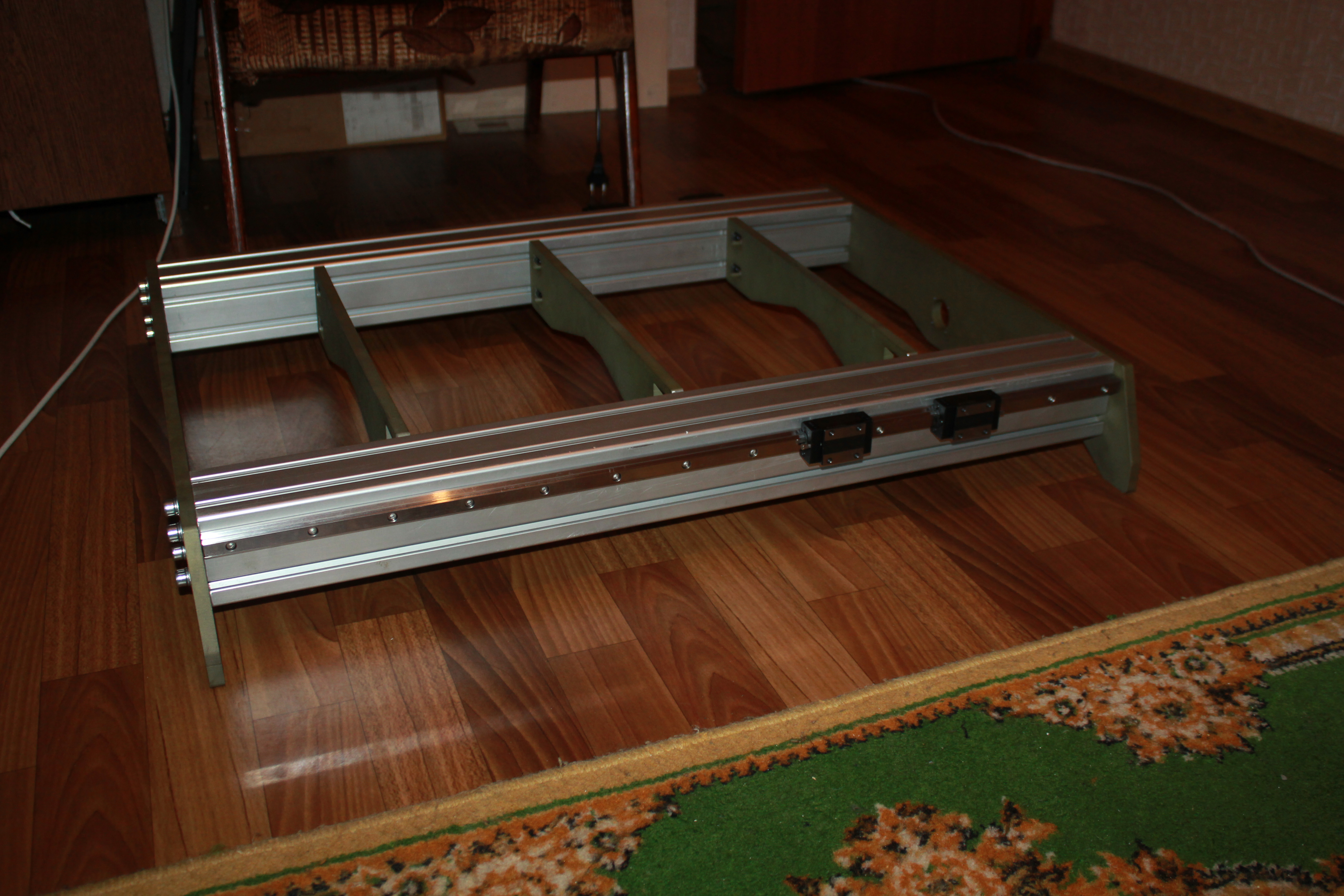

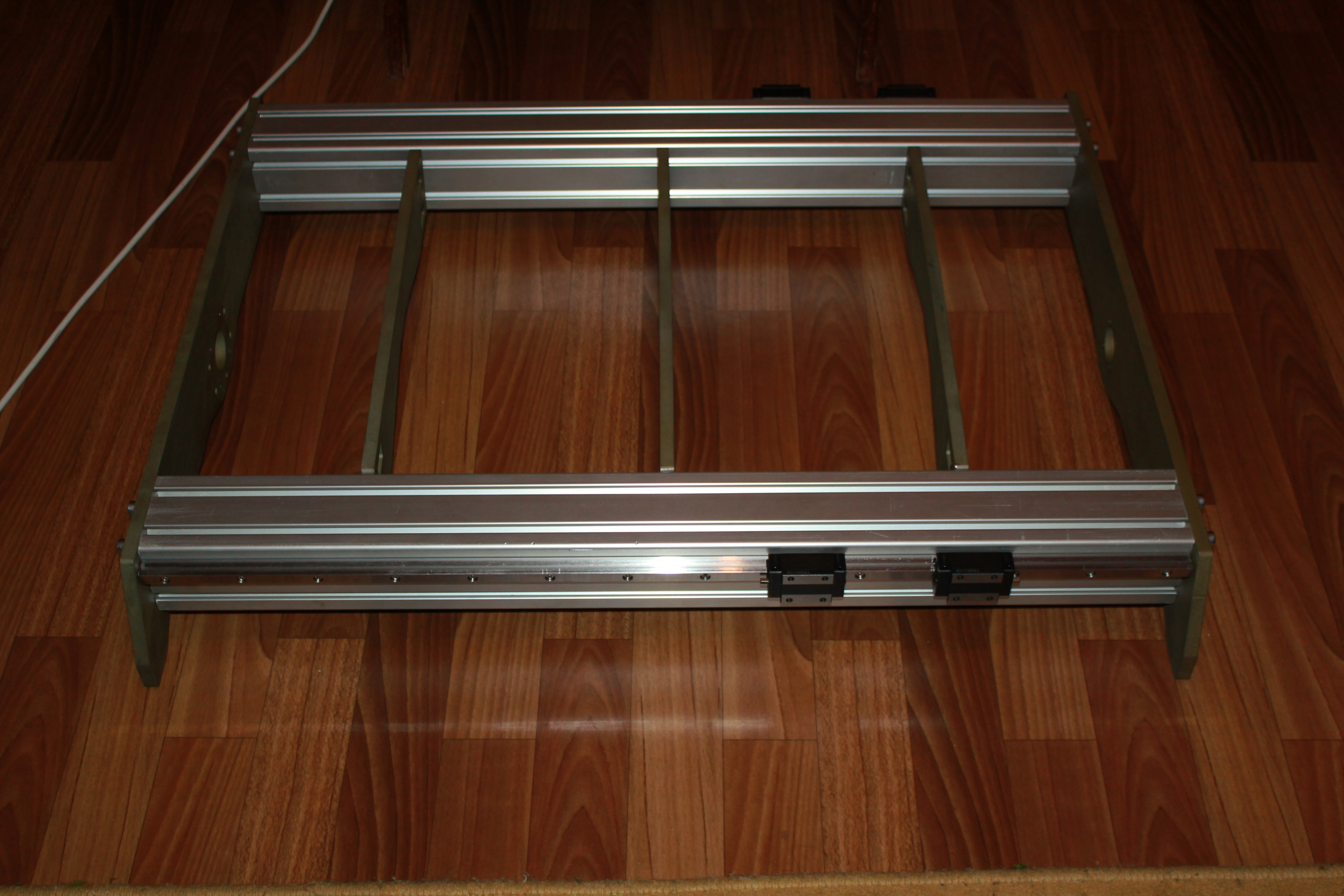

Больше никаких гидро/плазмо/лазерных резок стали. Только фрезеровка! еще +1 к опыту :thinking:

sima8520 писал(а):Больше никаких гидро/плазмо/лазерных резок стали. Только фрезеровка! еще +1 к опыту :thinking:
А что так?
Следующий шаг - отказ от дюралевых профилей (:
Да, уже обговорил с человеком эти грабли. Сказал если надо, сварим, состарим и фрезернем тебе из железа. Сказал всяко дешевле будет, чем из профиля заморского
