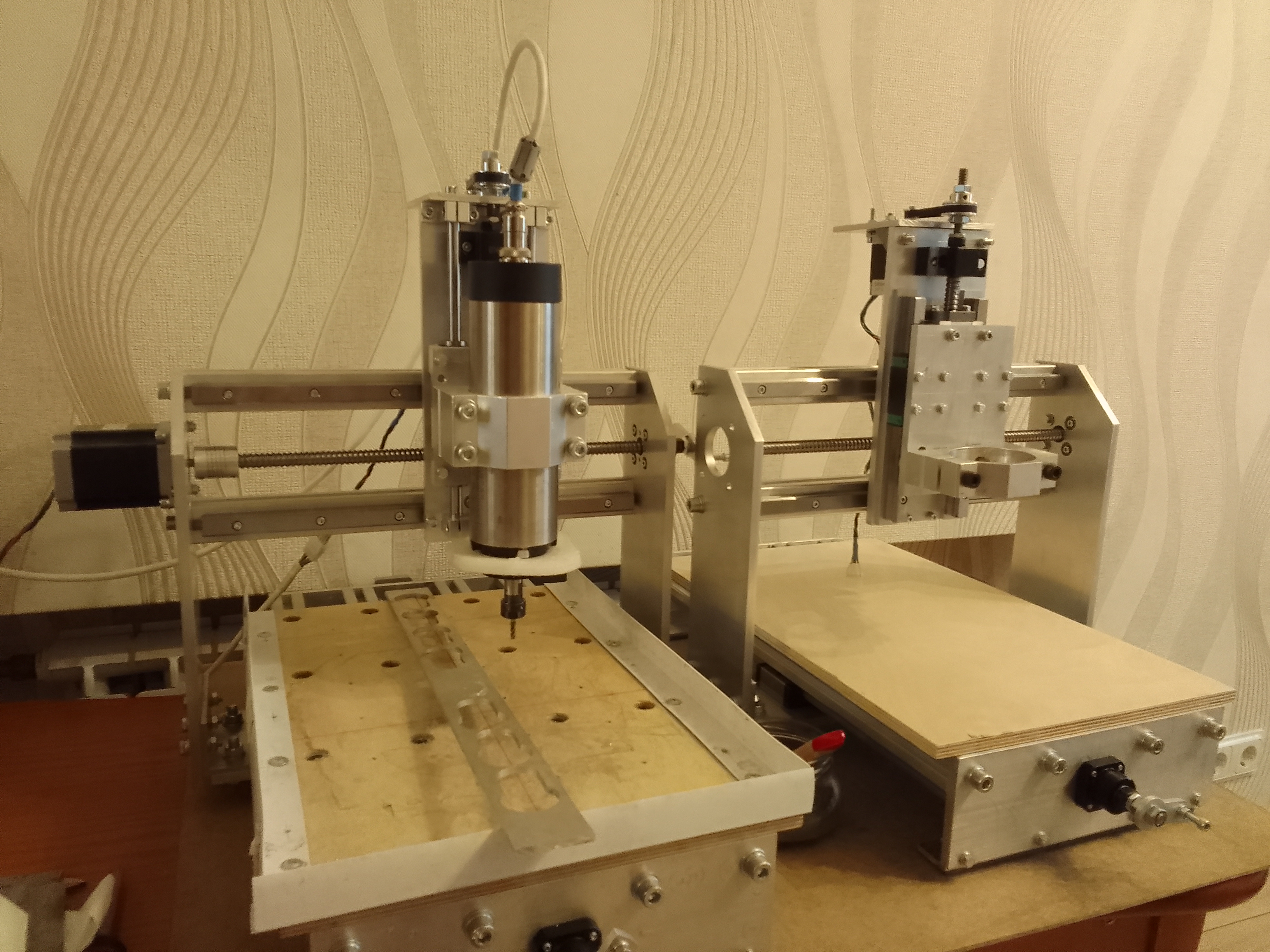

Вот на фото версии станков, когда ось Z исполнена на валах и рельсах, а в остальном полностью одинаковые. На мой итоговый взгляд - оси Z все равно, на рельсах она или на валах, жесткость примерно одинаковая. Кстати технологичность изготовления и сборки тоже примерно одинаковая. В общем, кому нравится попадья, а кому их дочка - выбирайте!

Рельсы удобнее настраивать (соосность всякую, прямолинейность) и все таки люфтов на рельсах меньше, а на оси Z любой люфт - "кривая" поверхность или сломанный гравер.

Понимаю, что о вкусах не спорят, но обеспечить в производстве прямолинейность и качество поверхности вала гораздо проще, чем рельсы. Да и
линейные подшипники валов тоже на шариках катаются, как те же рельсовые каретки. Поэтому вопрос люфтов больше надуманный, чем есть на самом деле. Из-за этого и возникает главный вопрос - что лучше? Мне, например, с точки зрения технической эстетики, на оси Z больше импонируют валы. Онм внешне выглядят более изящными, а вот рельсовая конструкция кажется более "тяжеловесной"...

Я пока просто не держал в руках безлюфтовую пару вал-каретка. А вот рельс - держал. Более того я пока не держал в руках люфтовую пару рельс-каретка:)))

sinkacnc писал(а): ↑ Более того я пока не держал в руках люфтовую пару рельс-каретка:)))
Коллега, все еще может быть впереди, когда со временем шарики кареток накатают "дорожки" в рельсах. Тогда и люфт появится и размышления куда их деть...А вот с валами в таком случае куда проще!

Питерский писал(а): ↑ А вот с валами в таком случае куда проще!
Если на валу от шариков накатались "дорожки", то ослабляете его крепления и поворачиваете вокруг оси на некоторый угол, где "дорожек" еще нет. И так можно "много-много-много раз"!

Питерский писал(а): ↑ Если на валу от шариков накатались "дорожки", то ослабляете его крепления и поворачиваете вокруг оси на некоторый угол, где "дорожек" еще нет. И так можно "много-много-много раз"!
ну о чём разговор...
вал висит в воздухе, рельс крепится жестко к поверхности. по жесткости их невозможно сопоставлять.
валы только для принтеров лазеров, ну и ради жесткой экономии. никаких плюсов у них нет для фрезерного станка и быть не может.

Сообщение Питерский »
По-моему насчет валов на оси Z слишком категорично - они же по длине 200-250мм. А вот на практике с ними пилится практически все без особых проблем, смотрим видео на ветке.

Сообщение vtgmfg »
если посмотреть на порталы станков на фото выше то можно увидеть что преимущества рельсов ануллированы - они стоят на отдельных тощих профилях или что там.
по сути из рельсов сделали валы
