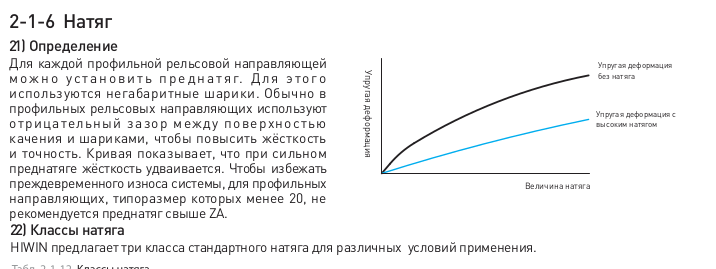

Еще может кто в теме - шажок вверх по подробности документации на направляющие при переходе с сайта Даркстона на Зетек. Среди прочего рассказывая о преднатяге кареток Зетек (http://www.zetek.ru/files/linear_guidwa ... hg_pdf.pdf) рисует график заивисимости упругой деформации от приложенного усилия -
Снимок экрана от 2017-06-04 23-03-49.png (3260 просмотров) <a class='original' href='./download/file.php?id=113398&mode=view' target=_blank>Загрузить оригинал (53.47 КБ)</a>
Однако график, что называется, показывает "качесвтенную", а не колличественную характеристику - на осях никаких циферок. Вопрос - не видел ли кто график с циферками? циферки, видимо, типа угол поворота на приложенный момент - ведь пишут же про допутимые моменты нагрузки, подразумевая "рабочике моменты" - о каких при этом "рабочих" деформациях идет речь?

a321 писал(а): Еще может кто в теме - шажок вверх по подробности документации на направляющие при переходе с сайта Даркстона на Зетек. Среди прочего рассказывая о преднатяге кареток Зетек (http://www.zetek.ru/files/linear_guidwa ... hg_pdf.pdf) рисует график заивисимости упругой деформации от приложенного усилия -
http://www.google.co.nz/url?sa=t&rct=j& ... -w&cad=rja
Вот в этом интересном документе на стр.63 есть графики для 25 каретки. Еще в другом документе есть для кареток 35 размера. Для популярных 15 и 20 размеров данных не встречал.
Но ведь это данные для единственной каретки на рельсе. Когда используется 4 каретки (или иногда 2) на эти цифры уже нельзя ориентирроваться.
