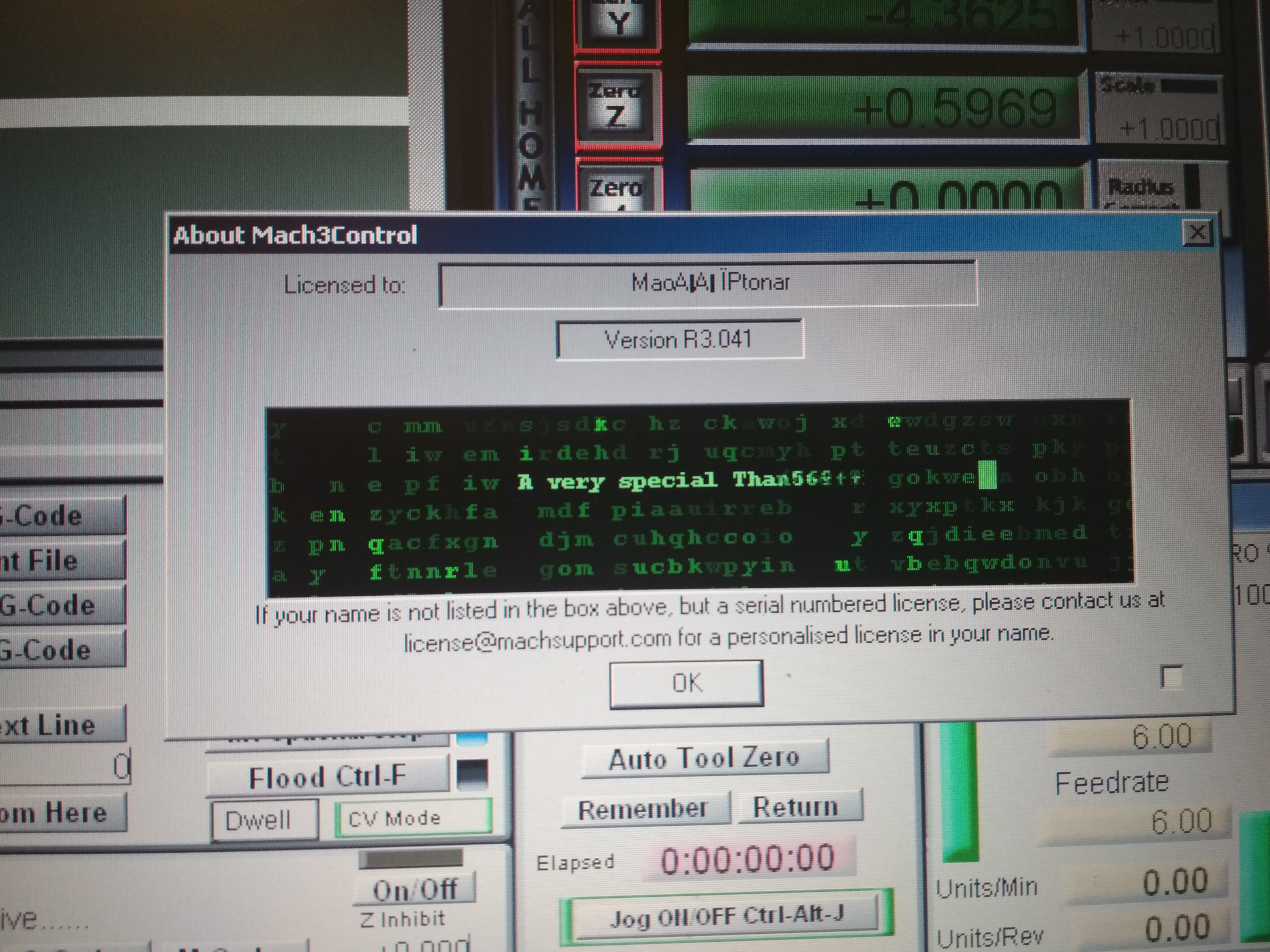

Всем доброе время суток.
Собрал вчера на основе этой карты и TB6600 ящик управления. Так как ось Z еще не собрана, решил прогнать несколько программ фрезеровки для тестирования. Вместо реальной Z подключил Nema 23 чтобы видеть, что по Z команды отрабатываются.
Обнаружил конкретную проблему.
На разных УП примерно между 800-ой и 900-ой строчкой, движки просто встают. Mach3 отображает перемещения, координаты по всем трем осям меняются, но движки стоят. Ни каких звуков не издают. Если остановить УП и начать вручную двигать оси, то по Z перемещается без проблем, а по X и Y движки не реагируют, но Mach3 показывает, что перемещение идет.
Помогает только полное отключение питания STB4100 и обязательно отключение от ПК.
После этого все начинает работать. Проверял как на собственной УП так и на УП идущих с Mach3 в комплекте.
На TB6600 шаг стоит 1/8.
Подскажите, куда копать?

Ограничение демоверсии Mach3.

Rom327 писал(а):Ограничение демоверсии Mach3.
Хмммм, я Mach3 брал с диска продавца, там же был файл лицензии.
А Вы не подскажите, как можно проверить, зарегистрированный ли Mach3 или нет?

в справке Mach3 " о программе" вроде там...

Доброе утро.
К сожалению, похоже эта версия не подтвердилась, приложил фото экрана с регистрацией.
Может еще какие варианты?
У меня подозрение, что косячит именно USBшная версия платы. Сейчас буду собирать второй ящик, уже на основе LPT варианта, для второго станка. Буду пробовать этот вариант, но это через пару неделек только получится :(

Попробуй скачай другую версию mach3 (или из другого источника). Попробуй поработать на другом компьютере. Может просто USB отваливается...
