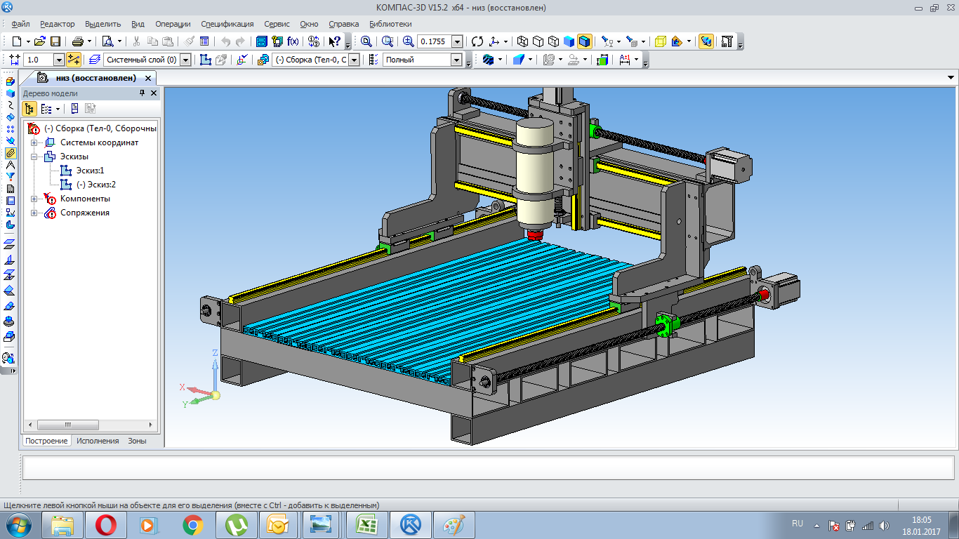

CNC-Logic
Доработал проект станка Формат А2 с учётом мнений форумчан, того что имеется у нас в продаже и моих собственных соображений:
-Поставил более массивную портальную балку из алюмния, общий габарит балки 150*105мм, толщина стенки 6мм (вместо 120*60*4). Из стали ставить не стал, так как обрезков найти не удалось, только хлыстами по 12 метров. Да и "пылить" и красить впоследствии стальную балку как то не особо хотелось.
-Нижний хомут крепления шпинделя поставил как можно выше к нижним кареткам оси Z.
-Добавил ещё одну балку под рабочий стол. Расстояние между торцами балок сократилось с 75 до 36мм
6.png (1887 просмотров) <a class='original' href='./download/file.php?id=100405&mode=view' target=_blank>Загрузить оригинал (135.47 КБ)</a>
5.png (1889 просмотров) <a class='original' href='./download/file.php?id=100402&mode=view' target=_blank>Загрузить оригинал (153.6 КБ)</a>
4.png (1889 просмотров) <a class='original' href='./download/file.php?id=100401&mode=view' target=_blank>Загрузить оригинал (87.36 КБ)</a>
Правильно говорил один форумчанин с РЦдизайна, о том что проекты должны "залежаться в столе". Пока проект лежит без воплощения - что нибудь да придумаешь ещё.

Добавлено: 18 янв 2017, 14:30
А зачем станина решеткой? Еще одна труба и будет сплошная свинченая плита.
Re: Бюджетный станок 1100*680 по алюминию
Добавлено: 18 янв 2017, 14:35
CNC-Logic
frezeryga писал(а):А зачем станина решеткой? Еще одна труба и будет сплошная свинченая плита.
Возможно это покажется смешным, но покупать и ждать 2 недели ещё одну 6 метровую трубу неохота. Станок скажем так нарисован под то что есть здесь и сейчас в моей мастерской.
Добавлено: 18 янв 2017, 14:45
Ну спешка до добра не доводит. Решение сделать решетку неудачное изначально но сейчас непоздно все исправить.

rage
CNC-Logic писал(а):Поставил более массивную портальную балку из алюмния, общий габарит балки 150*105мм, толщина стенки 6мм
Где такую трубу достал?
Добавлено: 18 янв 2017, 15:07
CNC-Logic
rage
отправил сцылку в ЛС
