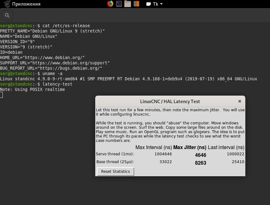

Снимок экрана от 2019-08-16 14-13-47.png (3500 просмотров) <a class='original' href='./download/file.php?id=167760&mode=view' target=_blank>Загрузить оригинал (87.6 КБ)</a>
Я обрадовал или огорчил? :)
Latency в первую очередь зависит от железа.

Хороший результат, а конфигурацией железа не поделитесь? какая мать, проц, память и видео встроенное или внешнее

а память какой объем и работает в обычном или двухканальном режиме? Видео так понимаю встроенное

Память одной планкой, видео встроенное.

2 или 4 гига?
Re: Latency-test показания на разных материнских платах
2GB. Больше не особо нужно.
Хотя если поставить 8GB, то можно FS держать на RAM-диске...

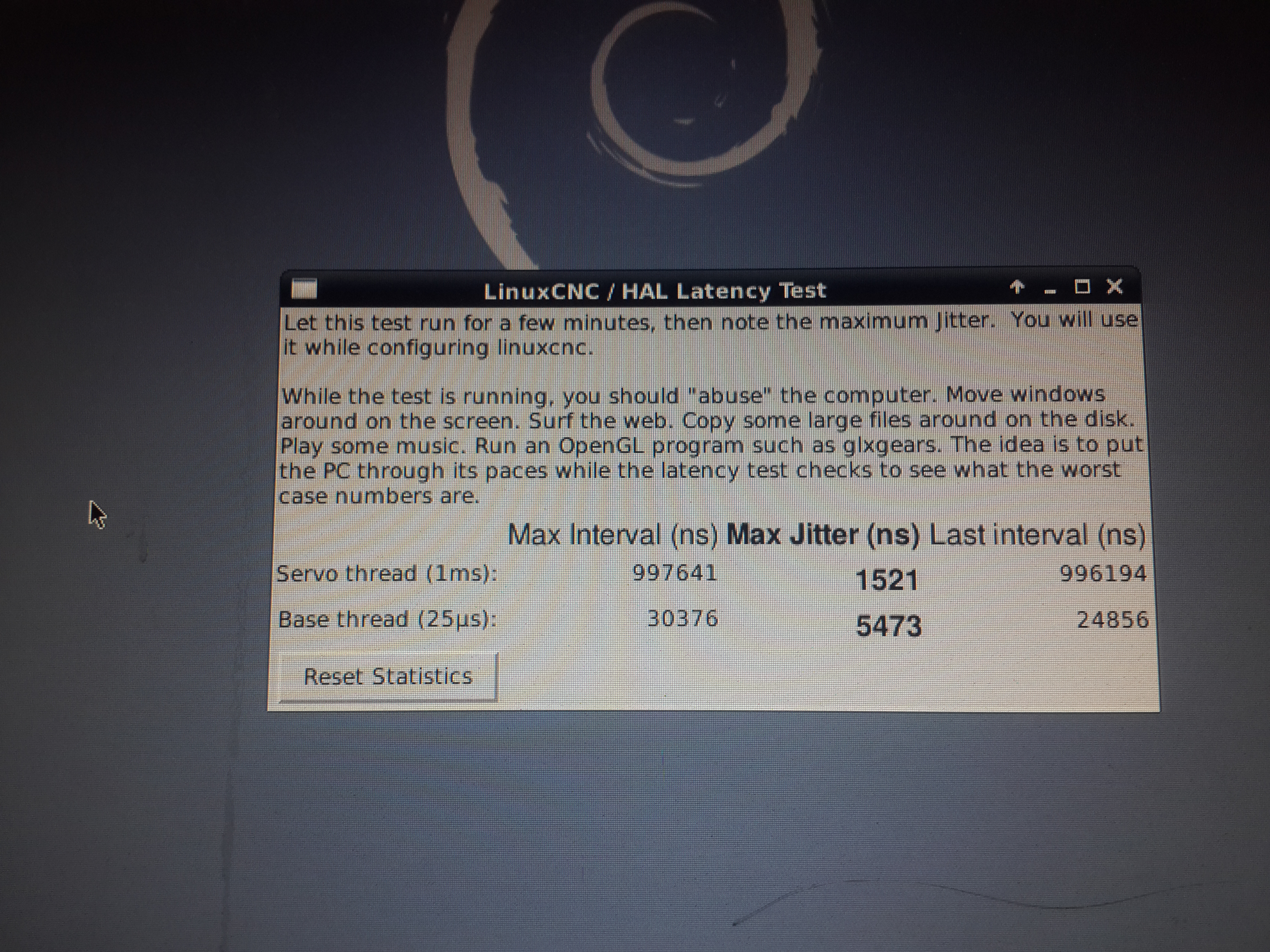

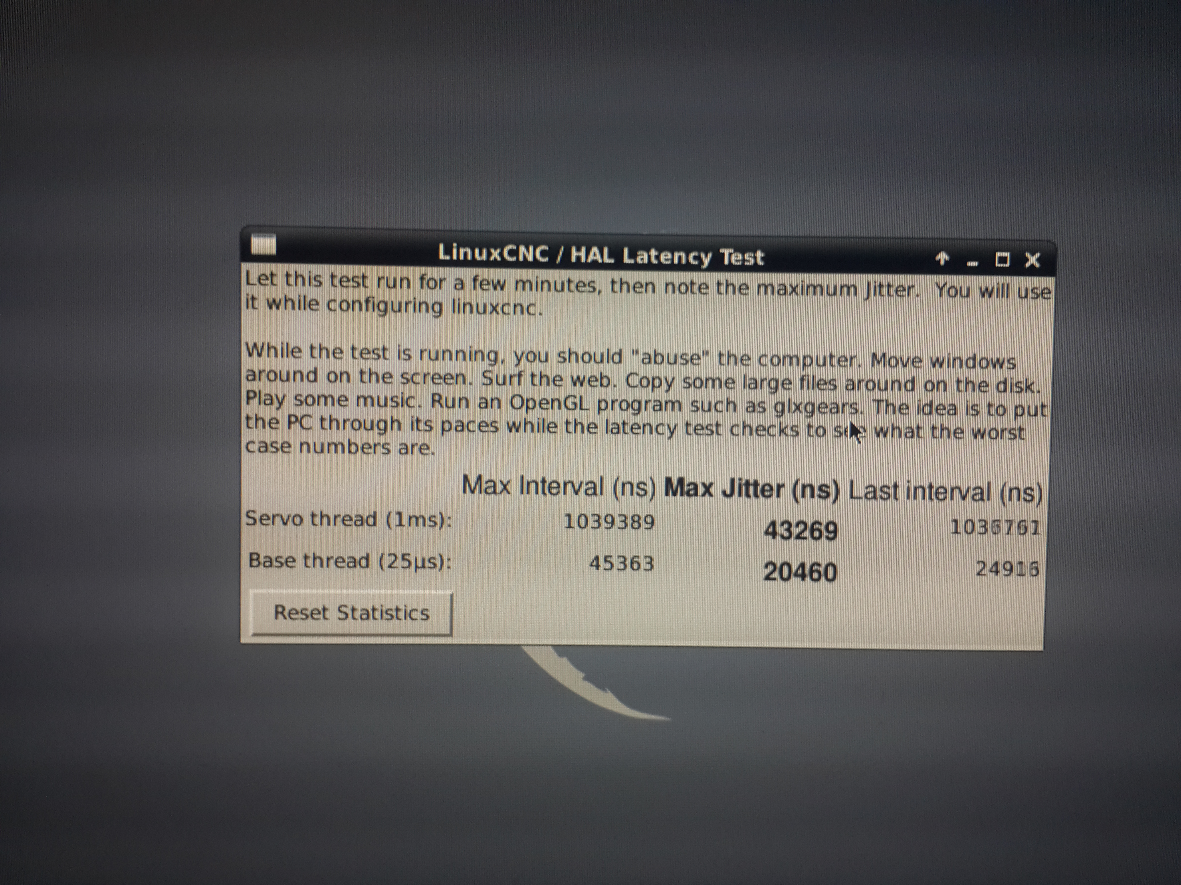

Здравствуйте!
По ходу я обнаружил фокус как уменьшить эти значения на порядок. По крайней мере меньше цифр я еще не видел.
Я в биосе в функциях процессора отключил что-то на С1 похожее.
Но когда начинаю двать нагрузку- за окошко мышкой и кручу - то значения несколько увеличиваются. Но я еще грешу что на видеокарту не установен драйвер. А если установить - то может цифры уменьшаться и будут.
Core 2 Duo E6700, RAM 4x1Gb (доступно 3,2), Asus p5ld2-vm, nvidia quadro 600 1Gb, SSD 120 Gb.
