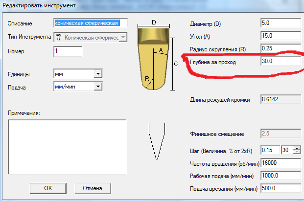

DrobyshevAlex писал(а): ↑ выбрал размер заготовки, выбрал глубину реза
А инструмент не выбрал? Не могет такого быть ,что бы лапти воду пропускали :hehehe:
Надо глубину за проход делать кратной глубине обработки ,что бы делило ровно на два на три и т д .
Должно быть где то что то типа такого (1526 просмотров) <a class='original' href='./download/file.php?id=200228&mode=view' target=_blank>Загрузить оригинал (41.95 КБ)</a>

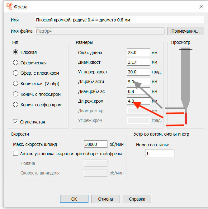

Вот мои настройки
frez.jpg (1472 просмотра) <a class='original' href='./download/file.php?id=200248&mode=view' target=_blank>Загрузить оригинал (90.73 КБ)</a>
гражданинъ
Сообщения: 1034
Репутация: 170
Сообщение гражданинъ »
:wik:
Могет "длина режущей кромки" по ихнему ? Или "рабочей части" ? Ни кто не запрещает поиграть этими параметрами !

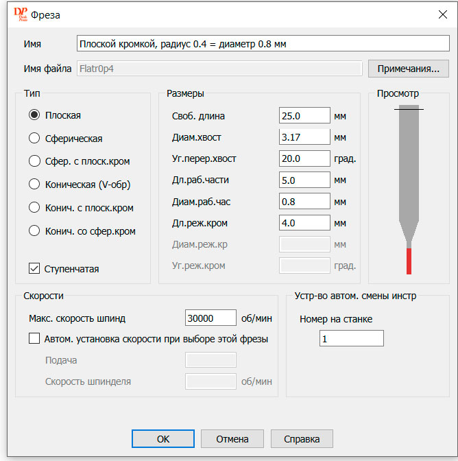

Ну так я игрался,
frez.jpeg (1400 просмотров) <a class='original' href='./download/file.php?id=200266&mode=view' target=_blank>Загрузить оригинал (107.97 КБ)</a>
гражданинъ
Сообщения: 1034
Репутация: 170
Вместо 4.0 ставил 0.5 ?

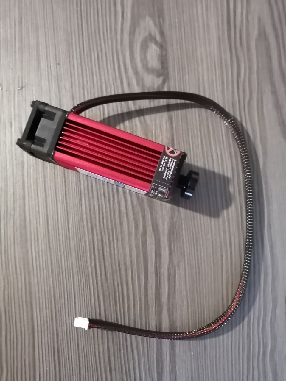

И как управлять? Как я понял управление от 50 до 100 кГц. Но предпочтительно 5кГц? Это как
2021-12-08 12.11.06.jpg (1343 просмотра) <a class='original' href='./download/file.php?id=200279&mode=view' target=_blank>Загрузить оригинал (143.42 КБ)</a>
2021-12-08 12.11.10.jpg (1343 просмотра) <a class='original' href='./download/file.php?id=200280&mode=view' target=_blank>Загрузить оригинал (170.21 КБ)</a>

DrobyshevAlex писал(а): ↑ Это как
Простите) от 100 Гц! Тогда все ок
