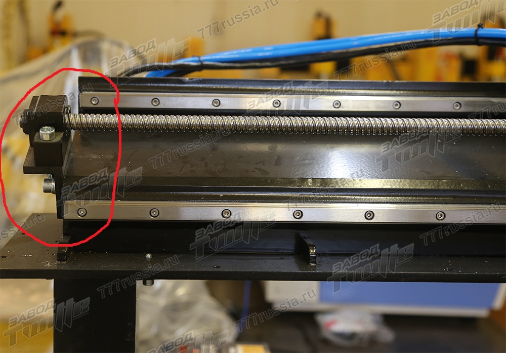

На всякий случай, речь идет об этом узле.
Вот по Вашему, это правильно сделано? И почему.

ну и что вам тут не понравилось осевое смещение там всё в норме!

уголок фрезерован прикреплен к фрезерованной части что не так по вашему? согласен можно сделать и по другому но в данном моменте так было сделано дабы увеличить рабочий размер!

да кстати вас не смущает что станки фрезерные типа варио на половины линейки, там вообще нет ответной части и опоры винт просто висит

завод TWITTE писал(а):ну и что вам тут не понравилось осевое смещение там всё в норме!
слева видна гайка, которая должна давать натяг ШВП. Но в таком конструктиве этот узел работать не будет, т.к. уголок при таком расположении не жесткий. Эффект около 0.
Речь о том, что этот узел можно с минимальными изменениями сконструировать так, чтобы крепление опоры ШВП было жестким и натяг был.
Разницы в цене практически не будет.

Redmn писал(а):слева видна гайка, которая должна давать натяг ШВП.
Нет там натяга - второй конец ШВП опирается на вал мотора. - Все силы, действующие вдоль портала приходятся на этот уголок.
завод TWITTE писал(а):я ответил на это ! надеюсь вопрос по уголку закрыт?
Скриншот расчёта не показываете, хоть скажите размеры и материал уголка? Чтоб можно было повторить ваши расчёты и убедится, что там действительно всё хорошо, а не просто вам так кажется. :)
