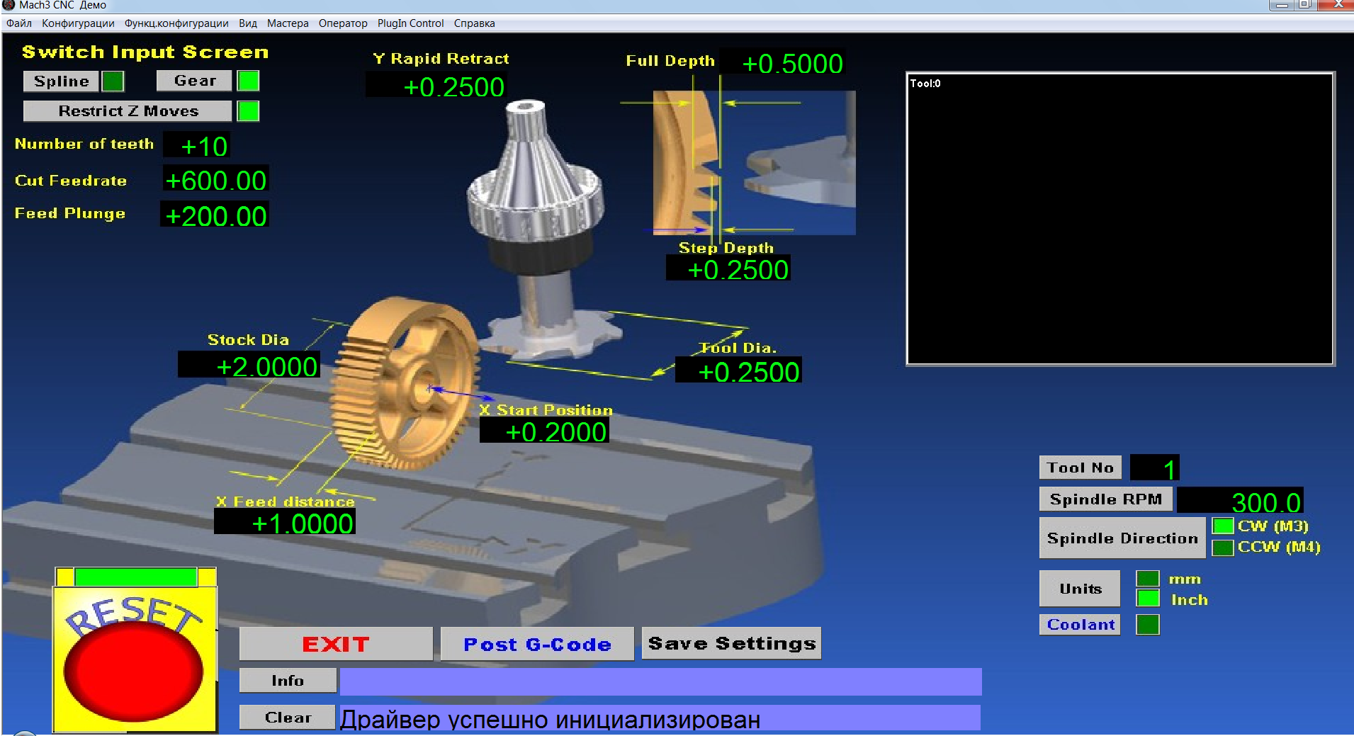

Я с циклами постоянно путаюсь, и на паузу с циклом не поставишь.
Лучший вариант параметрическую программу один раз написать а там только данные подставляй
типо количество зубьев , количество проходов и тд. - Ну та этим надо заниматься :thinking: .

Re: ЧПУ фрезер по стали на балконе
konyshevk писал(а):Лучший вариант параметрическую программу один раз написать а там только данные подставляй
типо такой :)

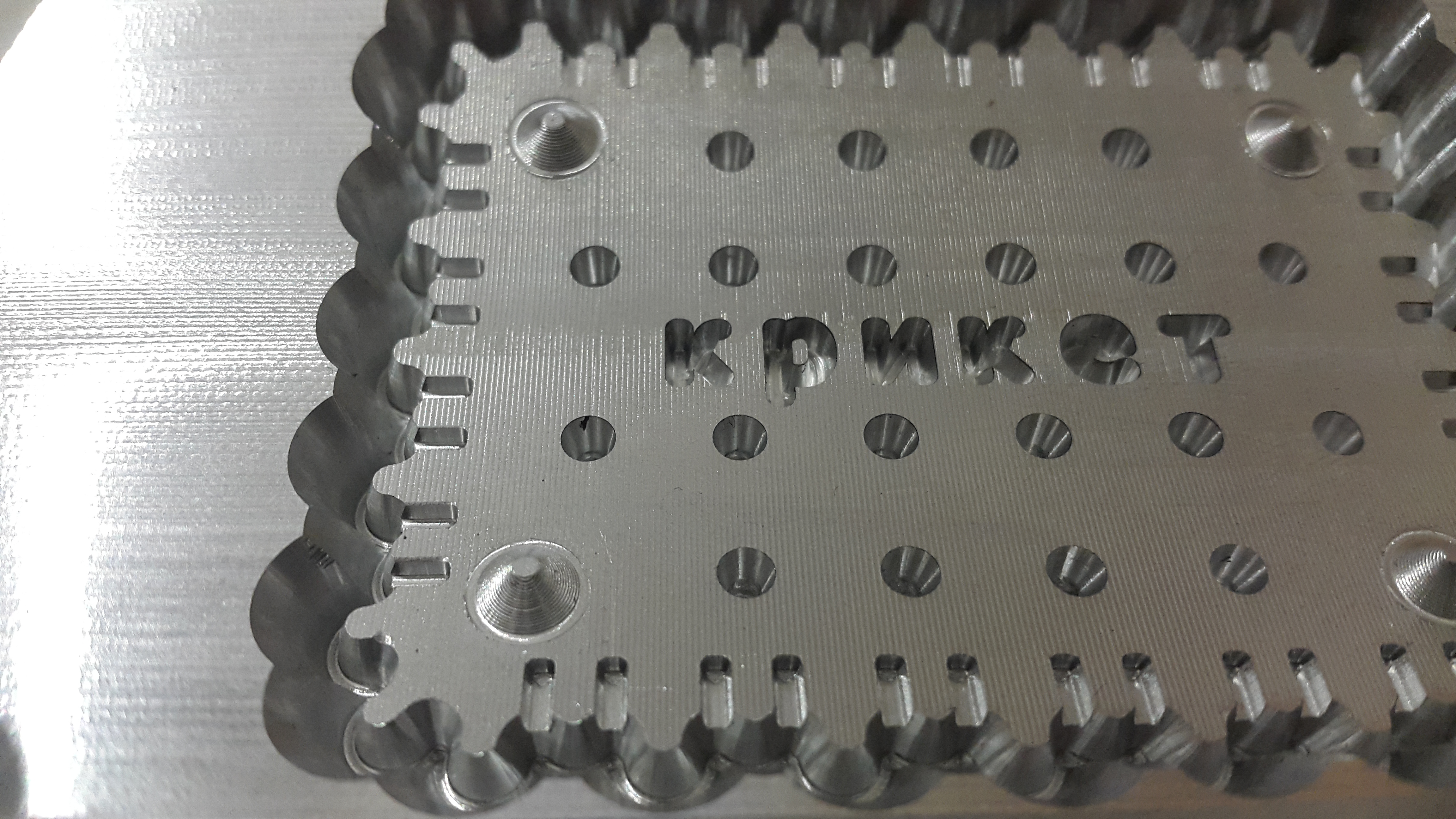

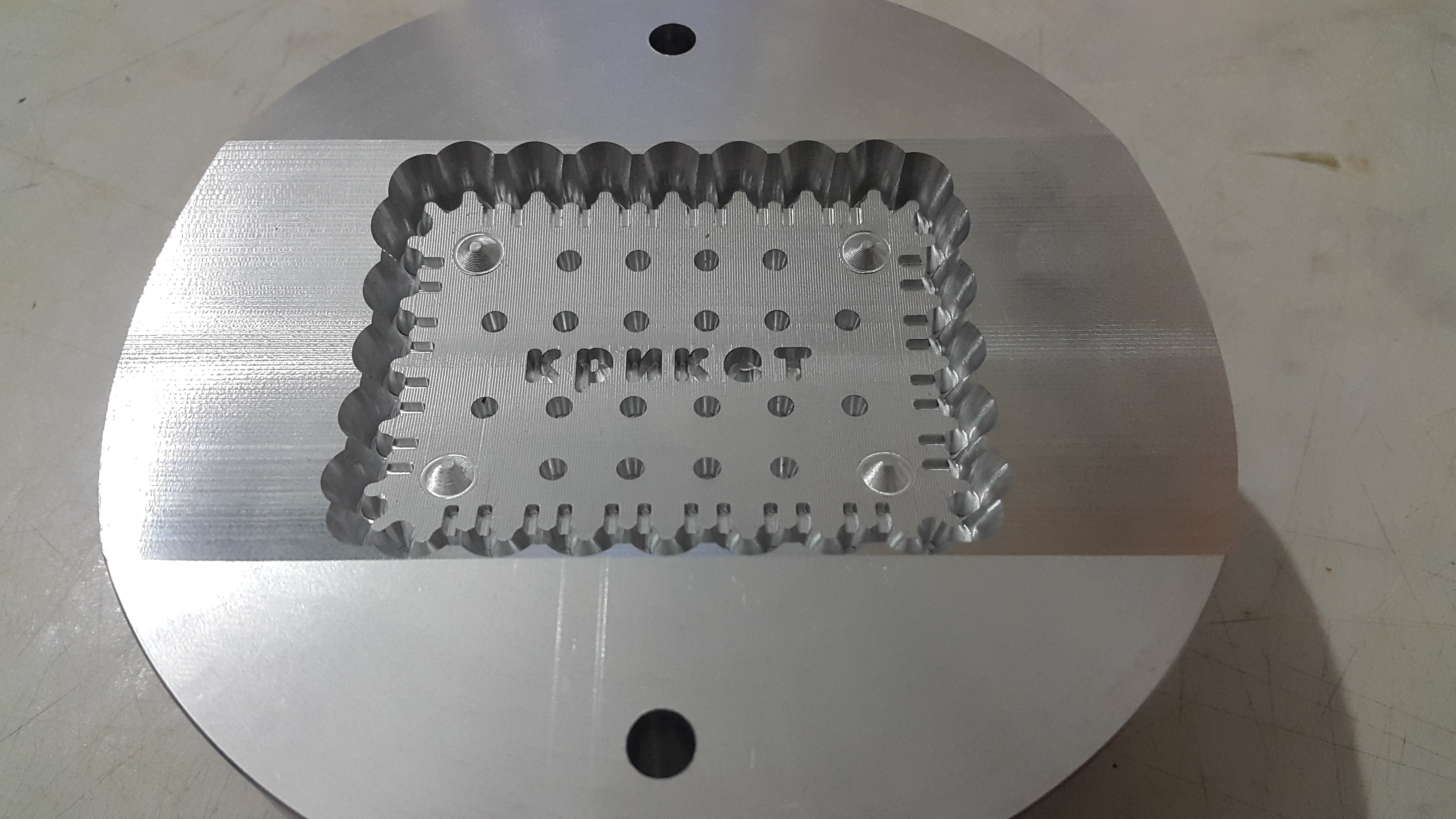

Сделал вот такой заказик , точнее половину
Вторая половина в эту матрицу пластик выдавить.

а надпись не надо отзеркалить ?
