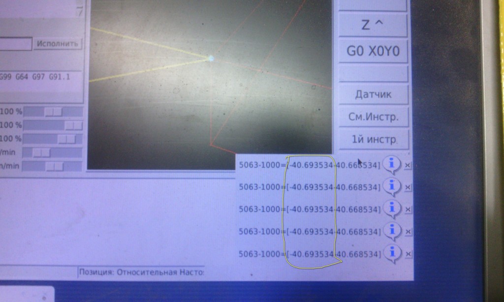

Вчера немножко повозился со станочком на линукс.
С системой знаком давно, в общем, очень даже нравится :D ,
Кстати после линукс, Мач, со стандартным скринсетом, показался каким-то неудобным и аляповатым.
Но вот что немножко выбешивает:
сообщения оператору (ну скажем по командам Print или MSG, равно как и сообщения об ошибках) вываливаются в основном окне, и требуют обязательного закрытия.
Грамотнее было бы сделать отдельную область в основном окне и сообщения просто скроллить, выделяя текущее цветом и морганием.
или хотя-бы уменьшить количество сообщений до 2-3х, ясно же что после следующего сообщения, предыдущее неактуально.
А то сейчас сообщения, если их не закрывать, лезут вверх и закрывают мои кнопки.
test_probe.jpg (6576 просмотров) <a class='original' href='./download/file.php?id=108065&mode=view' target=_blank>Загрузить оригинал (122.5 КБ)</a>

odekolon писал(а):сообщения оператору (ну скажем по командам Print или MSG, равно как и сообщения об ошибках) вываливаются в основном окне, и требуют обязательного закрытия.
С ошибками, вроде как, нормального решения так и не нашли. А что касается сообщений и запросов оператору, то делаю так

Сергей Саныч писал(а):А что касается сообщений и запросов оператору, то делаю так
Мне такой вариант не подходит потому что основная часть сообщений отражает ход выполнения программы.
Это приведёт к двум неудобствам.
0) Окна не отражают порядок сообщений.
1)Закрытие окна приведёт к потере сообщения.
2)Сообщение UP не будет увязано с сообщениями LinuxCNC как целого.
imho тогда уж проще LOG использовать и перечитывать в текстовом редакторе.
Лучше бы вывода сообщений сделали отдельное окно с прокруткой, его тогда можно будет разместить где угодно или вообще вынести на отдельный монитор.

Если кто не знал, сообщения можно быстро убрать комбинацией Ctrl-Space
Там помнится где-то настраивается количество этих строчек и время их существования - старые сами исчезают...
