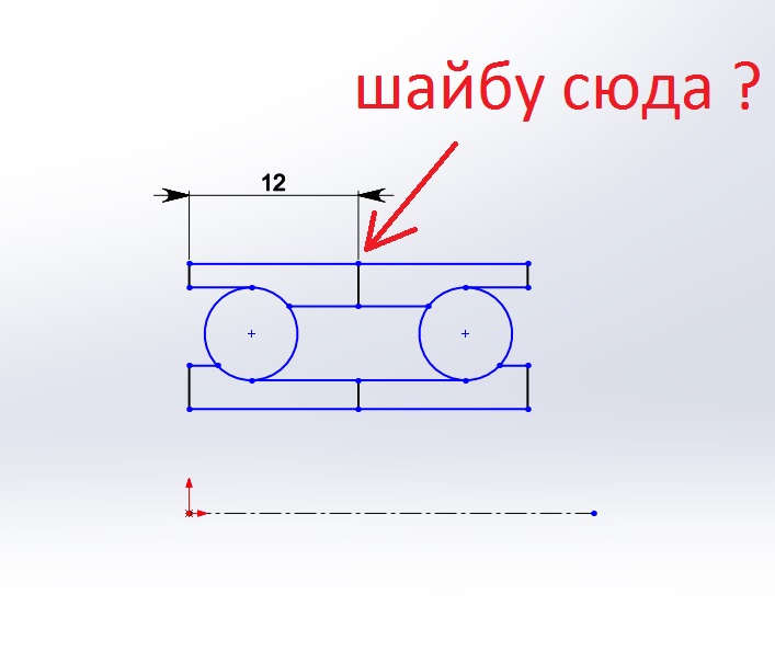

Евгений, в шпиндель лучше ставить дуплекс и выбирать зазор согласно рекомендаций производителя.

Карабас писал(а): в шпиндель лучше ставить дуплекс и выбирать зазор согласно рекомендаций производителя.
Эх да кто ж спорит. Только вот веры нет, что купив за 8600р. этот дуплекс -он не рассыпиться за год.
А если поставить не дуплекс то напрашивается шайба между подшипниками например так:

сейчас снял дуплекс 7005С и выяснил что стоит он по параллельной схеме!!! а с верху радиальный подшипник!!! получается нагрузку на вытягивание фрезы вверх шпиндель не предназначен держать ?! :wik:

Taganrog писал(а):А если поставить не дуплекс то напрашивается шайба между подшипниками например так:
Во первых, ставть оба кольца.
Во вторых, не все РУ подшипники можно дупликсировать. Разброс геометрических параметров не позволит это сделать. Будут вибрации и нагрев. Тем более на 18000.

Так зависит же от режима обработки детали. Когда фреза опускается -соответственно сила действует вверх. Я часто работал фрезами для т-паза но по дереву. И шпиндель начинал обработку с низу и тянул вверх. Значит сила на в эти моменты правлена на вытягивание вала шпинделя вниз,а мой шпиндель вообще не способен ,оказывается, держать такие нагрузки.
ukr-sasha писал(а):Во первых, ставть оба кольца.
Проблема в том ,что там нет места для шайбы. Пока шпиндель разобран- нарисую в солиде его модельку в размер.
