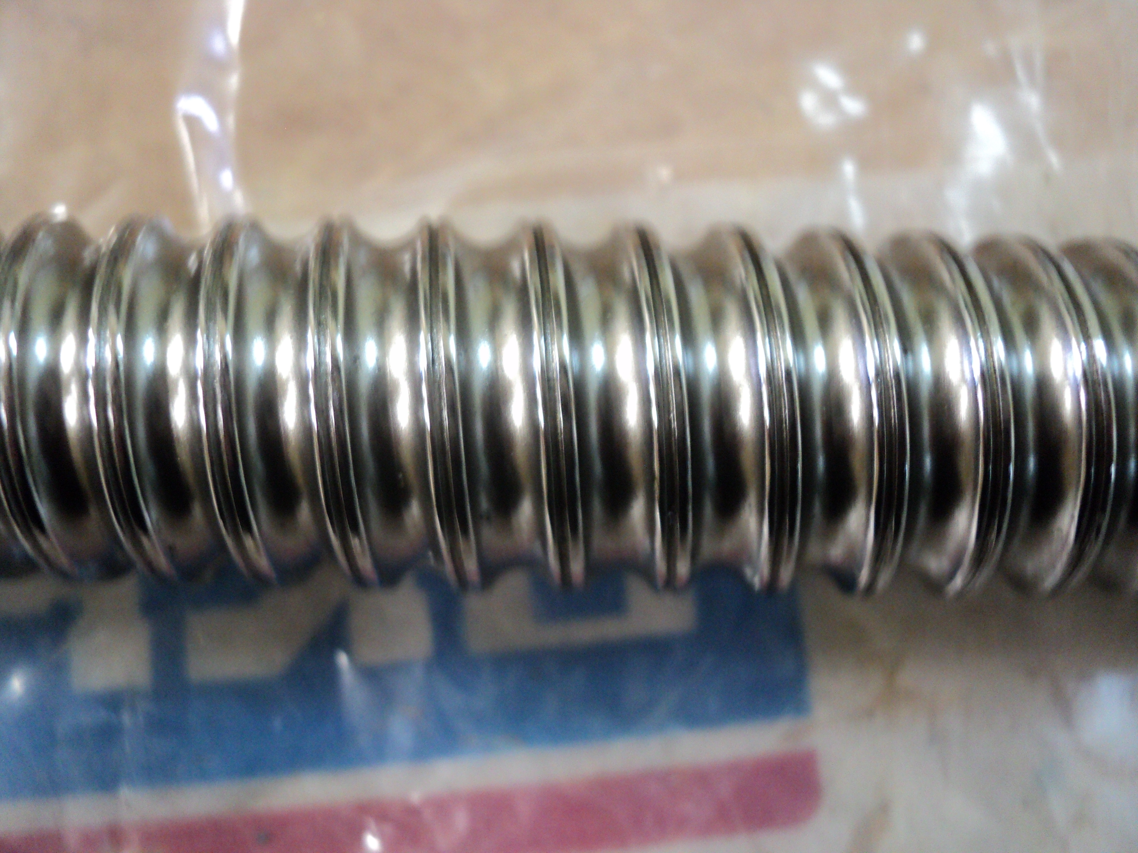

Вот мне ,к стати ,фотки тех ШВП C5 катанные, французкой фирмы SNR прислали ,которые стоят (1605 С5 длинна 770мм) 385 евро:
11.JPG (1609 просмотров) <a class='original' href='./download/file.php?id=15133&mode=view' target=_blank>Загрузить оригинал (3.54 МБ)</a>
22.JPG (1609 просмотров) <a class='original' href='./download/file.php?id=15134&mode=view' target=_blank>Загрузить оригинал (3.47 МБ)</a>
Как на ваш взгляд ,стоят они этих денег?

Сергей= писал(а):Как на ваш взгляд ,стоят они этих денег?
тебе ТНK, китай сфотаю не отличишь :) Фото гайки есть?
