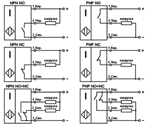

Сергей, вопрос по плате WLAxis.
У меня два NPN NC датчика.
Я их подключил к плате, но вот откуда снимать сигнал на народную плату, с OUT+ или OUT-?
Смотрю таблицу
WLAxis_1.JPG (5847 просмотров) <a class='original' href='./download/file.php?id=184634&mode=view' target=_blank>Загрузить оригинал (26.36 КБ)</a>
В столбцах указаны NPN.
Наверное в одном все же должно быть PNP, но в каком?
Вообщем рассказывай, откуда снимать сигнал на народную плату.

daemon78 писал(а):В столбцах указаны NPN.
Поправил, справа PNP.
OUT+ и OUT- работают в паре, как электронный выключатель. Т.е. если светодиод индикации OUT горит, то условно закорочен OUT+ на OUT- , и наоборот. Если не горит, то разрыв.
Проверить мультиметром можно измеряя сопротивление между OUT+ и OUT-.
Т.е. для народной, нужно соединить OUT- >> gnd датчиков , а OUT+ >> к входу народной.

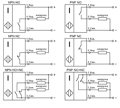

daemon78 писал(а):Итак датчик NPN NC. Подключаю питание датчика и замеряют выход на сигнальной линии относительно GND поданного на него питания. Мультиметр показывает 0.
NC - нормально закрытый (normal close) . То есть в нормальном состоянии выход прижат к земле. А когда он сработал он "отпускает" выход от земли.
После чего появляется потенциал который может придти либо от входа народной, либо от датчика.
unnamed.png (5774 просмотра) <a class='original' href='./download/file.php?id=184649&mode=view' target=_blank>Загрузить оригинал (14.16 КБ)</a>
Когда у нас замыкается вход на землю то начинает бежать ток через оптрон и резистор.
То есть OUT+/- замыкает вход на землю. и также начинает бежать ток...
если грубо:
NPN - соединяет вход и землю
PNP - соединяет вход и питание

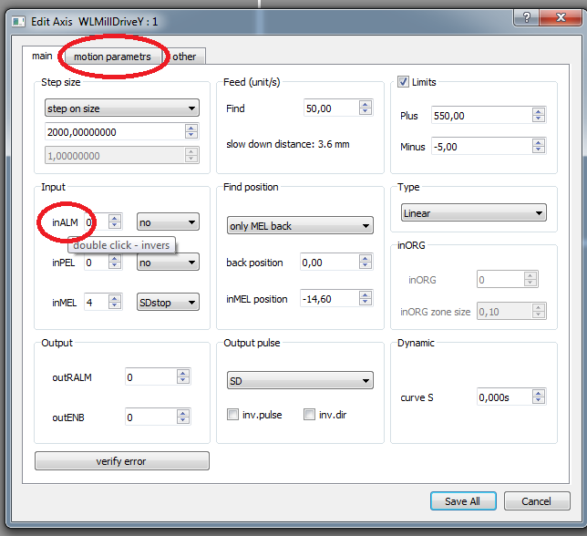

Сообщение wldev »
+ в beta перенесены параметры движения оси в окно правки оси
+ в beta добавлена возможность реверса входа/ выхода в меню его правки
edit drive.png (5585 просмотров) <a class='original' href='./download/file.php?id=184808&mode=view' target=_blank>Загрузить оригинал (38.7 КБ)</a>
обновлена WLMill-beta (win)
