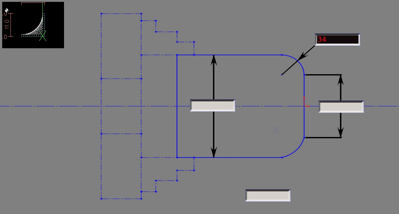

к mygui планирую прикрутить мастера
тут пробовал разные концепции
сперва начал было делать на отдельных вкладках notebook
понял - что и скрипт будет раздут и xml тоже непомерно велик (ну если для фрезерного)
решил делать каждый отдельно
Выделение(009).jpg (4495 просмотров) <a class='original' href='./download/file.php?id=10422&mode=view' target=_blank>Загрузить оригинал (106.13 КБ)</a>
(это "черновик" для обкатки кода)
а вот по нему (коду) как раз и вопрос!!
схему работы мастера я уже описывал:
из работающего емс открываем мастер
он отрабатывает - закрывается - выводит в стандартный вывод О-код - его загружает должен бы загрузить емс - но
делает это как то частично.
Для завершения всегда нужно жать кнопку "Перезагрузить"
все зарыто вот здесь:

но в ней всего лишь вызывается self._load_file то есть функция загрузки выбранного файла
но вот первый раз она не отрабатывает до конца
а "второй" - отрабатывает
никак её не побеДю ;)

Т.е. нажимаешь открыть и первый раз не работает, а при повторном нажатии работает?
Как ты вызываешь загрузку?
