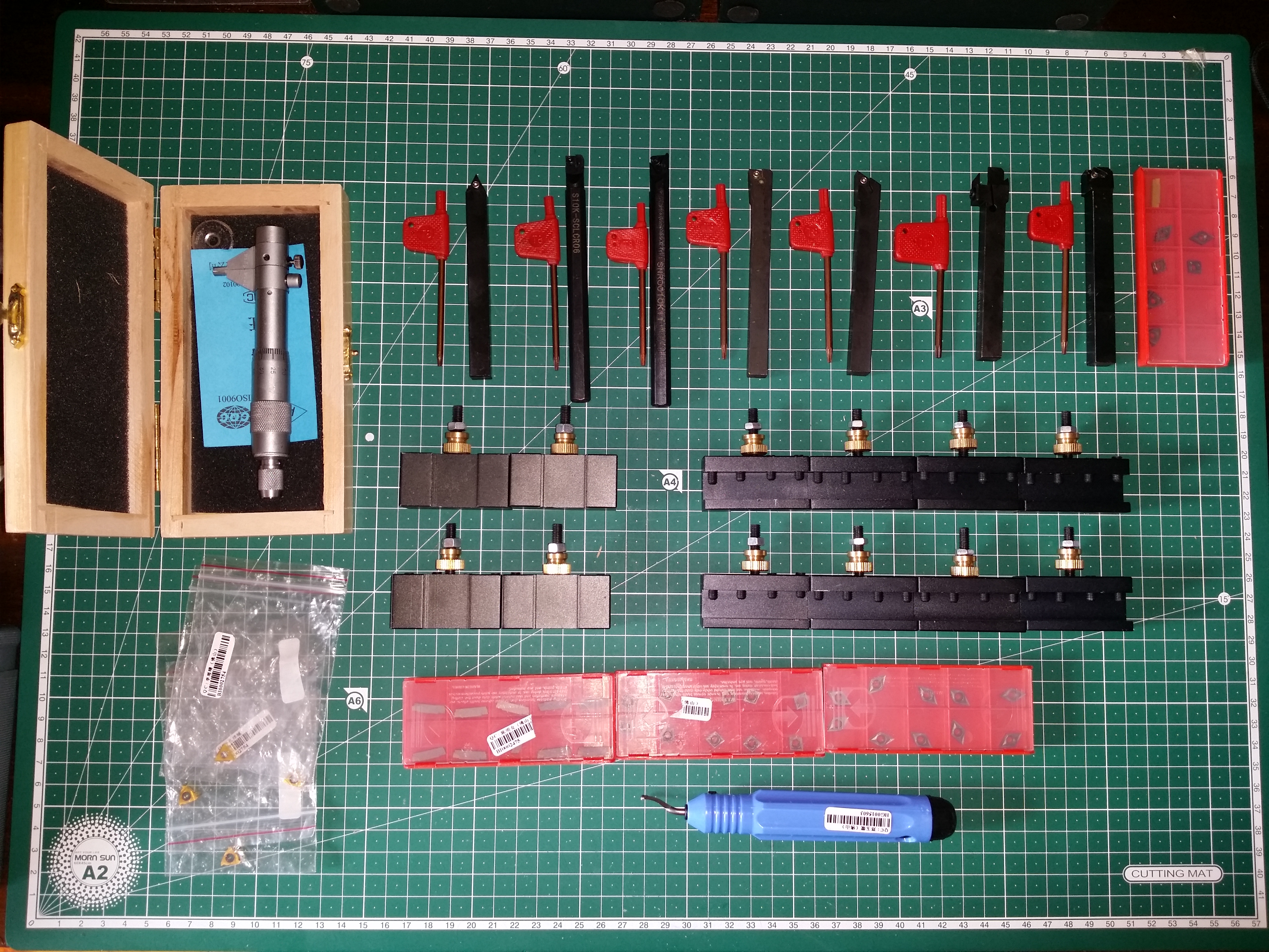

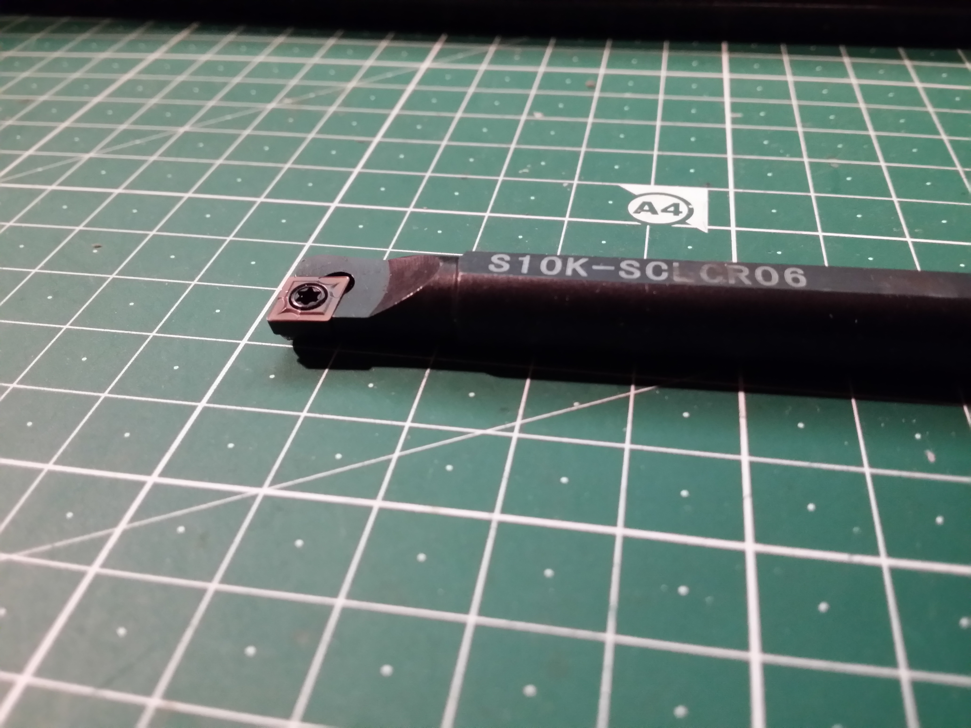

Nick писал(а):Давай фото резца и пластин.
Этим пробовал. (с китайского комплекта и пластиной, что шли с ними)
20190304_214240.jpg (2336 просмотров) <a class='original' href='./download/file.php?id=158406&mode=view' target=_blank>Загрузить оригинал (2.44 МБ)</a>
20181114_120403.jpg (2329 просмотров) <a class='original' href='./download/file.php?id=158409&mode=view' target=_blank>Загрузить оригинал (4.63 МБ)</a>
Nick писал(а):Шкив алюминий?
Наверное нет, так как магнитился.
Nick писал(а):По нему спец пластины лучше брать - они острые и полированные - выглядят как зеркало.
Есть возможность поделиться ссылкой? Желательно Али.
Nick писал(а):Ну и на расточке лучше не большой съем делать, особенно если державка тонкая...
Учту.
nik1 писал(а):На директлоте смотрел? Довольно часто попадаются фирмовые за не дорого
Не знаком с этим ресурсом.
nik1 писал(а):Бери с радиусом 0.2-0.4, станочку полегче будет
Расточной резец лучше ставить немного выше центра
Учту.

Я брал на али
Судя по описанию это твердосплав, но ножовка взяла в легкую
Отличие стальной от твердосплавной в первой букве обозначения
E08k sclcr06 это твердосплавна
S08k sclcr06 это стальная

Я брал типо вот таких. Понятно, что жесткий китай, но для моих нужд хватало, и точно лучше твоих пластин будет - они по стали.
ЗЫ иногда резал ими и сталь, как писал nik1 - режут они чисто, просто скорее всего ходить будут меньше - т.к. угол заточки более острый.

Благодарю!
Я так понимаю, что смотреть в этом магазине, только мой типоразмер, ну и что бы похоже выглядело.
Или для моих резцов ссылки? (сегодня туго соображаю)
Какая разница? Т.е. что означает CCGТ32,51, или CCGТ21,51
Re: "Дабы не создавать отдельную тему ради одного вопроса" и
вообще это "дюймовое" обозначение пластин. но в данном случае это какая-то хрень ибо "метрическое" обозначение выше - одно и то же.. :)

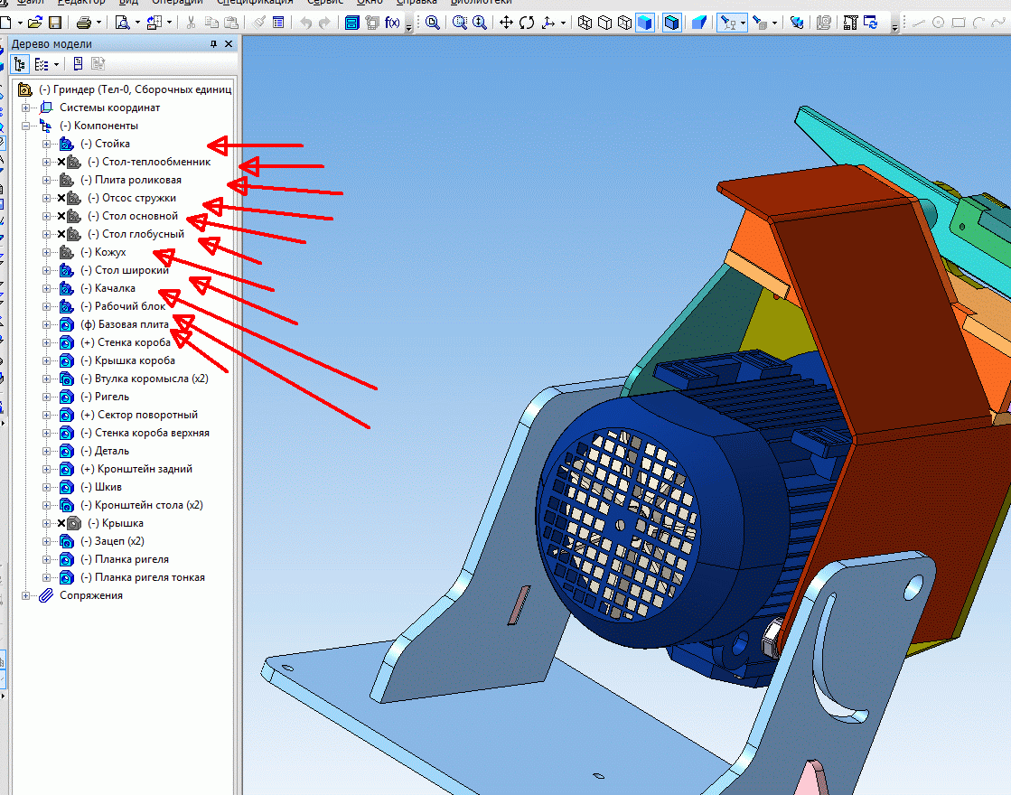

Umnik писал(а):В солидворксе те же сборки на том же компе работали без проблем...
немного не так. солид автоматом ставит упрощеное отображение и забивает болт на детализацию изображения. а компас по умолчанию этого не делает. по этому после какого то количества деталей в сборке начинает тупить. поменяйте настройки и будет норм. Плюс не нада ВСЕ совать в одну сборку. собирайте "модулями".
Вот смотрите:
Буфер обмена01.gif (1947 просмотров) <a class='original' href='./download/file.php?id=158836&mode=view' target=_blank>Загрузить оригинал (184.15 КБ)</a>
Все что помечено стрелками - это сборки. то есть в составе общей сборки есть кучка уже существующих сборок. каждая сборка - отдельный узел. Так и работать проще - если нада что-то изменить - я редактирую какую то конкретную сборку не трогая все остальное. и работать с ними легче потому как они банально меньше. и система с ними работает лучше. Причем обратите внимание - погашенные строки - это исключенные из расчета элементы. Например "стол основной", "стол глобусный" и "стол широкий" - это три разные сборки, привязанные одинаково и висящие в проекте. в зависимости от того что мне нада покрутить - я включаю нужную сборку и получаю необходимую мне "конфигурацию" изделия...
