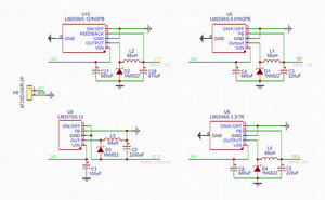

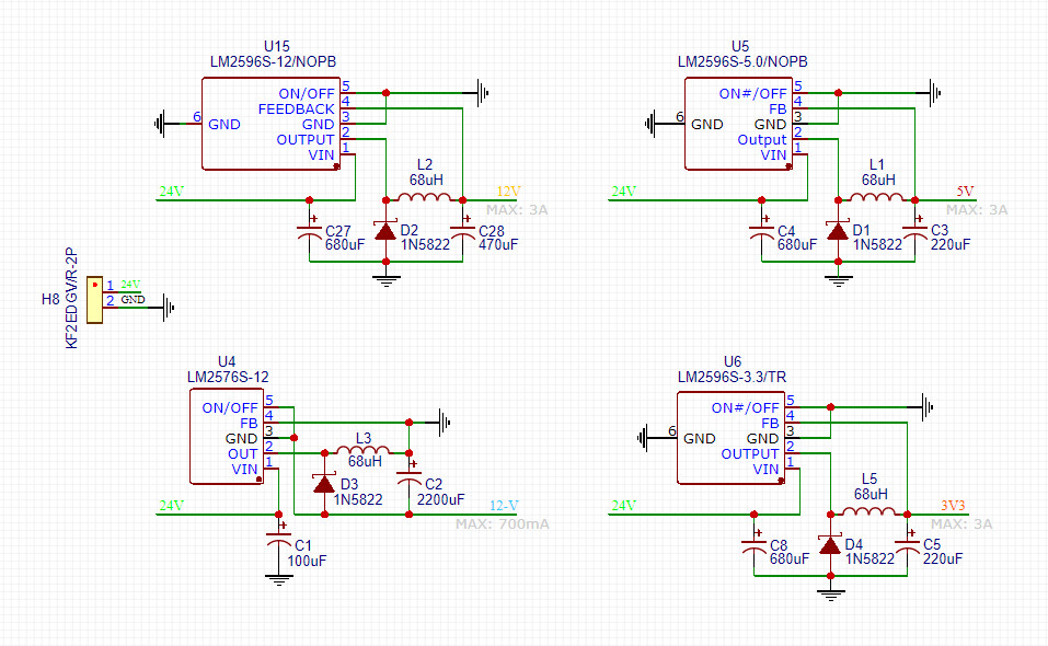

В данный момент, чтобы сильно над питанием не сидеть, нарисовал вот так. Если где-то видны ошибки, не стесняйтесь. Скажу только, что для каждой группы устройств на плате будет своя доп. обвязка с фильтрами. Ближе к концу рисования, когда посчитаю потребление с каждой линии, можно будет заняться переосмыслением и тюнингом.
2019-10-02_224206.jpg (2830 просмотров) <a class='original' href='./download/file.php?id=169842&mode=view' target=_blank>Загрузить оригинал (192.71 КБ)</a>
Кстати, спасибо всем, кто помогает советами. Все итоговые схемы, разводка и 3D модель платы будут выложены в свободный доступ. В виде PDF'ок, в виде цельного проекта EASYEDA, ну и в любом другом желаемом формате. По сути, будущая плата будет представлять из себя универсальный ЧПУ контроллер. Который можно будет прикрутить не только к LinuxCNC, но и к любому другому ЧПУ с открытым API.

MX_Master писал(а):Если где-то видны ошибки, не стесняйтесь.
А их и не увидеть, пока плату не покажите. Думаете зря производители чипов дают фрагменты платы с рекомендуемой раскладкой и дорожками? Особенно для импульсных стабилизаторов.
Для готовых DC/DC в первую очередь смотрим уровень шумов по выходу и проходную емкость первичка - вторичка.

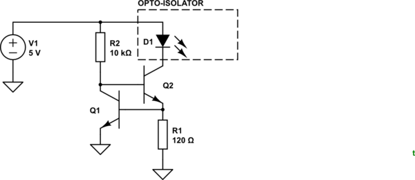

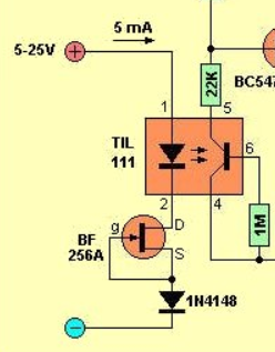

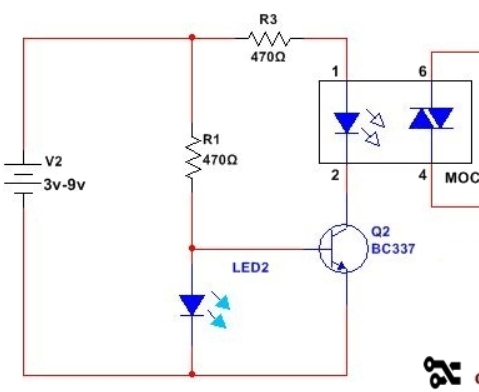

MX_Master писал(а):Добавил по паре резисторов, чтобы мальца рассеять тепло. Номиналы подбирать опытами.
А зачем создавать тепло?
Входы с широким диапазоном напряжений делают с источником тока.
Напримкр так :
SSR_input2.png (2720 просмотров) <a class='original' href='./download/file.php?id=169864&mode=view' target=_blank>Загрузить оригинал (15.28 КБ)</a>
SSR_input.PNG (2720 просмотров) <a class='original' href='./download/file.php?id=169863&mode=view' target=_blank>Загрузить оригинал (96.44 КБ)</a>
SSR_input3.PNG (2720 просмотров) <a class='original' href='./download/file.php?id=169865&mode=view' target=_blank>Загрузить оригинал (89.98 КБ)</a>
Вот здесь хорошо описано как работает
https://electronics.stackexchange.com/q ... n-24v-3-3v
Индикаторный светодиод для входа датчика можно поставить последовательно с оптроном - получиться порог по напряжению помехи
больше 3V и индикация
Минус таких схем - отднополярное включение.

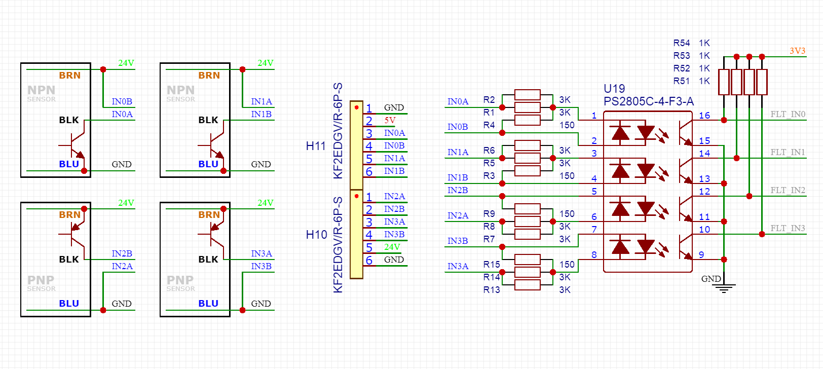

Re: Плата развязки для LinuxCNC (Ethernet + STM32)
А зачем вообще делать цифровые входы, которые реагируют на любую полярность? Причем одинаково реагируют?
Давайте перейдём к слайдам с примерами подключения :) А там уже видно будет.
Допущены ли какие-то ошибки при подключении?
