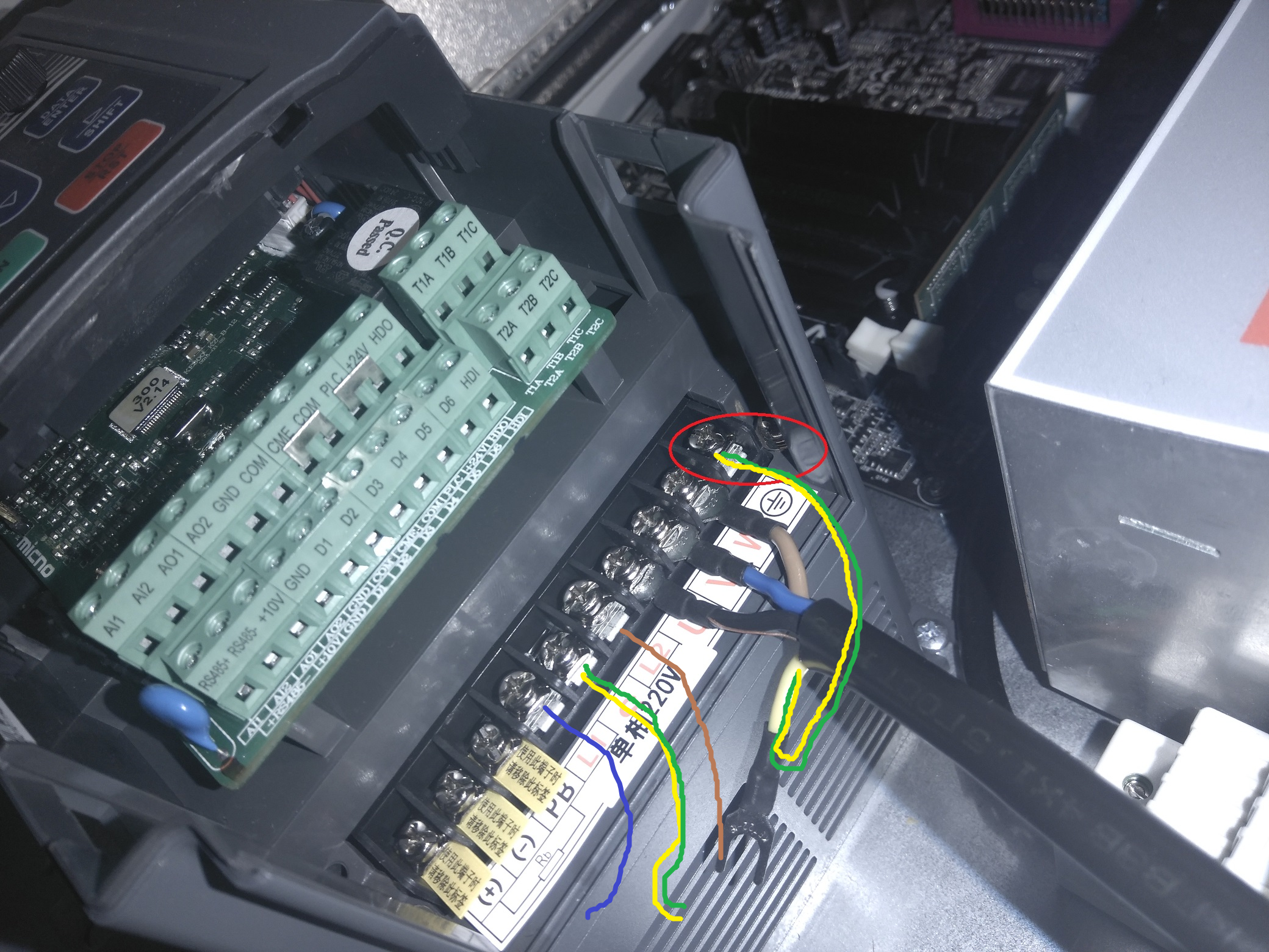

Lunatic писал(а):На частотнике 2 клеммы заземления
try_2.png (2673 просмотра) <a class='original' href='./download/file.php?id=142705&mode=view' target=_blank>Загрузить оригинал (3.95 МБ)</a>
У меня чёрный кабель на фотке - это уходящий на шпиндель.
Получается его жёлто-зелёную жилу нужно цеплять на клемму заземления с соответствующим символом (самый правый на гребёнке),
а подключая питание к частотнику, к Клемме S нужно прикрутить отдельный проводник и увести его на гребёнку с "землёй".
Верно?
Верно?
Меня немного смущает обозначение "S". Если в документации на частотник нарисовано, что это земля, то все верно. Ну и на всякий случай прозвони S и землю между собой.
И экран моторного кабеля отдельным проводом к земляной шине.

В инструкции к частотнику, что нарисовано/написано? Возможно оба заземления нужно повесить только на спец клемму (крайнюю справа).

john1987887 писал(а):В инструкции к частотнику, что нарисовано/написано? Возможно оба заземления нужно повесить только на спец клемму (крайнюю справа).
ААААААААААААААА!!!!!!!!!!!!!!!!!!!!!! :pssdoff:

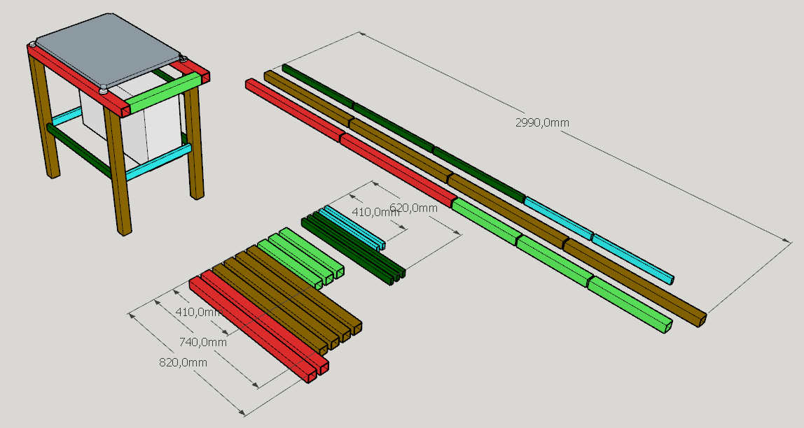

Столик.png (2642 просмотра) <a class='original' href='./download/file.php?id=142707&mode=view' target=_blank>Загрузить оригинал (46.89 КБ)</a>

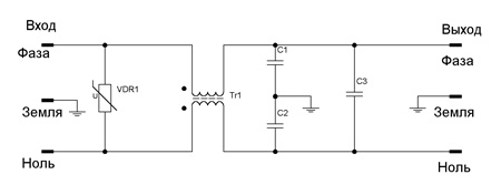

john1987887 писал(а):Как можно запутаться в заземлении, я не понимаю
Немного пояснений на данный счет. Имеем стандартную европейскую сеть питания, которая состоит из фазы, ноля и земли. В частотнике ( Как и в других схемах) предусмотрен фильтр по питанию, который включает в себя дроссель,варистор, и конденсатор. На пальцах трудно объяснять, по этому схема:
И так, варистор VDr1 резко меняет сопротивление при скачке напряжения порядка 300в. По сути он просто коротит цепь фаза-ноль, при этом поднимается ток в цепи и срабатывает автомат на входе. Дроссель ТР1, конденсаторы С1,С2,С3. Образуют LC фильтр. При повышении частоты входящего тока LC- фильтр увеличивает сопротивление, таким образом в частотник не попадает ток выше 50 герц. Здесь, помехи между фазой и нолем, гасит конденсатор С3. В свою очередь, помехи между фазой и землей, а также землей и нолем, гасят кондесаторы С1 и С2. Вроде все понятно. Однако, есть нюанс. Если отсутствует физическая земля, помехи между фазой и землей, а также землей и нолем, не могут задерживаться. А так же, общая точка конденсаторов С1 и С2 просто не к чему не подключена, по этой причине дроссель ТР1 и конденсаторы С1 и С2 создают паразитный колебательный контур, излучающий высокочастотные помехи. Прошу прощения, если опять ничего не понято. :wik:
3afeb4fd.jpg (2574 просмотра) <a class='original' href='./download/file.php?id=142717&mode=view' target=_blank>Загрузить оригинал (29.59 КБ)</a>

AlexVlg писал(а):Прошу прощения, если опять ничего не понято.
На самом деле всё понятно. Я даже сначала решил глянуть схему и прикинуть что к чему, а только потом прочитать написанное.
Было ново про варистор (никогда не сталкивался) и про "нюанс". На самом деле тонкости построения подобного рода систем - оч важная тема и интересная (думаю не только для меня).
Просто в текущей ситуации (арендовано помещение, построены "верстаки", собрана команда единомышленников) хочется просто подключить и начать работать. Но внутреннее "я" и мой пытливый, воспитанный в МИФИ мозг, не даёт мне покоя и требует "феншуя".
Спасибо!
В общем я что понял:
1) нужно было брать 5ти контактный разъём (на стенке шкафа вход) на подключение шпинделя. Потому как экран "заводить в шкаф" по 4ёх пиновому разъёме не получается. Окей, найду на работе, а если не найду закажу.
2) Схема подключения в целом прозрачна, но как только дело доходит до реализации - ступор, ибо нет никакого опыта работы с силовыми цепями.
Пошёл ковыряться...

Nonstopich писал(а):мозг, не даёт мне покоя и требует "феншуя".
Вообщем это теория, на практике производители оборудования не оставляют висеть землю в воздухе.Как правило она подключена к минусу после выпрямления. Но часто не имеет отношения к выходу устройства. То есть минусовой выход блока питания не соединен с землей. Отсюда, все устройства имеющие заземление, должны быть подключены на одну точку, желательно удаленную, это создаст виртуальную землю. Экраны тоже должны быть подключены к земле. Не обязательно разводить экран шпинделя и земляной провод, по этому 5ти контактный разъем будет лишним. Если понятно из схемы, соединять все в кучу, надо на входе устройства, выход - к исполнительным механизмам. Самый простой способ заземления, соединить земляной провод в щитке с нолем. В этом случае, длина проводов даст разницу потенциалов при помехах и обрыве ноля. Достаточно для срабатывания УЗО например.

AlexVlg писал(а):дроссель ТР1 и конденсаторы С1 и С2 создают паразитный колебательный контур, излучающий высокочастотные помехи.
С какой радости? ТР1 - это трансформатор, у которого обмотки включены противофазно, магнитные потоки обмоток взаимно компенсируются, за счет этого происходит гашение помеховых импульсов. Добротность такого колебательного контура будет очень низкой и сам по себе он не может являться источником либо усилителем помех.

Конденсатор для шунтирования обратного провода на корпус и конденсатор для шунтирования провода положительного напряжения входной шины на корпус смещает синфазную резонансную частоту на 38 кГц, больше чем на декаду, ниже частоты коммутации, что должно быть достаточным. Для достаточного подавления ключевыми являются выбранные синфазные конденсаторы плюс формирование наименее возможного импеданса от шасси преобразователя на синфазные конденсаторы и от синфазных конденсаторов к входным выводам преобразователя. Синфазные помехи будут преобладать на высокой частоте, и за пределами приблизительно 10 МГц появится много цепей в виде небольших индуктивностей, представляющих высокий импеданс для синфазных конденсаторов. Индуктивность соединительных проводников может также резонировать с синфазными конденсаторами, образующими резкие максимумы на их резонансе.
Ну, это не я придумал. :hehehe:
Источник: https://www.prosoft.ru/cms/f/469211.pdf

Nonstopich писал(а):К чертям всё, хочу стол
Хотя бы пару укосин, шататься будет на холостых.

sas_75 писал(а): С какой радости? ТР1 - это трансформатор, у которого обмотки включены противофазно.
Синфазно. На схеме и начало обмоток указаны

Противофазно. Ток течет в одну сторону: с фазы на ноль при положительной полуволне и с нуля на фазу при отрицательной.

AlexVlg писал(а):Ну, это не я придумал.
Заметьте, в сообщении #528 указан фильтр в первичной цепи (переменное напряжение, до выпрямителя), а в приведенном документе речь идет о DC-DC преобразователях, то есть на постоянном токе. Поэтому нужен правильный контекст где и какие фильтры использовать.

Согласен, но вообще принцип тот же. Будут другие расчеты, тем не менее такой эффект присутствует.

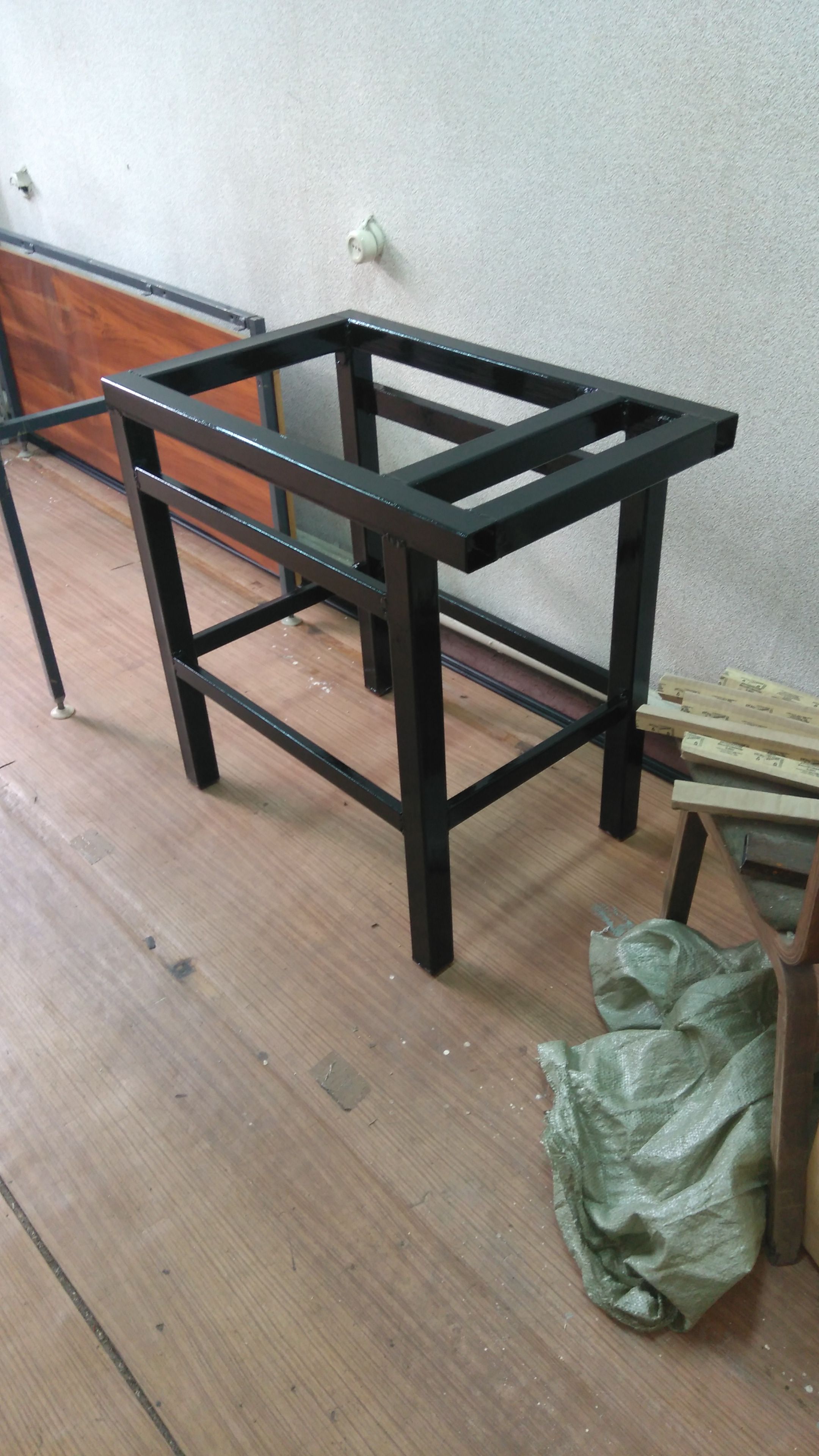

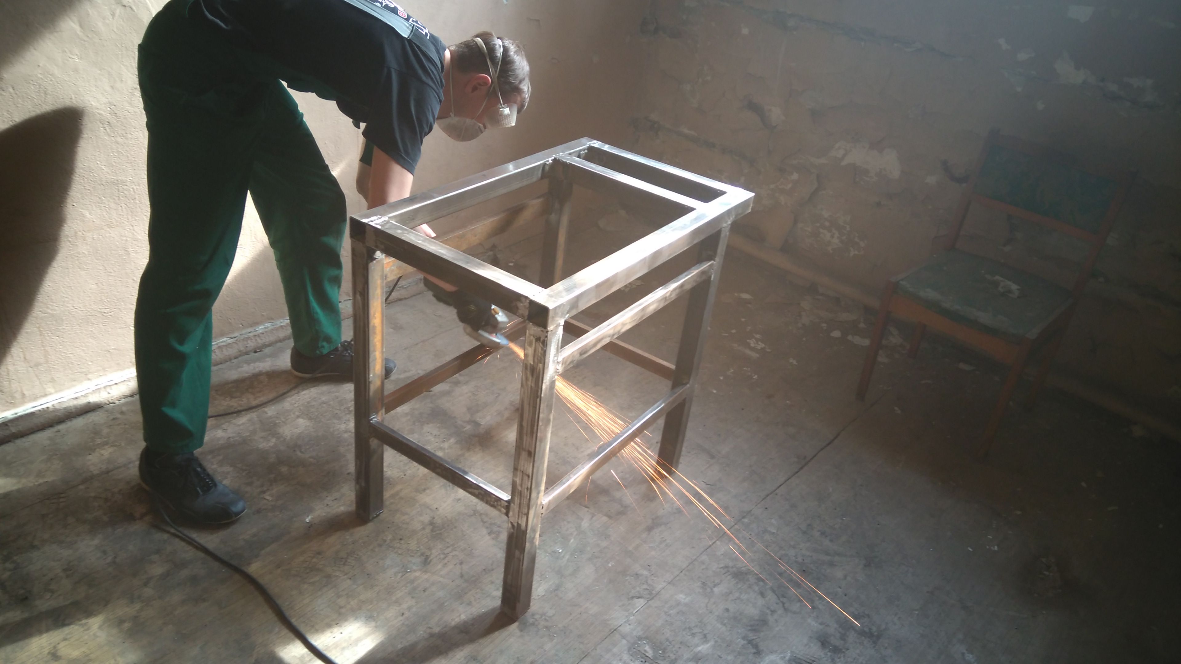

Варили стол для станка.
IMG-20180722-WA0039.jpeg (2180 просмотров) <a class='original' href='./download/file.php?id=143207&mode=view' target=_blank>Загрузить оригинал (550.81 КБ)</a>
Примерили:
IMG-20180722-WA0037.jpeg (2180 просмотров) <a class='original' href='./download/file.php?id=143206&mode=view' target=_blank>Загрузить оригинал (819.08 КБ)</a>
Грунтовка покраска
IMG-20180722-WA0044.jpg (2180 просмотров) <a class='original' href='./download/file.php?id=143208&mode=view' target=_blank>Загрузить оригинал (71.18 КБ)</a>
Результат:
