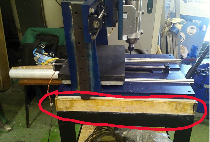

Я вот не пойму, за каким бананом нужно было вот эту стройку затевать?

Udjin
Во избежание провисания станины.
Без опоры, она под весом в сотню кил. провисла бы на пару соток в лёгкую.
Возможные варианты - накидать квадрата на стол.
Но потом всё одно геморрой, выравнивать, нивелировать и всё одно заливать бетоном/пластиком.
Мне было проще напрячься разок, и забыть. Теперь эту часть станка промять рабочими нагрузками весьма затруднительно, и я совершенно спокойно на ней базируюсь.

Udjin писал(а):Во избежание провисания станины.
Так проще было пару перемычек на стол вварить.

Сделано это для того чтобы по возится с этим. Ни что не мешало прикрутить пару стальных ребер на болтах.

Udjin
Не обсуждается. Т.К. это уже сделано и работает. И неплохо работает.

ребра на кручение хуже работают. захотелось - значит надо сделать)))
