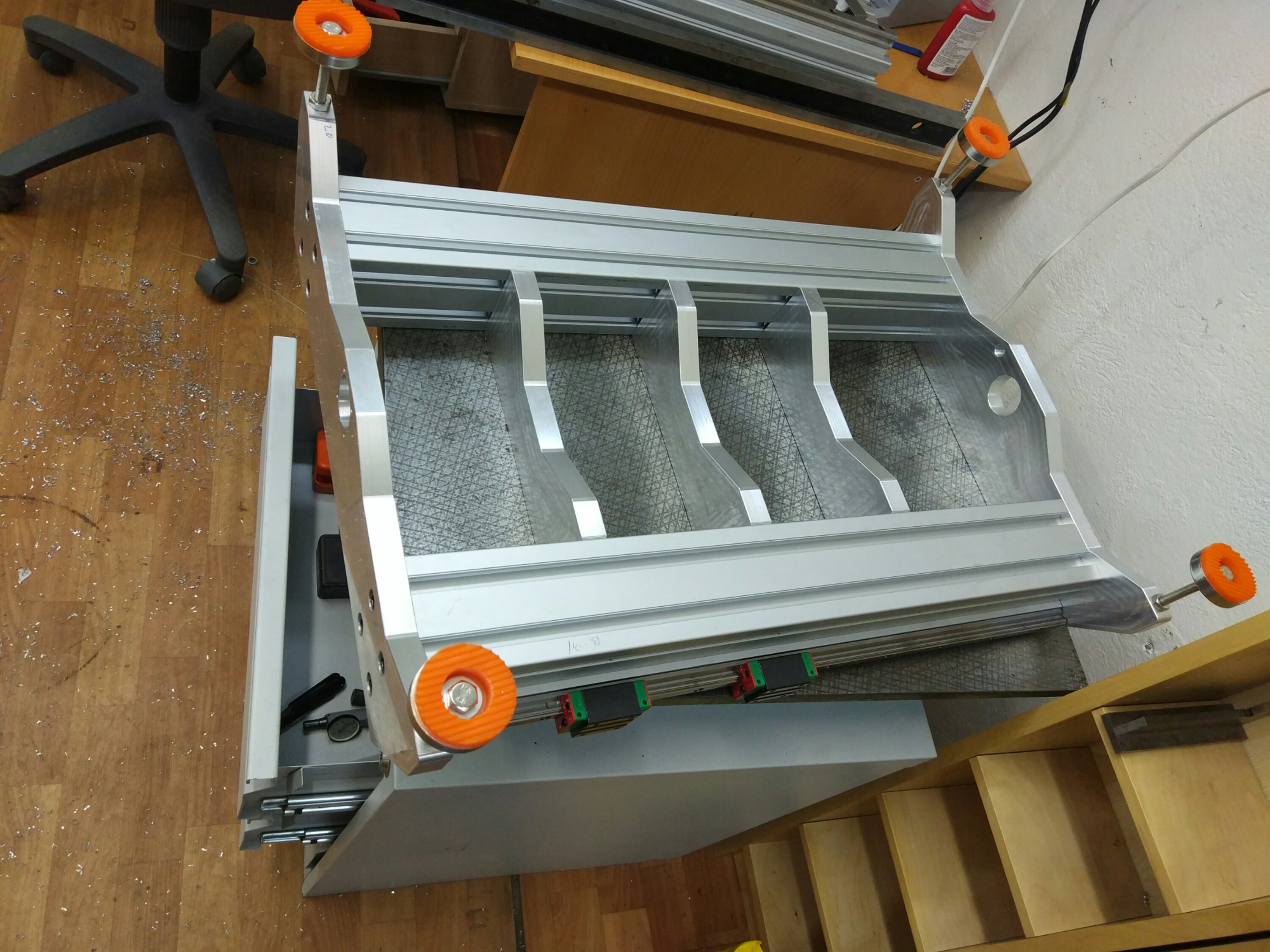

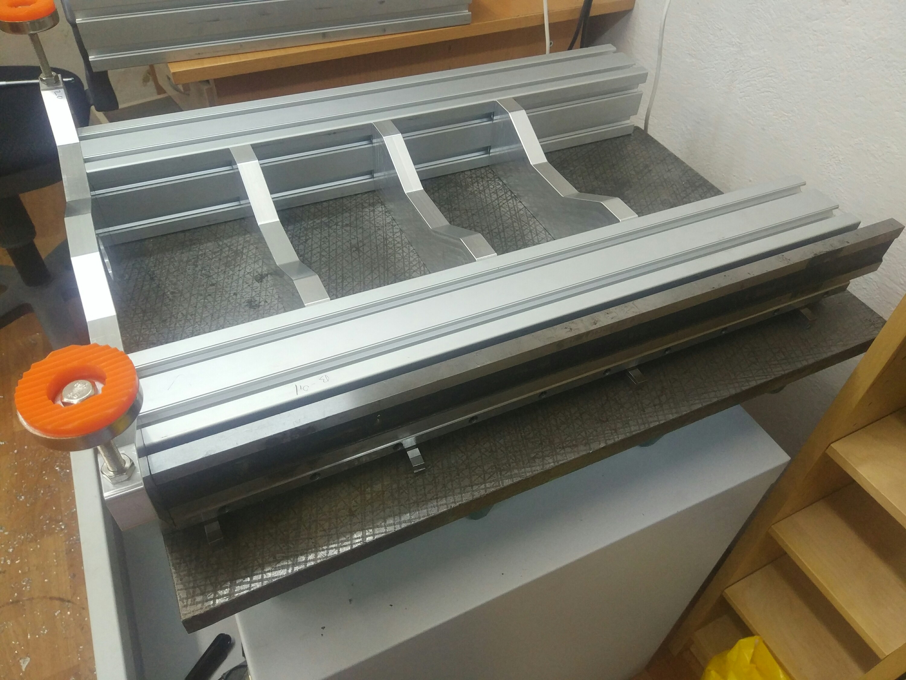

Собрал балки накинул рельсы прокатал по линейке и результат порадовал https://youtu.be/Jry_eJz5JBo
Изначальный допуск на этот станок у меня десятка был задуман.

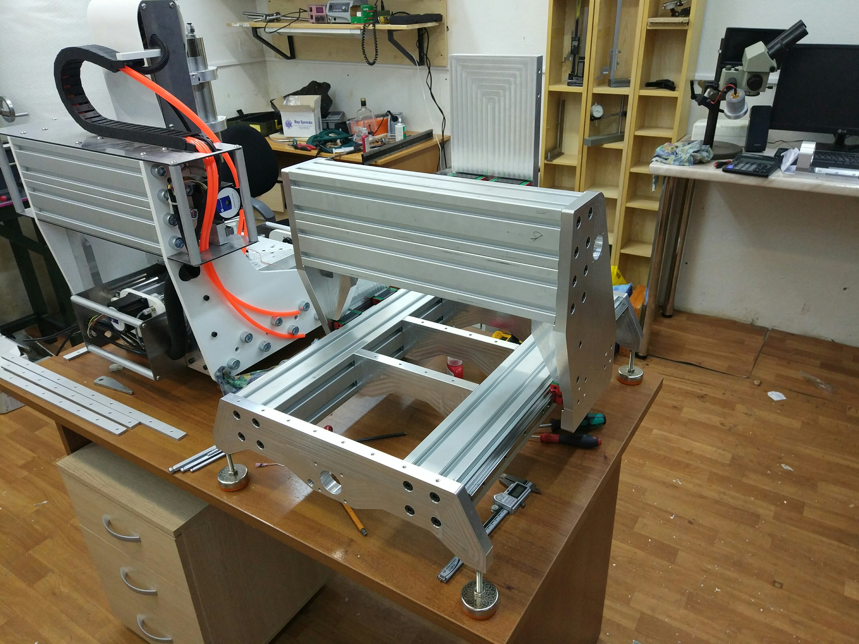

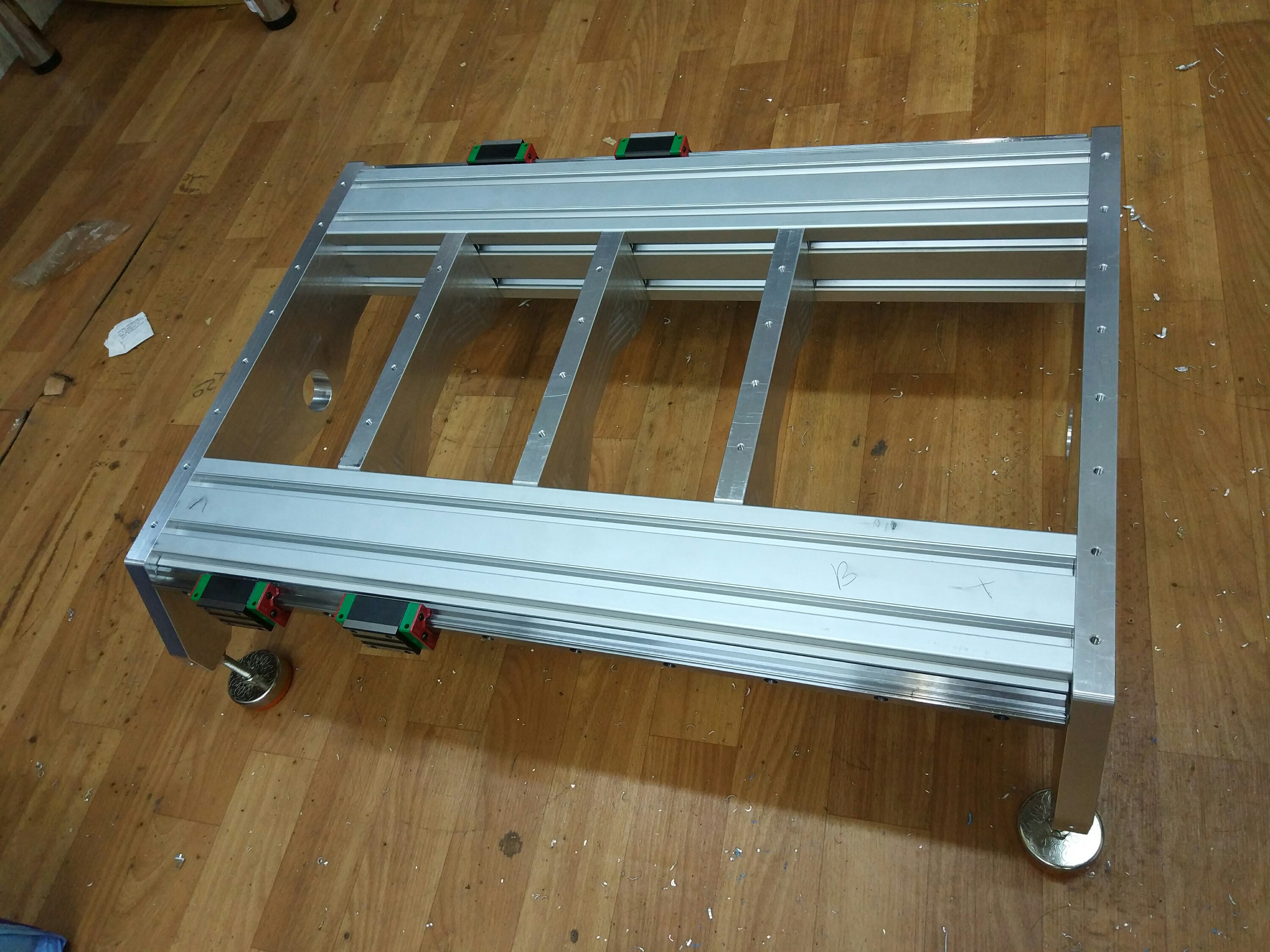

Re: кандидатура на народный станок 400х300х100
Какбы погнали.
IMG_20170524_215127-3000x2250.jpg (2435 просмотров) <a class='original' href='./download/file.php?id=112477&mode=view' target=_blank>Загрузить оригинал (970.62 КБ)</a>
IMG_20170524_220537-3000x2250.jpg (2435 просмотров) <a class='original' href='./download/file.php?id=112478&mode=view' target=_blank>Загрузить оригинал (1005.93 КБ)</a>
IMG_20170524_221017-3000x2250.jpg (2435 просмотров) <a class='original' href='./download/file.php?id=112479&mode=view' target=_blank>Загрузить оригинал (1.08 МБ)</a>

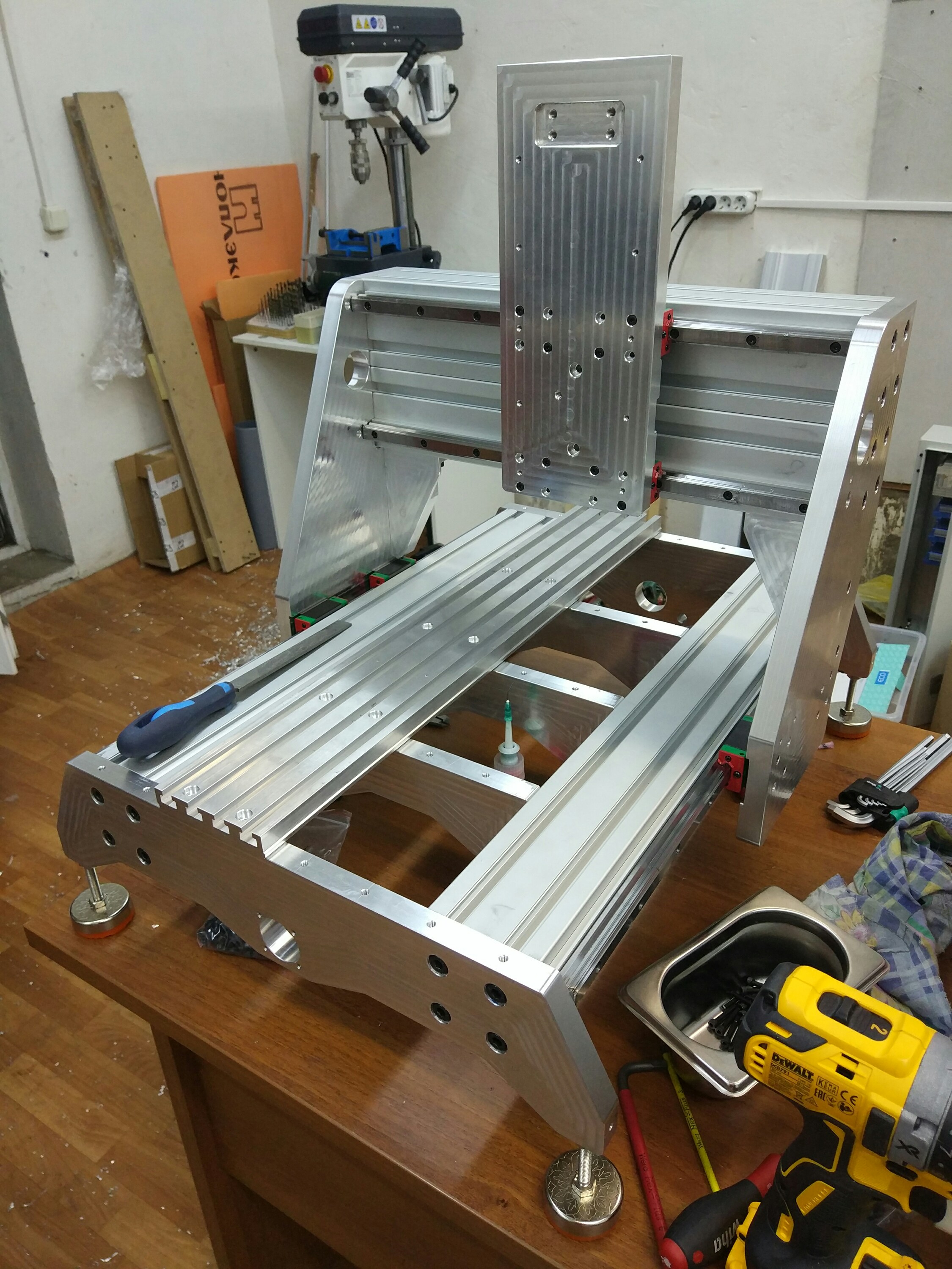

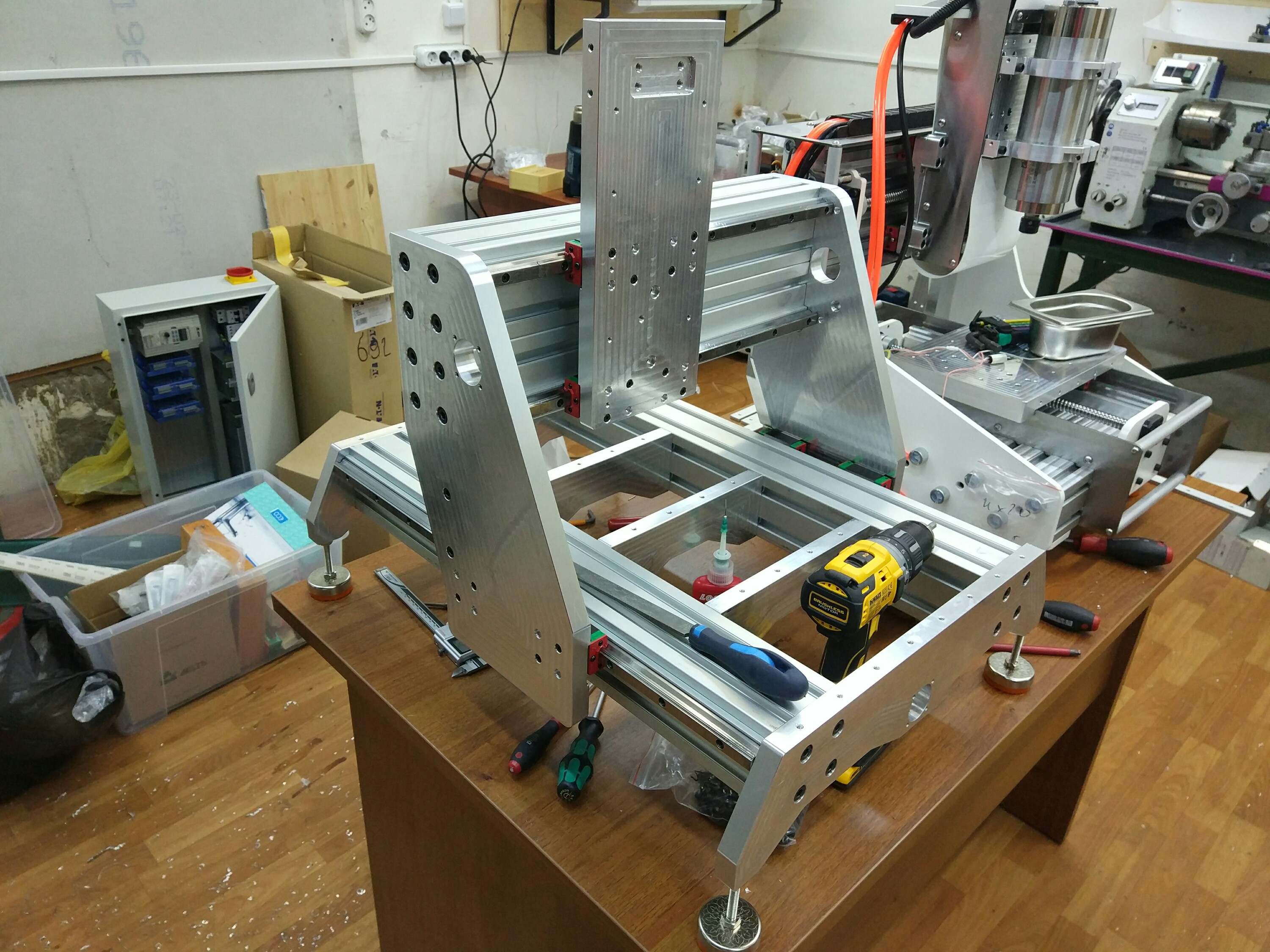

Какбы швп закосяченые теперь держат.
IMG_20170525_001555-2250x3000.jpg (2408 просмотров) <a class='original' href='./download/file.php?id=112485&mode=view' target=_blank>Загрузить оригинал (1.1 МБ)</a>
IMG_20170525_001339-3000x2250.jpg (2408 просмотров) <a class='original' href='./download/file.php?id=112486&mode=view' target=_blank>Загрузить оригинал (1.14 МБ)</a>
IMG_20170525_001242-3000x2250.jpg (2408 просмотров) <a class='original' href='./download/file.php?id=112487&mode=view' target=_blank>Загрузить оригинал (1.14 МБ)</a>

отличная мастерская! что за токарник? есть подозрения что он такой же чоткий как сверлилика :good: Макс подскажи а возможно ли выставить рельсы по аналогии, только без плиты? :D
Возможно но линейка всеравно нужна. Токарник китаец оптимум.
Максим, есть ли какие то замечания при сборке, нюансы, на которые стоит обратить внимание. Может внесли какие то изменения в проект после сборки в "железе"?
Особенно волнуют меня боковины стола, у вас в них нет выборок, как в боковинах портала. Нужны ли они при выставлении? Хочу заказать детали для своего станка, и не знаю, нужны ли эти дополнительные вырезы.
Ненужны. Профиля позиционируются по средним поперечинам. На данный ммент косяков нет но еще не все собрано.
окончательно выставил портал учитывая то что профили не фрезерованы геометрия очень радует бананы по осям не превышают 0.03мм что для данного станка слишком ровно поскольку изначально допускал отклонения по геометрии на 0.1мм тоесть слишком ровными эти станки изначально не задумывались.
