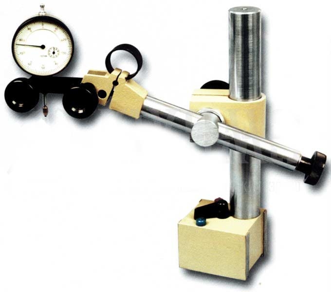

def писал(а):40х40 более чем достаточно :) А 60х60 квадратный - вообще жесть. Держишь в руках и офигиваешь.
это пока у вас индикатора нет)
Какого такого индикатора? :)
Мы строим лазеры!
drago-laser.com
arkhnchul
Сообщения: 1754
Репутация: 339
Откуда: москва
Re: Лазерный резак 40W по тонкой фанере 1000x700
Сообщение arkhnchul »
такого. Полезная вещь, кроме основного предназначения весьма наглядно меняет представления о жесткости конструкций.

arkhnchul писал(а):такого. Полезная вещь, кроме основного предназначения весьма наглядно меняет представления о жесткости конструкций.
Согласен, вещь нужная... но зачем она мне, в лазерном резаке?

arkhnchul
Сообщения: 1754
Репутация: 339
Откуда: москва
ужасаться кривизне всего и вся)

arkhnchul писал(а):ужасаться кривизне всего и вся)
Эт да... но... для лазерной резки мне такой класс точности не нужен :) Хотя согласен, если внимательно присмотреться, да с помощью качественного инструмента... мм :) Как много их, открытий чудных :)

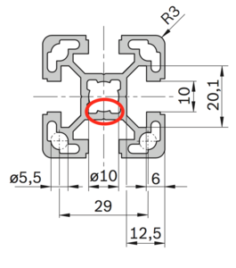

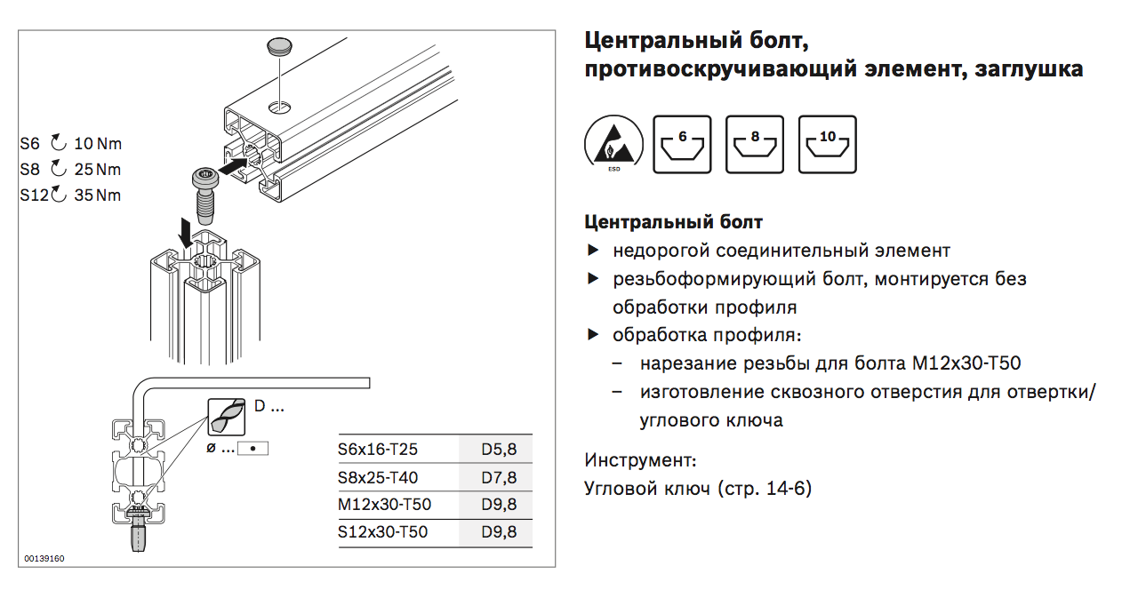

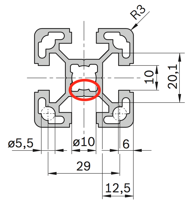

Получил вчера наконец фурнитуру для станочного профиля. Всё пододшло, за исключением болтов, которыми планировал стягивать профиль. Но ничего, их можно слегка подточить и встанут как надо. У меня тут другая проблема возникла - как нарезать резьбу в профиле?
Вот есть центрирующий болт, что бы было понятно схема:
2017-03-18 06.30.07 pm.png (3907 просмотров) <a class='original' href='./download/file.php?id=106387&mode=view' target=_blank>Загрузить оригинал (171.97 КБ)</a>
И проблема в том, что профиль имеет отверстие для болта:
2017-03-18 06.34.10 pm.png (3907 просмотров) <a class='original' href='./download/file.php?id=106389&mode=view' target=_blank>Загрузить оригинал (75.7 КБ)</a>
Как мы видим, это такие уступы. Но ведь сам метчик тоже имеет форму квадрата, с вырезами!
В результате, при попытке нарезать резьбу для болта, метчик просто проваливается внутрь :(
Кто знает, может есть метчики КРУГЛЫЕ к примеру? Хотя как они будут намечать без прорезей... в общем, я не знаю, что делать :(

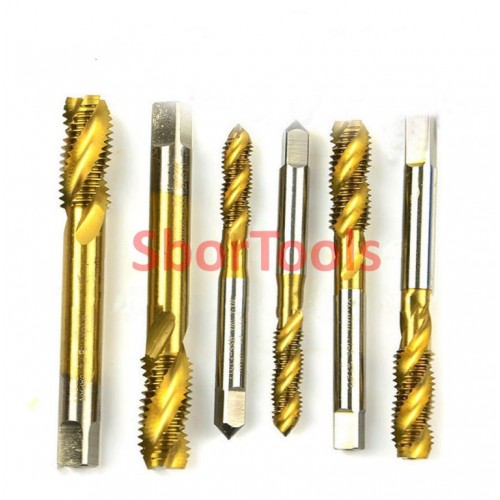

arkhnchul
Сообщения: 1754
Репутация: 339
Откуда: москва
def писал(а):может есть метчики КРУГЛЫЕ к примеру?
спиральные есть. В торце профиля нормально режут, пробовал. Для обычного прямого можно кондуктор соорудить - пластину с отверстием под резьбу, ее плотно прикрутить к профилю, совместив при этом отверстия, она не даст метчику провалиться.
Огромное спасибо! Проще наверное будет найти спиральный метчик :)
Хотя сейчас посмотрел - и уже нет такой уверенности. Не могу найти на Украине... А те что есть, стоят каких то безумных денег... На столько дорогие, что проще купить набор болтов оригинальных Bosch, которые сами нарезают резьбу...

ну можно заказать и еще подождать)
https://www.aliexpress.com/item/5pcs-Ti ... 55070.html
можете еще раскатник поискать (он же "метчик безстружечный"), а не метчик - в том месте по алюминию должно нормально раскатать.
ну или сделайте кондуктор, там делов-то.

Всё оказалось проще.
Дошёл до местного рынка и прикупил винтовой метчик за 80 рублей :)
Кстати, предлагали за 350 рублей хитрый метчик винтовой, он очень длинный и к тому же имеет форму конуса, как заявлял продавец, это ещё советский, предназначенный для нарезания резьбы в плашках :) Когда начал метчиком работать - пожалел что не взял тот. Дело в том, что не смотря на то, что он спиральный, очень тяжело схватиться нормально, в результате первые два три витка уходят в минус, да и делать это проблематично :) Но ничего, худо - бедно нарезал :)
