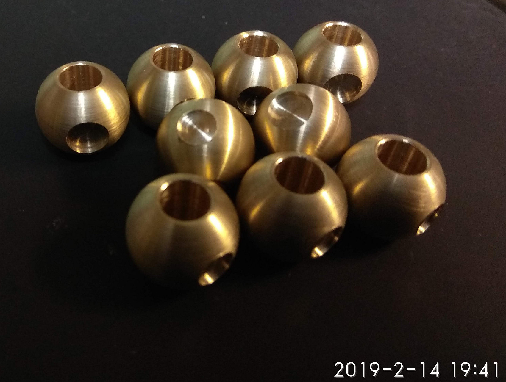

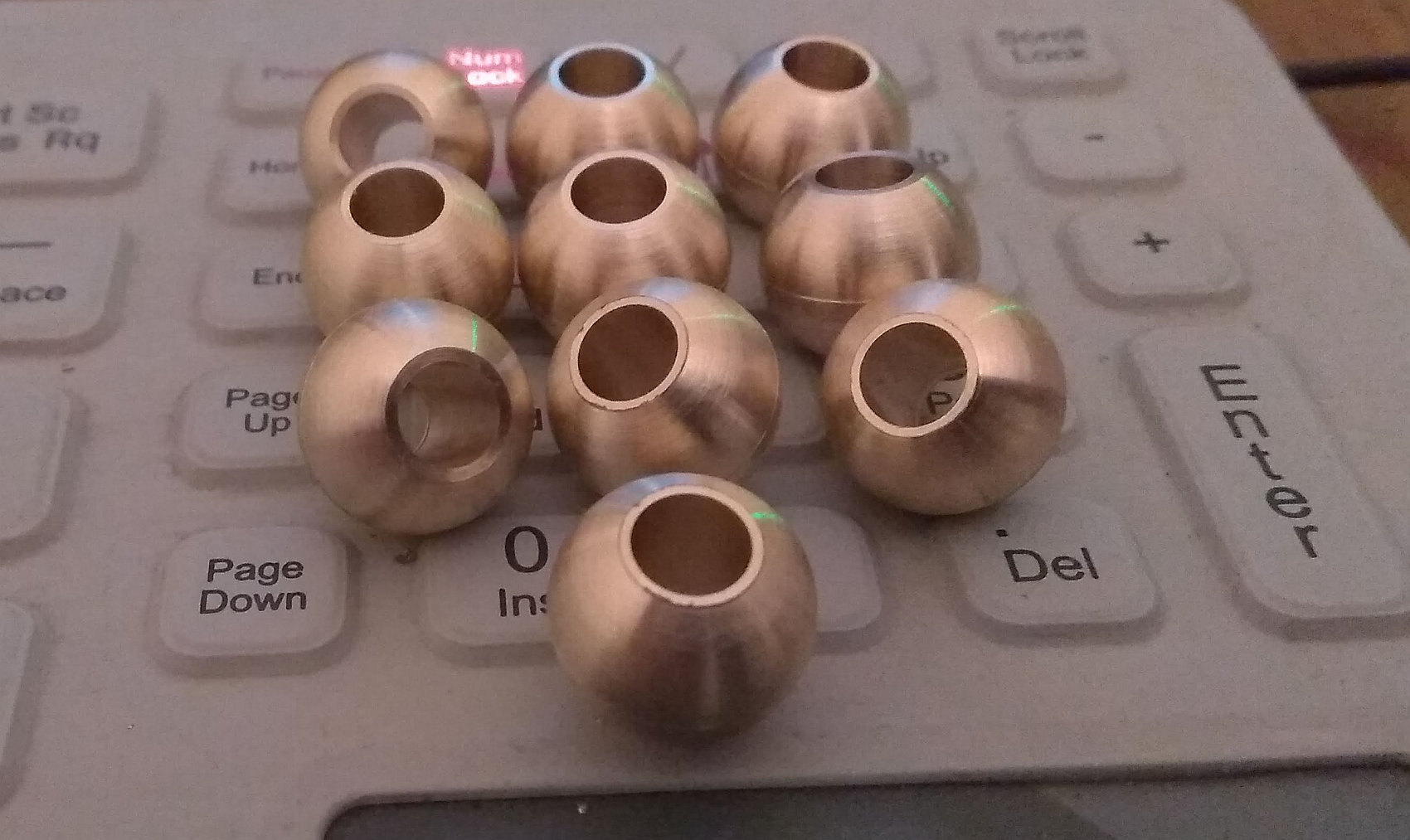

Re: Мини ЧПУ токарничек из 1Д601
Добавлено: 15 фев 2019, 12:27
Лёх, из за чего стык на шарах?
Первая и вторая фотка
Добавлено: 15 фев 2019, 12:34
Коль - это спешка и нежелание напрягатсья.. :) программа составлялась в мачевом визарде. плюс обработка двумя инструментами - спереди 55ым ромбом, а сзади отрезным. а мачевый визард насколько я разобрался делает обработку только до середины. ну или я че то не догнал. и короче на середине остается маленький выступ из за того что 55ый ромб имеет радиус на вершинке. то есть получается что отрезной своей кромкой дает полностью выбраный по всей траектории материал, а ромбик оставляет маленький приливчик от радиуса. ну и он на свету кажется "афигеть каким стыком". :) не принципиально вобщем было - детальки всеравно под вышкуривание в ноль. по этому не заморачивался.
Кстати - если кому интересно - мачевый визард на удивление корректно все сделал и отработал. правда понапихал лишних строчек, но я их порезал. лишние строчки были дублями предыдущих. то есть например есть команда G01 x13... и следующая строчка точно такая же. порезал нахрен и не парился. а так - в плане обработки все очень даже корректно.
зы: понятно что в идеале нада одним инструментом вся сферу оббежать. но под рукой небыло подходящей пластинки.
Добавлено: 15 фев 2019, 12:52
А там типа нельзя продлить геометрию на длину радиуса?
Что бы отрезной заходил дальше от конца обработки проходным
Или чистовуху делать отрезным всего шара
Радиусной пластиной шикарно выходит :good:
Просто мне кажется , что последущее вышкуривание займет больше времени :)
Добавлено: 15 фев 2019, 14:08
Коль насколько я понял - нет. не дает он продлить за середину. в том то и засада. да и потом - всеравно - резец с 55 градусной пластиной не позволит обкатать всю сферу. нада "нейтральный" под такие работы. а у меня он как проходной больше. то есть пластинка стоит под углом. Тут же сам понимаешь - еще и вопрос - "поменять инструмент ?? или ну его нахрен" :lol:
так то конечно - если в серию пойдет - куплю на отрезной радиусную пластину да пропишу чистовым всю сферу обойти. а счас - это пробные 10 штук - проще было не заморачиваться. Вышкуривается быстро - буквально там 5-7 секунд. он этот переходик реально небольшой. это больше игра света его таким делает.. А по поверхности - если с латунью работаешь - могу показать что мне реально нравится по ней. очень чистую и хорошую поверхность дают.
raddd писал(а):Алексей, а учитывает визард геометрию пластины? Нет мача у меня ( И может ли этот визард как отдельная программа работать?
насчет отдельной программы - это вряд ли. он запускается через пункт меню мача. а геометрия прописывается в таблице инструмента. там отдельная графа - радиус кромки. и насколько я понимаю он ее учитывает.
Но я не шибко разбираюсь в них - реально пробовал первый раз. так бы руками написал все, но сферу катать - там кучка проходов с небольшим смещением - откровенно лень было считать координаты и все это вручную вбивать. по этому попробовал наобум - а оно "взлетело"... попробую другие - расскажу. Но всеравно в планах на пач-пилота перебраться. Хотя возможно мач оставлю как вторую систему.

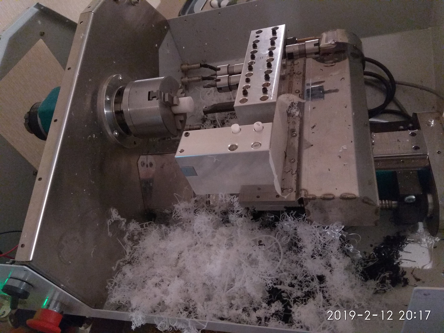

Подвернулась интересная работенка. Решил отфоткать. Собственно работа не сильно сложная. Детальки - пластиковые поршни для какой то пневматики. Засада в том что у поршня с одной стороны сделана выборка формирующая манжету. и угол выборки 22 градуса. залезть туда чем то стандартным нереально - глубина достаточно большая и поверхности должны быть чистыми.. По этому пришлось сделать специальный резец из обломка твердосплавной фрезы. Отработал на ура...
Добавлено: 03 апр 2019, 10:57
NKS
Hanter писал(а): залезть туда чем то стандартным нереально - глубина достаточно большая и поверхности должны быть чистыми.
Если что, под подобные задачи китайцы делают подходящий инструмент. В основном используется в производстве полиуретановых уплотнителей:
http://www.lzqtool.com/product/category_12_26_14.aspx
Добавлено: 03 апр 2019, 12:57
Сергей спасибо за ссылочку. добавил себе в закладки - вдруг пригодится.. А так у меня для этого небольшой заточной япошка и кучка обломков ТС фрез... :)
