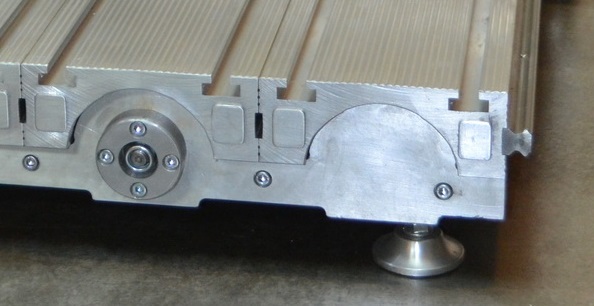

Возможно поставлю на портальную балку вот такой вот профиль:
71.jpg (2267 просмотров) <a class='original' href='./download/file.php?id=100017&mode=view' target=_blank>Загрузить оригинал (65.79 КБ)</a>
Re: Бюджетный станок 1100*680 по алюминию
А смысл? Если уж профиль то два 90х90 силовых алюмика.
Если бы я производил станки, то на своих точных станках производил бы и сами балки.

как по мне так лучшая балка в плане цены-качества - это три алюминиевые пластины толщиной порядка 14мм собранных в швеллер, то есть чтобы за рельсами были рёбра жесткости.
лучшая и дешевая это стальная труба.

frezeryga писал(а):лучшая и дешевая это стальная труба.
Ну как бы да - ты прав. Если сам себе смогу ответить на вопросы о том где, как, с помощью кого/чего, на каком оборудовании её пропылить - то поставлю стальную. Чтобы как говорится - прикрутил - и о проблеме с жесткостью забыл!
а фрезеровать любую балку надо хоть из плит хоть из профиля поскольку все оно кривое одинаково.
Сообщение CNC-Logic »
Не всегда. Прикладывал метровую поверочную линейку к разным алюминиевым боксам которые использую для станков - результатом доволен - у очень многих труб просвета между линейкой и поверхностью невидно - то есть чтобы стыковать алюминиевую трубу с профильной рельсой - нужно найти поверочной линейкой правильные грани этих труб. То есть для каркаса бюджетно простого станка - вариант вообще отличный.
С портальной балкой ситуация более сложная так как она постоянно работает на кручение да ещё и с вибрацией. Для дерева это почти не критично, а вот для алюминия...

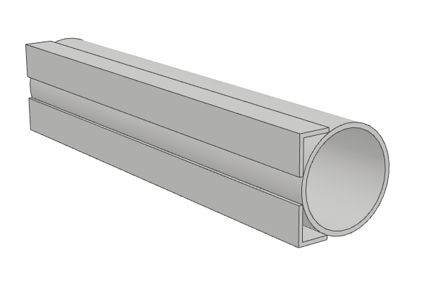

на кручение, как известно, лучше всего работает труба. просто к ней прилепить установочные плоскости. к примеру, в виде уголков.
а крепить к стойкам ие как?
donvictorio
Сообщения: 2349
Репутация: 683
Настоящее имя: Виктор
Сообщение donvictorio »
ну дык фланцы же..
а на изгиб по вертикали рёбра уголков слегка компенсируют неидеальность трубы в плане сопротивлению сдвига.

frezeryga писал(а):а крепить к стойкам ие как?
как обычно, вваривать кружки в центр и в них дырки с резьбой, или фланцы...
donvictorio писал(а):на кручение, как известно, лучше всего работает труба. просто к ней прилепить установочные плоскости. к примеру, в виде уголков.
Вопрос в том как прилепить... Если сваркой, то появятся напряжения с одной стороны и всю конструкцию выгнет дугой.
