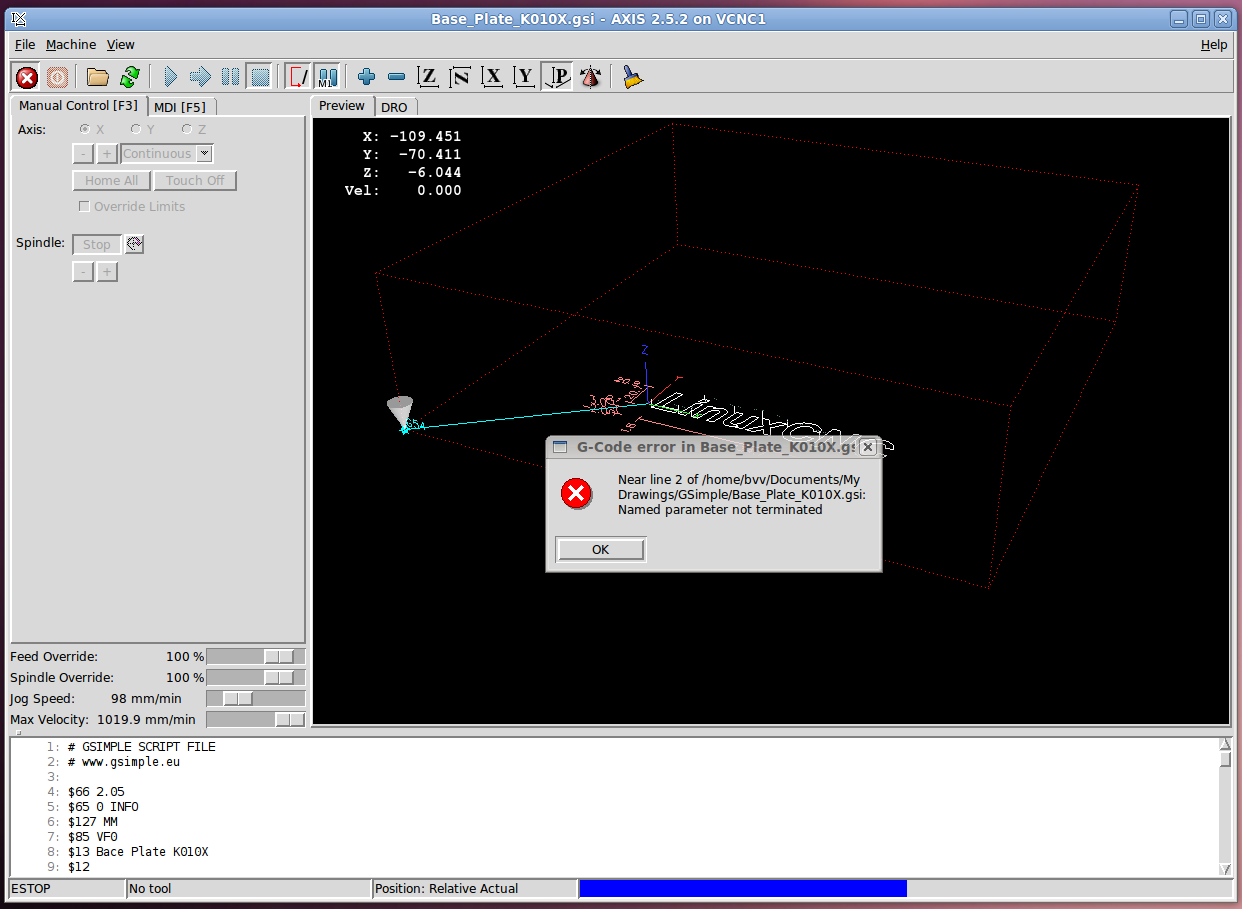

Помогите, плиз, разобраться.
Попробовал создать программу для станка в Gsimple http://www.gsimple.eu/[url][/url]
Но при попытке загрузить в LinuxCNC полученный g-код, выскакивает ошибка:
В чём здесь проблема ?

Re: FAQ по EMC2 LinuxCNC
Сообщение nkp »
такой формат команд емс не понимает ;)
используй "обычный" G-код
какие у тебя исходные данные - чертеж на бумаге,графический файл,трехмерная модель??

ТеХник
Сообщения: 46
Зарегистрирован: 11 дек 2012, 18:38
Сообщение ТеХник »
Да, действительно это не то, что надо.
Хотя вначале всё выглядело вполне пристойно:
Я пока только пытаюсь научиться работе с ЧПУ,
поэтому прошу простить мою некомпетентность.
Программу эту выбрал по причине её бесплатности и
несложности.
Я как раз и стараюсь разобраться из-за чего происходят
такие метаморфозы с ж-кодом.

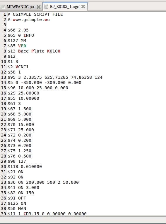

BP_K010X.pdf
(52.65 КБ) 702 скачивания
Сообщения: 8167
Репутация: 1589
Сообщение nkp »
вот это уже то что надо :)
одна из вероятных причин - выбор неподходящего постпроцесора(ПП)
если есть выбор - то следует смотреть в сторону фанук - они более-менее подходят для емс
а вообще кам программу я бы взял более распространенную
так легче получить совет,да и просто в сети будет обширней информация...)))
ну если совесть не позволяет пользовать без лицензии - можно качать триалы - в некоторых ограничения не очень серьезные

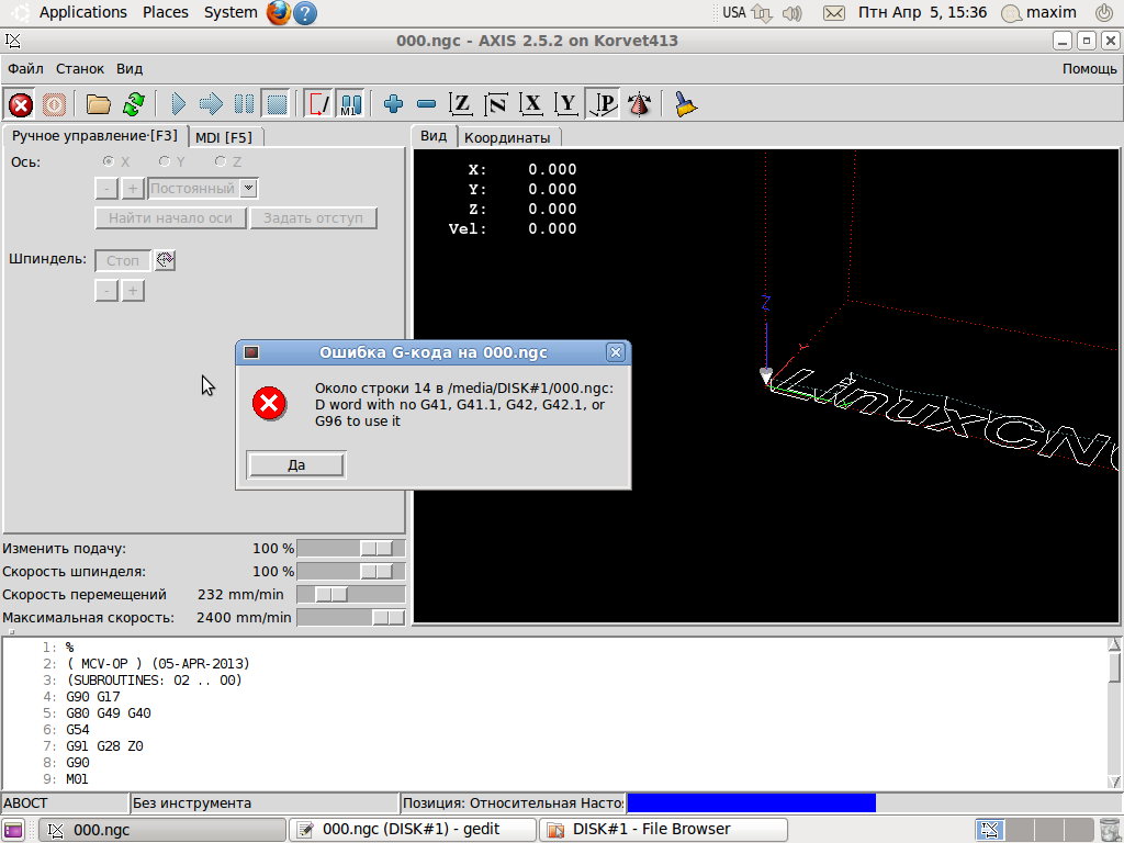

Сообщение Максим »
Здравствуйте.
Есть небольшое затруднение. Создаю УП в SolidCAM (постпоцессор FANUC)
и при открытии в EMC2 получаю ошибку.
Что я делаю не так?
000.ngc
(554 байт) 1170 скачиваний
Screenshot.png (3085 просмотров) <a class='original' href='./download/file.php?id=13539&mode=view' target=_blank>Загрузить оригинал (94.69 КБ)</a>
"G43 H1 D31" это наверное компенсация инструмента?
в солиде есть пост процессор другой?
