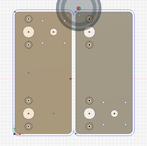

2. в виду малого рабочего поля 600*450 и желания эффективно расходывать материал, пытаюсь очень близко расположить элементы.. но после генерации пути.. места "сопряжения" делалей не обрабатываются... Хотелось бы оптимизивать процесс реза:
а) расстояние между деталями = диаметру фрезы
б) детали между собой соеденять мостиками/перемычками (tabs)
в) исключить из пути инструмента места, где он идёт по "пустоте".. т.е. вырезал предыдущую детал (см п. А)
Re: Fusion 360
Чтоб не пилил воздух, ставим галку Rest Machining.
Расстояние между деталями должны быть на мизер больше диаметра фрезы.
Мостики актуальны при раскрое.

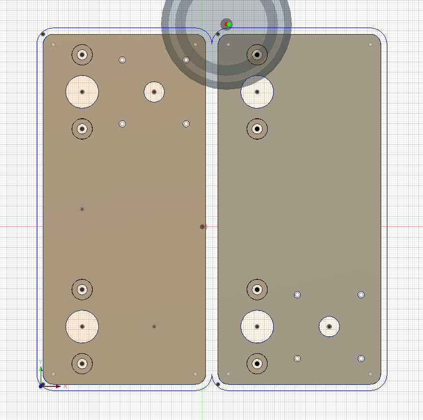

что хочу: На пример.. две детали рядом.. Первую обрезаем по контуру полностью, а вторую - только по 3 сторонам.. Фьюжн автоматически такое может сгенерить, или нужно для каждой детали указывать путь инструмента?
Re: Fusion 360
Если говорить просто - так сделать стандартными средствами очень затруднительно. Раз ты дал зазор промеж деталей больше диаметра фрезы, то Ф360 обязан туда залезть в следующей операции. Ибо материал там остался. Если дал зазор равным диаметру фрезы, то Ф360 фрезой туда не пролезет, т.к. погрешность вычислений больше нуля. Небольшой такой замкнутый круг.
Проверил как пашет Rest Machining с 2Д контурами. Работает странновато. Логика мне понятна. Но сделать с помощью нее, как ты хочешь - нельзя.
Дай-ка нам конкретный рабочий пример (взятый не с потолка), на котором можно провести тесты.

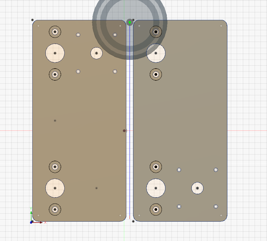

Re: Fusion 360
Вручную. 2 операции.
На автопилоте Ф360 не может пролезть 6мм фрезой в паз шириной 6мм.

MX_Master писал(а):На автопилоте Ф360 не может пролезть 6мм фрезой в паз шириной 6мм.
Ага. Приходится указывать что инструмент диаметром 5,98мм. Если деталька не требует точности.
