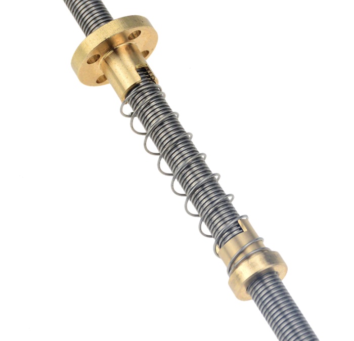

Ну подскажите, собираю ЧПУ для фрезеровки ПП и хочу достичь дорожек 0.2-0.3 мм.
Купил ремень и шкив 20 зубьев и понял, что 1 зуб 2 мм * 20 = 1 оборот, 40 мм = 200 шагов, 40 / 200 = 0.2мм - это очень много.
Выбор пал на вал. Но какой.
Первый это 2мм с гайкой и пружиной.
Снимок экрана 2021-10-01 в 08.03.49.jpg (1217 просмотров) <a class='original' href='./download/file.php?id=198529&mode=view' target=_blank>Загрузить оригинал (58.28 КБ)</a>
Я дома собрал с гайкой и пружиной вот такое
2021-10-01 08.10.17.jpg (1217 просмотров) <a class='original' href='./download/file.php?id=198527&mode=view' target=_blank>Загрузить оригинал (193.26 КБ)</a>
2021-10-01 08.17.43.jpg (1216 просмотров) <a class='original' href='./download/file.php?id=198531&mode=view' target=_blank>Загрузить оригинал (47.89 КБ)</a>
Сверху гайка обычная, снизу распечатанная и внутри держателя мотора пружина.
Люфта нет вообще, мотор тянет. То есть от пружины понятно что она раздавит и люфта может и не быть.
Но есть вот такой вариант
Снимок экрана 2021-10-01 в 08.02.03.jpg (1217 просмотров) <a class='original' href='./download/file.php?id=198530&mode=view' target=_blank>Загрузить оригинал (68.05 КБ)</a>
Он в 2-3 раза дороже, и судя по отзывам, пишут некоторые что люфт есть. Доверия не вызывает :)
Я вот думаю что брать?)
1) В пользу первого варианта - 2мм на оборот это 2 / 200 = 0.01 мм шаг против 0.02
мм второго варианта, хотя это наверное мелочи уже.
2) Дешевле, а это моя первая конструкция.
3) От затягивания пружины понятно что люфта не будет на слабых усилиях, а я собираюсь гравировать только платы!
Кто то брал 1 вариант? Что скажете?
И если брать первый вариант, брать 2мм или 4 шаг? Думаю 2 качественней будет?
