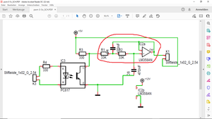

vitzin писал(а): ↑ Что делать?искать касяк?или так и должо быть,что обсолютного нуля не будет
А у Вас по-прежнему связь с 5 вольтами ,а не с землей? В этом случае чтобы получить ноль 5в схемы должны быть равны 5в драйвера.В вашем случае можно убрать смещение уменьшая 5в схемы делая их даже ниже 5в драйвера
sidor094
Сообщения: 727
Репутация: 81
Сообщение sidor094 »
Кстати померьте напряжение нуля на оптроне.У Вас повторитель .Напряжение на входе должно равняться напряжению на выходе.При нулевом шиме должен быть 0 (оптрон открыт).Только меряйте относительно земли схемы а не драйвера.В вашем включении их уровень может не совпадать.
vitzin
Сообщения: 323
Репутация: 56
Настоящее имя: viktor vizin
Сообщение vitzin »

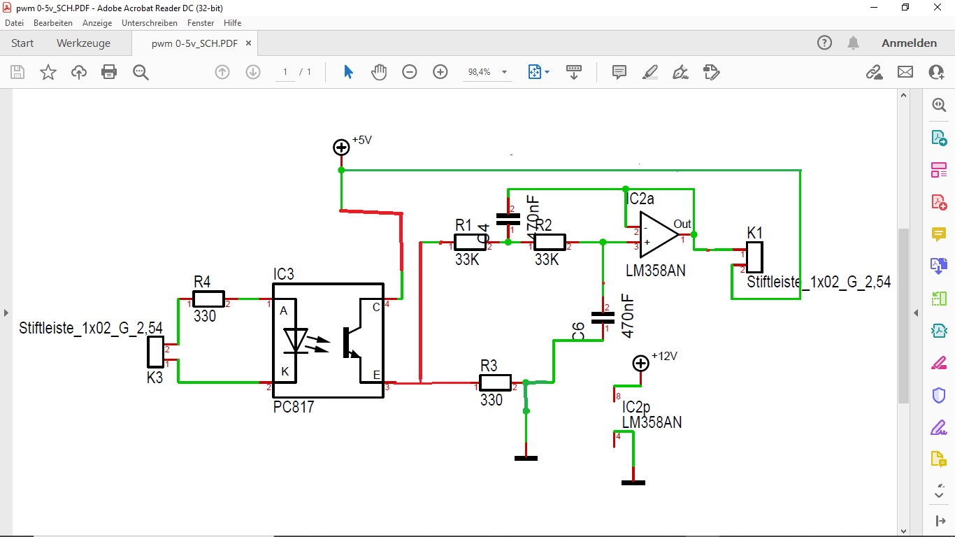

sidor094 писал(а): ↑ А у Вас по-прежнему связь с 5 вольтами ,а не с землей? В этом случае чтобы получить ноль 5в схемы должны быть равны 5в драйвера.В вашем случае можно убрать смещение уменьшая 5в схемы делая их даже ниже 5в драйвера
Вы имеете в виду,что у меня так,
5v.png (1119 просмотров) <a class='original' href='./download/file.php?id=198282&mode=view' target=_blank>Загрузить оригинал (57.84 КБ)</a>
а надо где-то так,
0v.jpg (1119 просмотров) <a class='original' href='./download/file.php?id=198283&mode=view' target=_blank>Загрузить оригинал (59.11 КБ)</a>
но маих мазгов не хватает,как эту схему переделать с 0-10волт на 0-5 волт,
один в один я бы её скапировал,и она наверое даже работала бы,с первого или второго раза

Как только люди не изгаляются .Накрутили фильтр 3 порядка затем еще звено.И все это подали на опору источника питания.Большинство частотников переваривают вообще не фильтрованный шим.Достаточно простого однозвенного фильтра чтобы сформировать напряжение для любого привода.Все равно все неравномерности сгладятся приводом.У Вас как я и говорил,запитайте все пятью вольтами прямо от платы драивера BLDC .И подсоедините с общей землей.Хотя в этом случае уже подсоединена и земля и 5в.Операционник нормально работает от пяти вольт (по даташиту).И все заработает.Только еще ,увас что инверсный шим?А то получается ,что при 0 на входе оптрон полностью закрыт(на выходе +5) ,а открывается единицей(на выходе у вас будет 0)

vitzin писал(а): ↑ но маих мазгов не хватает,как эту схему переделать с 0-10волт на 0-5 волт,
Купи готовый https://aliexpress.ru/item/100500159372 ... web201603_
а на выходе поставь делитель из 2-х резисторов 1/2...

sidor094 писал(а): ↑ У Вас как я и говорил,запитайте все пятью вольтами прямо от платы драивера BLDC .И подсоедините с общей землей.Хотя в этом случае уже подсоединена и земля и 5в.Операционник нормально работает от пяти вольт (по даташиту).
Работать то будет, но на выходе будет максимум 3.5В.
Тут вопрос в целесообразности этого самого операционника. Наверняка плата драйвера блдц имеет большое входное сопротивление. Расположил поближе и в путь
(занятно что обычной RC интегрирущей цепочке посвятили несколько страниц обсуждения)

sidor094 писал(а): ↑ Только еще ,увас что инверсный шим?
я вчера это тоже заметил,когда схема заработала,
всё через одно место,не так как хотелось бы.
А так будет работать?
5v.png (1069 просмотров) <a class='original' href='./download/file.php?id=198285&mode=view' target=_blank>Загрузить оригинал (75.03 КБ)</a>
Без пузыря наверное не разберёшся

tokarka63 писал(а): ↑ сделать и 5в шим - 0-10в аналог?
не,только 0-5 волт.
Да уже сделал,спасибо всем за дельные советы

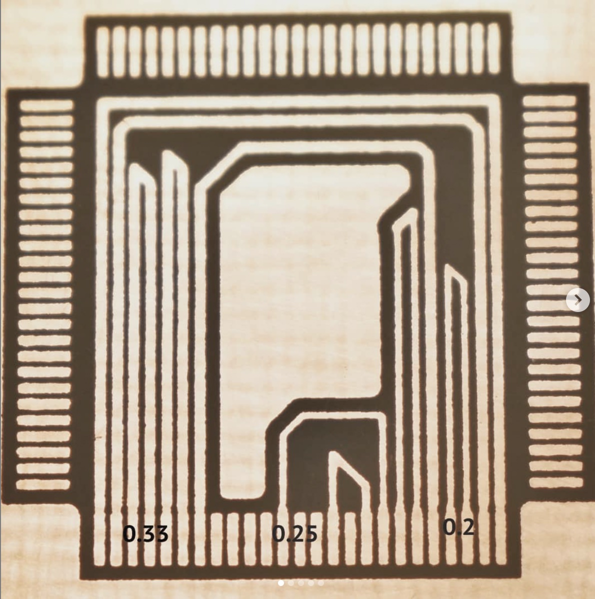

Делаю платки для себя, не массово, 5 штук в год какие нибудь поделки, но дорожки 0.2-0.3 мм.
ЛУТом отлично выходит, жалоб на качество нет.
Снимок экрана 2021-09-25 в 21.22.30.jpg (970 просмотров) <a class='original' href='./download/file.php?id=198332&mode=view' target=_blank>Загрузить оригинал (326.52 КБ)</a>
Но химия, и жена против :)
В итоге решил собрать ЧПУ. 10 тысяч сходу на то чтоб я делал 2 платки в год жалко :) Но так как етсмь куча мк дисплеев и драйверов шаговых двигателей, и сами двигателя Nema17. Думал сделать из этого.
Решил сделать из фанеры станок. Купил 8 мм линейные подшипники, резиновый ремень и шестерни на них. Есть 3д принтер чтоб сдлеать крепления моторов и подшипников.
Пошел в поисках как мне прошивку сделать на stm32 чтоб самому не писать все по обработке gcode и попал на этот форум.
viewtopic.php?f=147&t=31085
Почитал данный форум, пишут, что даже за 40 тысяч рублей не собрать ЧПУ с дорожкой меньше 0.4 мм.
Не могу понять стоит ли пытаться дальше? :)
В качестве шпинделя хотел использовать свой мотор от шуруповерта, 2А 12В. Обороты не знаю, думал хватит, но он немного люфтит.
Я думал сделать просто шпиндель на двух подшипниках, а мотор подцепить тоже ремнем тогда, медь пара десятком микрон не думаю что слишком тугой сплав.
Но все же не понимаю, прям расстроился почитав форум, стоил ли продолжать? Есть ли примеры самодельного ЧПУ кто делал платки хотя бы 0.3 мм дорожки? И чтоб я не попадал на десятки тысяч на механику :)

У вас лут неплохо выходит, со станком на такой результат придется помучиться.
Проблема даже с относительно чистой химией типа перекись водорода, лимонная кислота, соль?
DrobyshevAlex писал(а): ↑ Есть 3д принтер чтоб сдлеать крепления моторов и подшипников.
DrobyshevAlex писал(а): ↑ Есть ли примеры самодельного ЧПУ кто делал платки хотя бы 0.3 мм дорожки?
А чего бы не попробовать на принтере?
https://youtu.be/6ipcdhXetHY
https://www.youtube.com/watch?v=CS1iiQipgDo
DrobyshevAlex писал(а): ↑ Делаю платки для себя, не массово, 5 штук в год какие нибудь поделки
Можно и заказывать при таком количестве. Хоть в Китае (дешевле, но дольше доставка), хоть в России (подороже, но быстрее). Зато металлизация, паяльная маска.
Всяко дешевле нормального станка.
Опять же, на нормальном станке можно много чего делать, не только платы.

drykov писал(а): ↑ перекись водорода, лимонная кислота, соль
этим и травлю, но запах при травлении все равно сильный :) Но потом тонер смыть надо, а это уже растворитель...
А вторую сторону? Делаю еще фоторезист + крот. Я не могу ЛУТом попасть вторую))
Второй момент, на платах небольших более менее норм, 5 на 10 см, а вот на 10 на 10 уже почему то мелкие дорожки начинают отставать, и обидно потом кусок выкидывать, особенно когда двухстороннюю делаешь платку, первую сделал, вторую испортил)) выкинул все...

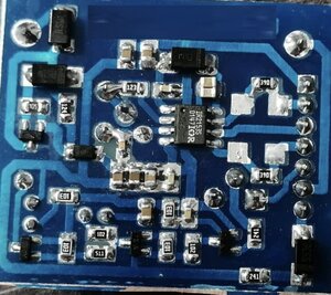

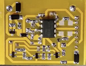

То есть вот пример, сделал в ДИПе
Снимок экрана 2021-09-26 в 08.57.28.jpg (903 просмотра) <a class='original' href='./download/file.php?id=198335&mode=view' target=_blank>Загрузить оригинал (237.77 КБ)</a>
Взорвал две микрухи, в дипе больше нет :) переделал на smd
Снимок экрана 2021-09-26 в 08.57.36.jpg (903 просмотра) <a class='original' href='./download/file.php?id=198336&mode=view' target=_blank>Загрузить оригинал (186.47 КБ)</a>
1-2 часа и платка готова) и бп дальше ковыряю, а так месяц жди...

Вообщем я не могу понять, хватит ли моторов Nema17? Из шага с драйверами a4988. Получиться ли шпиндель сделать и какие надо фрезы, сколько они будут стоить и сам шпиндель. Чтоб резать между дорожками 0.2 мм для Altera MAX II EPM240.
Или бросать идею :)
То есть типа как на видео выше хочу сделать, взять вал, пара подшипников, на вал цанговый зажим. Вот только надо же хороший видимо зажим, и сами цанги и фрезы. Я вон покупал за 90р зажим + 10 цанг) Не уверен что они не будут бить)

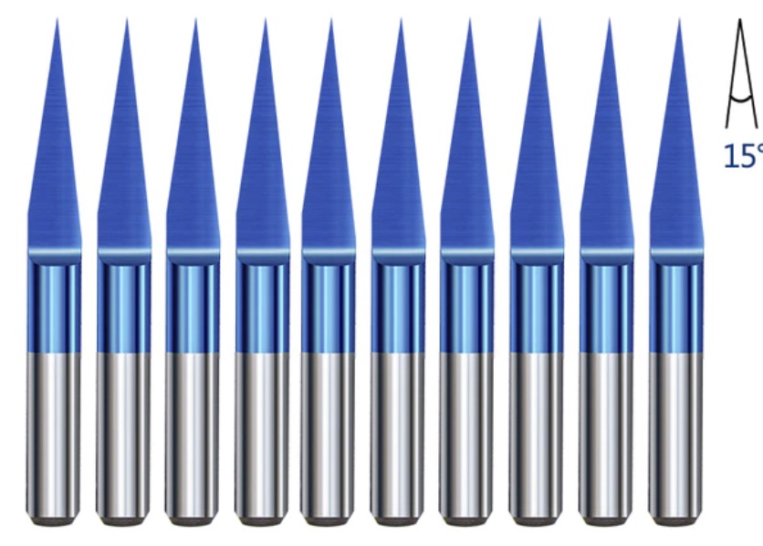

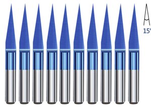

Какой фрезой например нужно делать прорези 0.2мм? Я на али все что нахожу это либо фрезы алмазные для ногтей, либо фрезы для ЧПУ но она одной ширины вся, и соответсвенно конец самой тонкой 1мм, это оч много ) Я так понимаю она нужна конусная все же. Но как найти такую...
Еще вот у одного продавца нашел такие, похоже что они?
Снимок экрана 2021-09-26 в 09.27.39.jpg (894 просмотра) <a class='original' href='./download/file.php?id=198337&mode=view' target=_blank>Загрузить оригинал (118.15 КБ)</a>
kfmut
Сообщения: 922
Репутация: 147
Откуда: г.Тверь
Сообщение kfmut »
DrobyshevAlex писал(а): ↑ Еще вот у одного продавца нашел такие, похоже что они?
На алике просто набиваете "pcb end mill", выпадет куча предложений, проблема в том, что большое количество мусорных фрез, из 10-ка рабочих будет 2-3, остальные неправильно заточены, либо обломаны кончики, покрытие прямо по обломкам нанесено. Пирамидки (pyramid) чуть лучше тех, что на фотке, их и штучно можно купить хорошего качества.
Но вообще на ремнях у вас по любому будут плавать размеры, дорожка 0.2мм будет, например, от 0.1мм до 0.3мм. Запилить универсальный станок идея кмк в данном случае так себе, лучше нацеливаться на специализированный, из этого подбирать ходы осей, по оборотам шпинделя рабочую подачу, редукцию для шаговиков если нужно. Можно ещё посмотреть открытые проекты типа Ant https://hackaday.com/2019/07/27/add-an- ... facturing/
