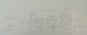

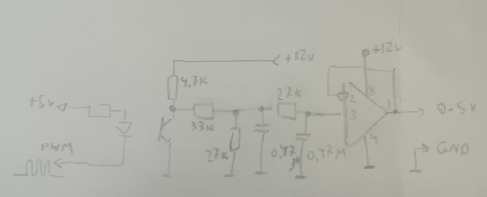

Всем доброго дня,
ребята,подскажите,почему у меня эта фигня не желает работать?
pwm 0-5v_SCH.PDF
(4.24 КБ) 115 скачиваний
Не пайму,в чём проблема, может в L358,лежат у меня три штуки,
но по маркировки не видно, P это или N,может в этом дело?
один вставля,крутится,но очень медленно,остальные же два ни как не реагируют.
Хотел подружыть этот контроллер
brushless controller.jpg (968 просмотров) <a class='original' href='./download/file.php?id=198272&mode=view' target=_blank>Загрузить оригинал (122.36 КБ)</a>
с Мачем и Линиксом,охота программно упровлять
оборотами шпинделя,надоело резистор крутить.
С резистором всё работает.

Какой то сложный ключ с опторазвязкой. Куда подключен К1? Размаха амплитуды 0.6-2.5В там достаточно?
Ну возможно резистор R3 увеличить до 1к (если коэффициент передачи по току у оптопары низкий), будет "ноль" более отчетливый

А питаетесь от драйвера или какой нибудь отдельный блок?На драйвере не вижу 12 в.И как подключен выходной разъем к драйверу?Почему общий не земля а 5в?

Mamont писал(а): ↑ Какой то сложный ключ с опторазвязкой. Куда подключен К1? Размаха амплитуды 0.6-2.5В там достаточно?
К1, один пин подклучается к трайберу 5 волт,другой долже выдавать на
трайбер 0-5 волт,должен,но не обязан.
Проблема наверное в том,что у меня оптрон стаит,ну и 5 в не приходит,туда,
куда надо.
Брал эту схему,как пример,но там нет оптрона,
pwm 0-10v.pdf
(72.85 КБ) 158 скачиваний
попробую впаять резистор на 1 К,ну и наверное кандёр меж 5 волт и массой не памешает.
12 волт получается от того же БП,что и трайбер получает,только через 7812

Походу нюансы с подключением питаний и общего +5в на выходе.
Собири лучше по такой схеме.

Слишком большое сопротивление в нагрузке транзистора оптрона 4.7к.Будет шунтировать фильтр при запирании.Да и зачем вообще 12 в питания и затем делитель в цепи фильтра.Lm 358 можно питать однополярным 5 в .Взять его можно прямо с питания драйвера.

Сообщение vitzin »
sidor094 писал(а): ↑ Lm 358 можно питать однополярным 5 в
тоесть всю рассыпуху,типа 7812 и кандёры можо выкинуть,и запитать лм358 пятью волтами?
sidor094
Сообщения: 727
Репутация: 81
Сообщение sidor094 »
Да
sidor094
Сообщения: 727
Репутация: 81
Единственное ,что хочу посоветовать,Это кинуть между выходом и землей резистор килоом от 3-6.Не знаю почему ,но это помогает убрать ступеньку на выходе.Это нигде не прописано,пришел к этому случайно.

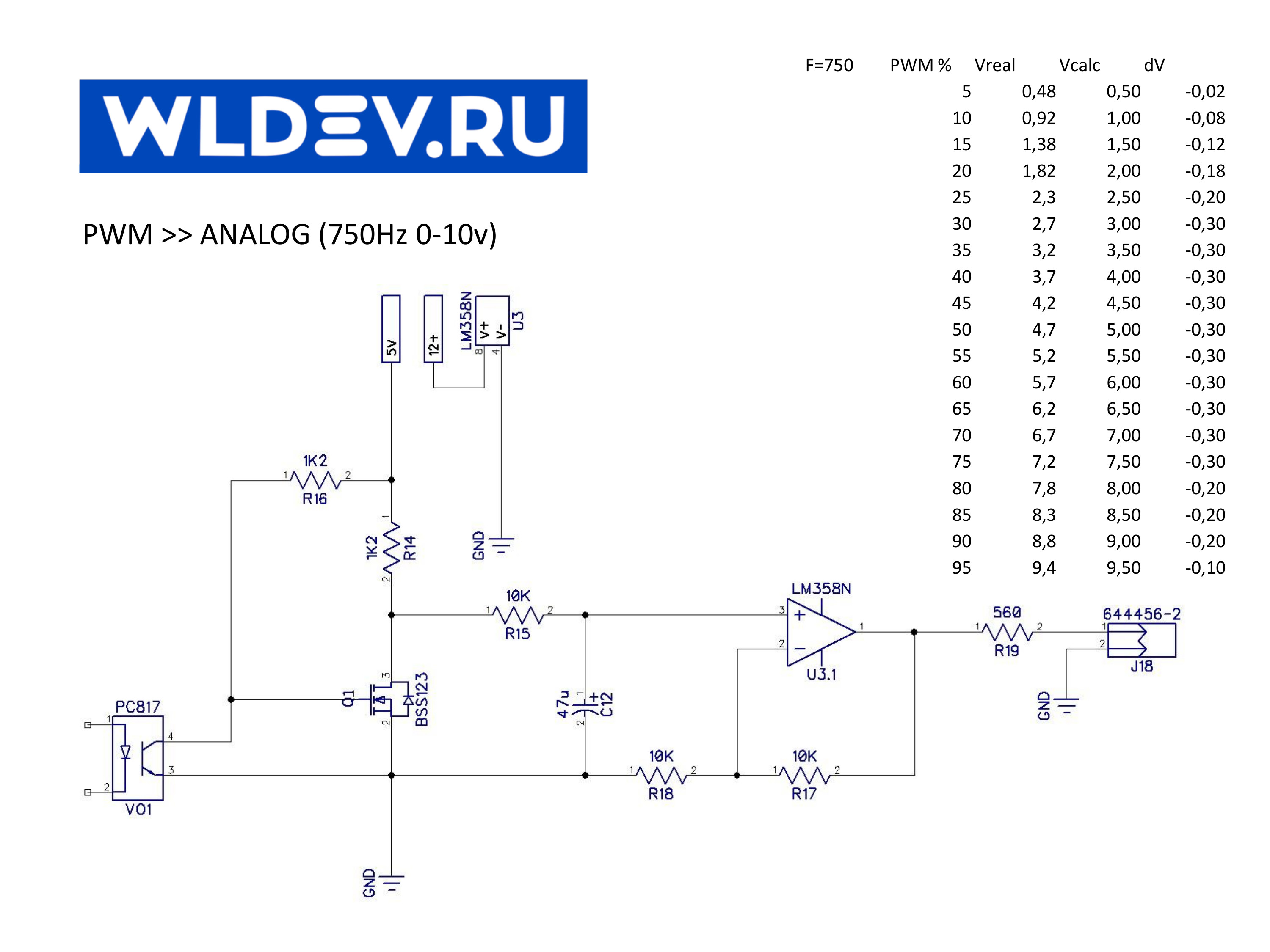

Сообщение wldev »
Вот рабочая схема:
WLDEV_PWM-Analog2.jpg (708 просмотров) <a class='original' href='./download/file.php?id=198275&mode=view' target=_blank>Загрузить оригинал (364.58 КБ)</a>
Если надо 5В, то
убрать R18
и закоротка R17
Для драйвера нужен 5 вольтовый шим.А в Вашей схеме не понятно зачем нужен усилитель.Когда можно аключить повторитель,а оптрон запитать 12 вольтами.Деталей меньше а функциональность та же.Так же не понятен смысл инвертирующего транзистора.
calabr
Сообщения: 678
Репутация: 146
Настоящее имя: Calabr
Откуда: Киев
Сообщение calabr »
sidor094 писал(а): ↑ Для драйвера нужен 5 вольтовый шим.
Потому, что драйверу нежен не шим, а аналог 0-5v
sidor094
Сообщения: 727
Репутация: 81
calabr писал(а): ↑ Потому, что драйверу нежен не шим, а аналог 0-5v
Отфильтровал и получил аналог.

Сообщение vitzin »
Извеняйте ребята,я накасячил,к 3. ножкe припоял кандёр и на массу его,ну а дальше припоял сапративление не к
3.ножке,а к массе.
Припоял,куда надо,работает,но как-то не так,с какого-то перепуга,если подсоеденяеш 12 волт,
На К1 на обоих клеммах появляется 1волт .
Верхние наприжение 4,85волт,нижние 0,170 волт,на ноль ни выходит,и движок постоянно медленно крутится,
то ли еще какой касяк.
Что делать?искать касяк?или так и должо быть,что обсолютного нуля не будет.

vitzin писал(а): что обсолютного нуля не будет.
Не будет. Особенно, если вместо резистора на 2 ноги ставить. Можно попробовать пригрузить выъод на 1К, но есть шанс, что уплывет верхнее напряжение.
я такой делал
При 5в он тоже работать будет, но номиналы подобрать придется. И у меня стартует при 2V - пришлось повышать нижнее напряжение.
Можш из него взять кусочек, который сиглал включения генерит и не мучатся с нижним пределом.
