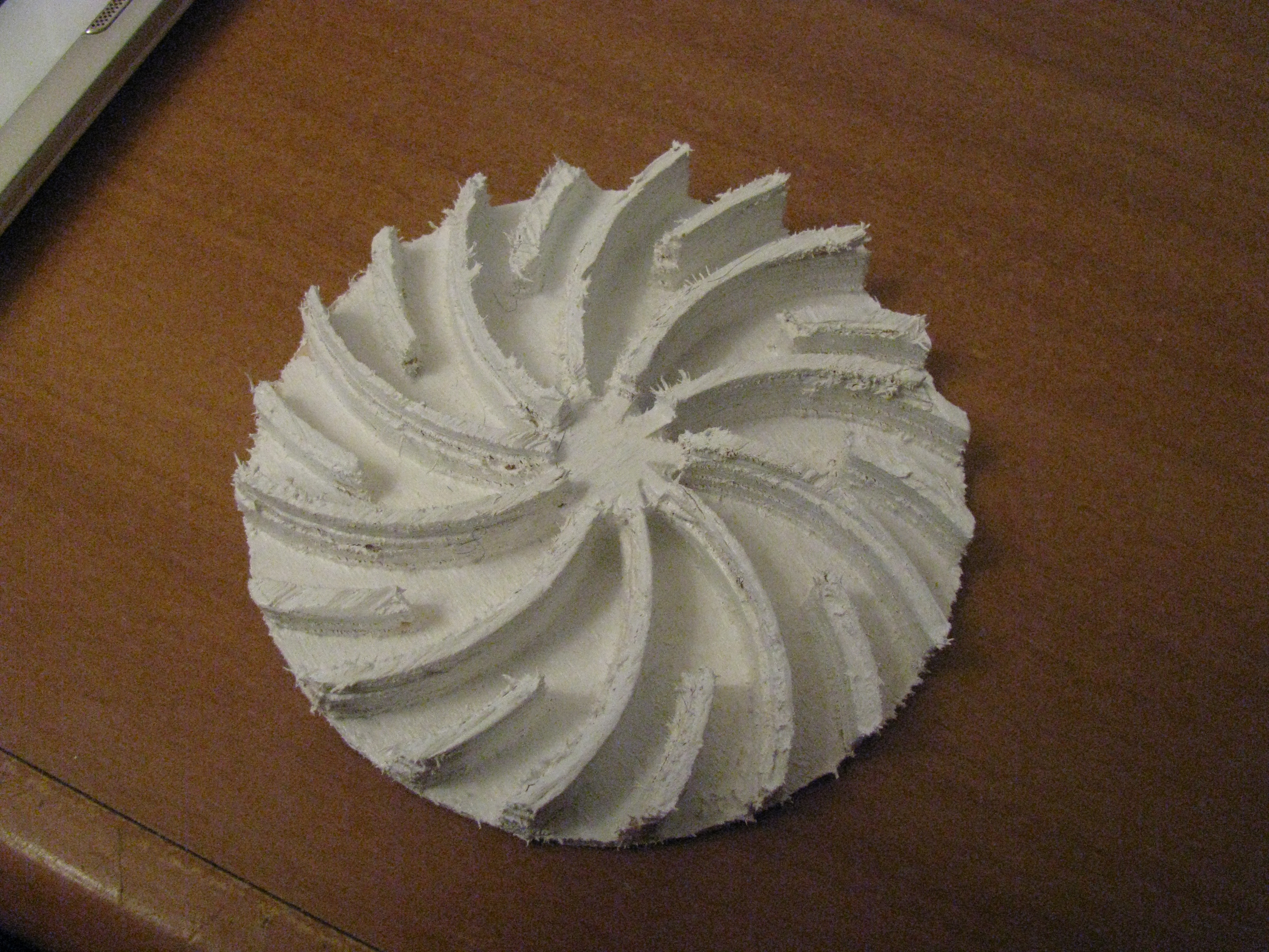

Начал резать крыльчатку, неправильно закрепил заготовку, фреза на полной скорости врезалась в саморез, срезала часть головки. Пришлось перезапускать траекторию, потому что появились полосы по Y. В итоге не очень удачный рез получился, но пошкурю, может сойдет.

2,5-3 часа с учетом двух пауз и перезагрузки RAMPS с исправленной траекторией. Но крыльчатка не понравилась, думаю, может лучше отлить из эпоксидки...
