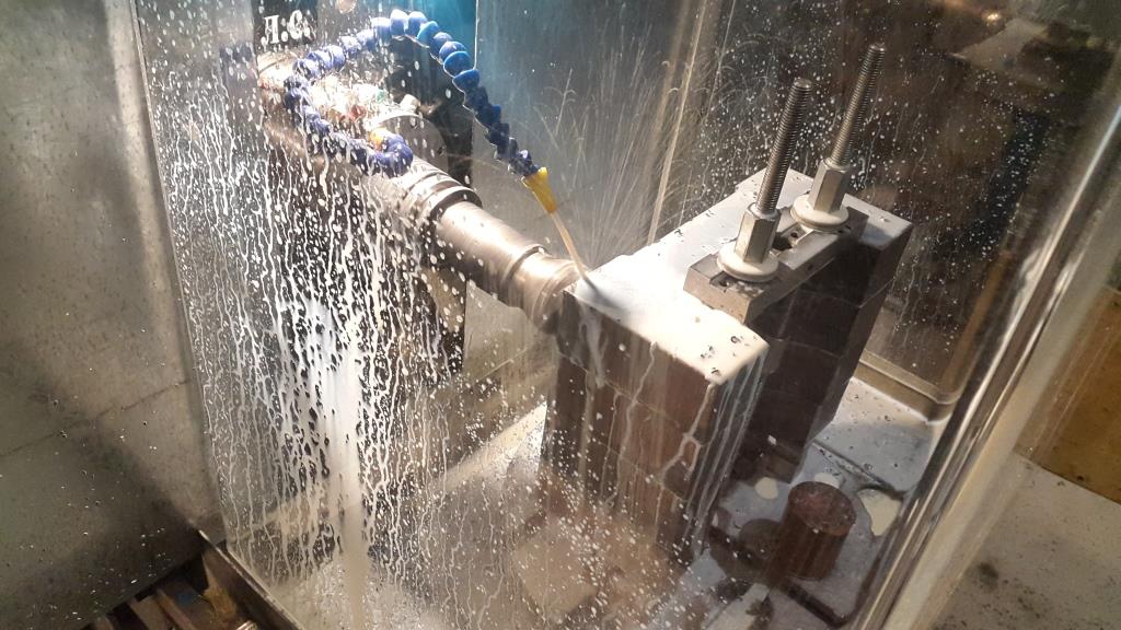

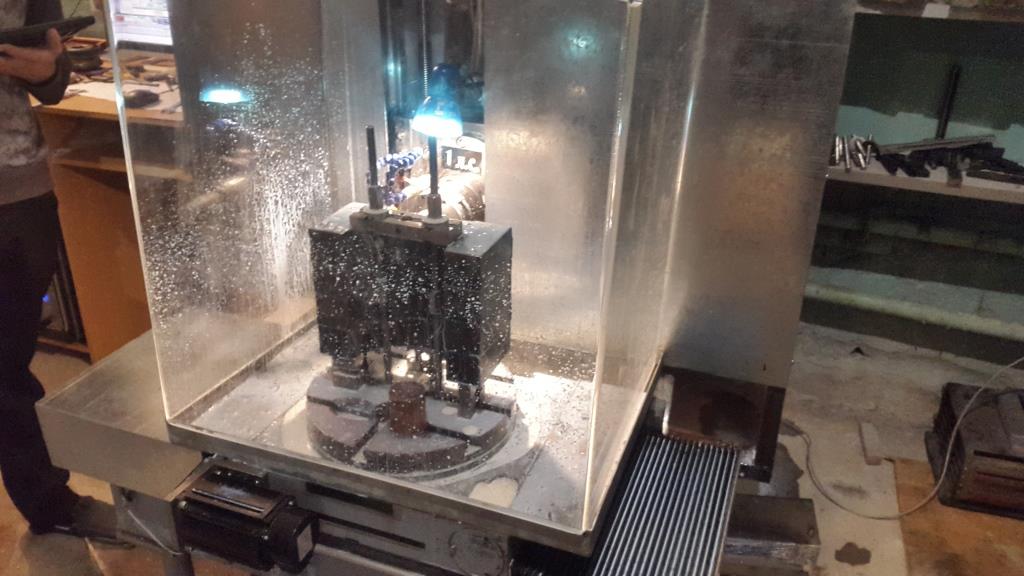

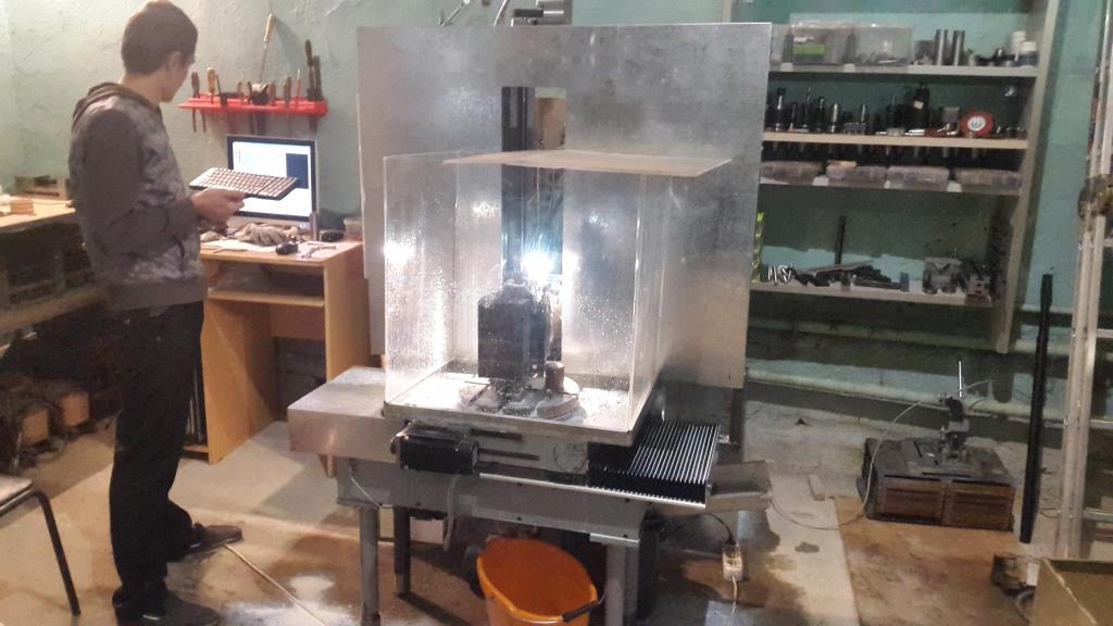

Кое что сделал из кожухов .
И замечательный экран из оргстекла - работа форумчанина dima7411
Уже можно по человечески работать.
Маленько видео
https://www.youtube.com/watch?v=9cMDCO3J4Zc
Вообще станок по 6 часов в смену пашет.

konyshevk писал(а):Пока жду КФЛОП поработал моленько и "обучил" станок еще одной нехитрой операции.https://www.youtube.com/watch?v=BFnP8KtRENo
Шпоночный паз для будущего шкива
А как патрон крепился на шпиндель? Что-то патронов на конус iso40 не встречалось )
И эта. Шлифовка конуса - как угол выставляли?

konyshevk писал(а):поработал моленько и "обучил" станок еще одной нехитрой операции
Если не секрет, что за сборный строгальный резец для шпонпаза на видео? Кто производитель, где брали? Не встречал что-то на своей практике.

Сообщение john1987887 »
Не строгальный, а обычный долбежный с мех креплением пластин. Не во всех конторах есть, но встречается.

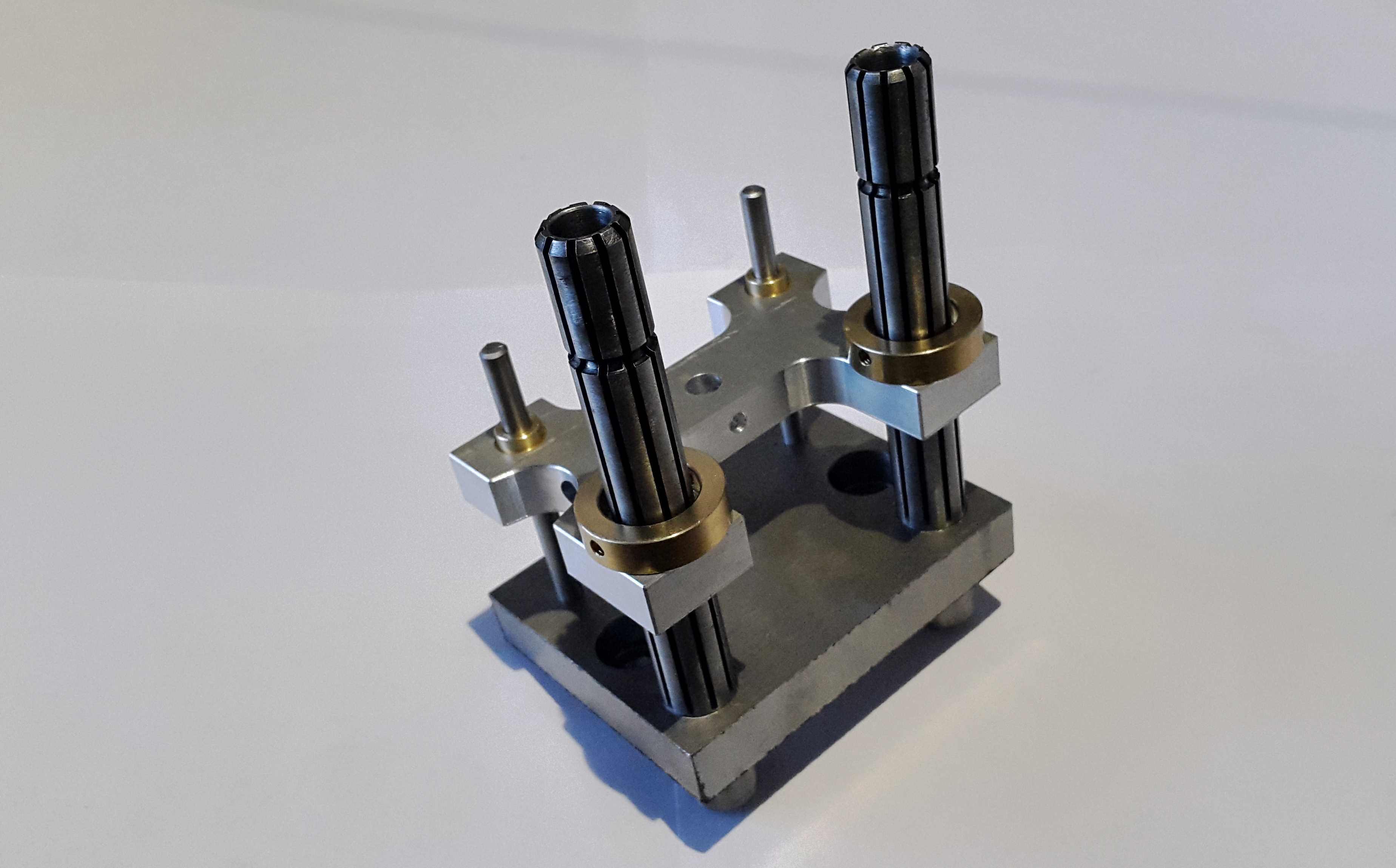

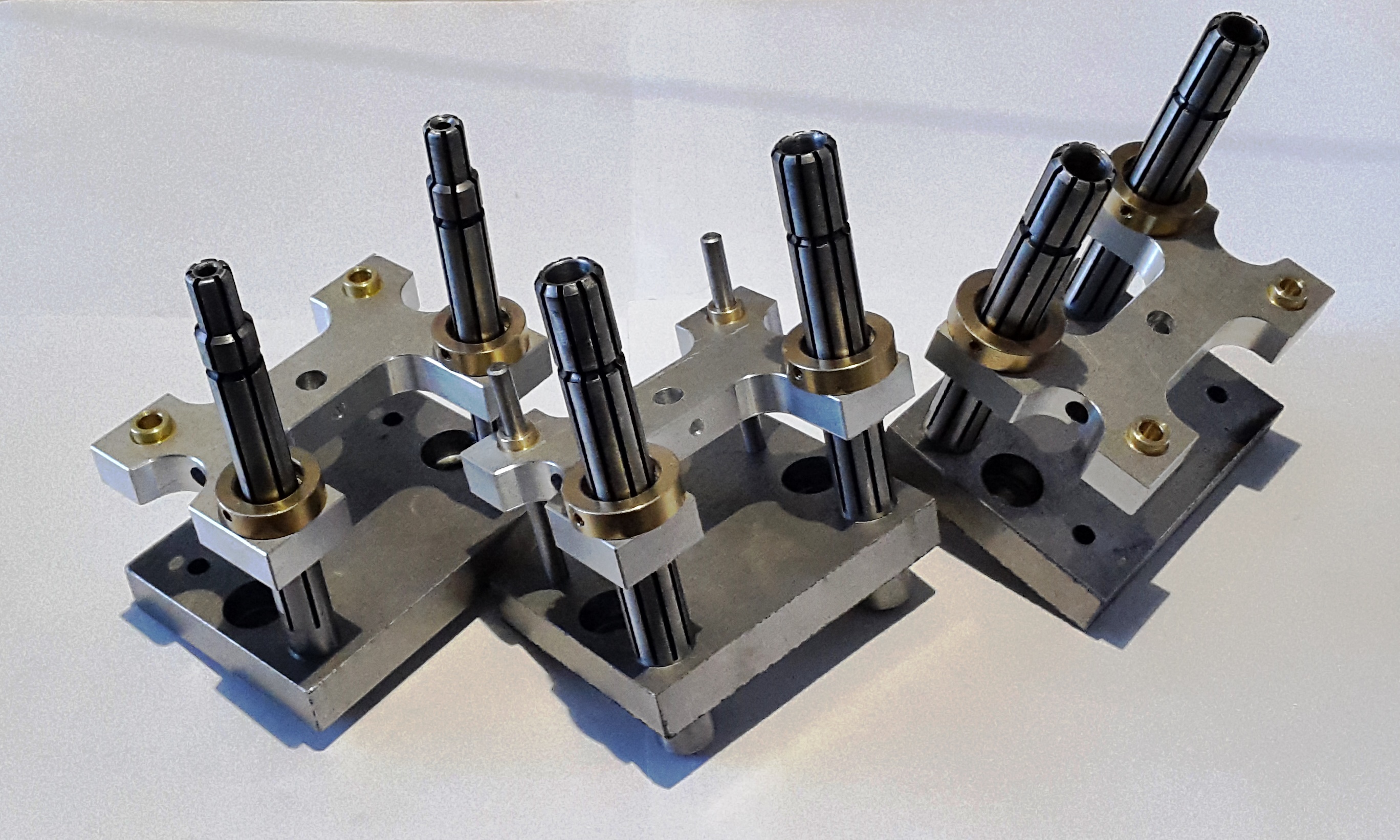

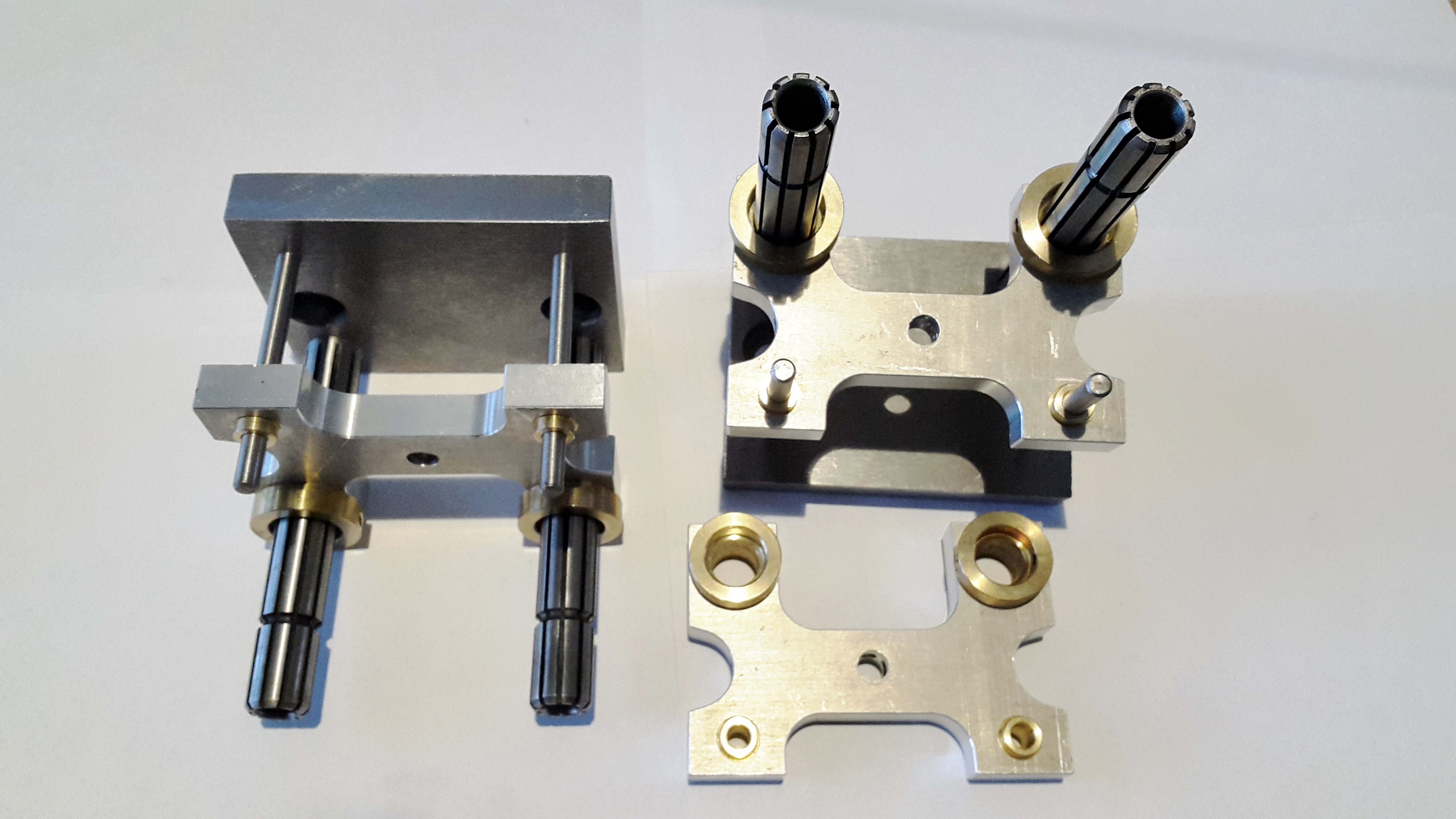

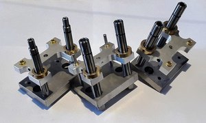

Заточил недавно вот такие сборки (для легкой промышленности) 35 комплектов
все кроме бронзы и "черновой " колонок делалось на фрезере (включая шлифовку)
допуска жуткие - межосевые , соосность , параллельность и тд.

Да, я их сразу по 8шт. с одной установки делал . Заготовку лист приклеивал.
Вообще алюминий на этом станке первый раз фрезеровал - понравилось , быстро!

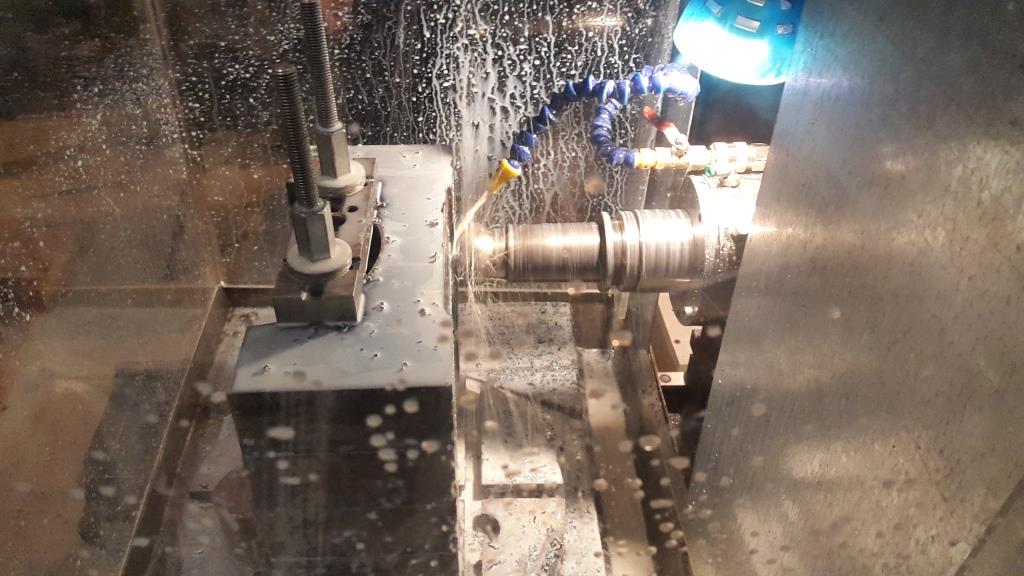

Вот и это я имел ввиду когда писал что все делалось на этом станке https://www.youtube.com/watch?v=5ao0T8JY92k

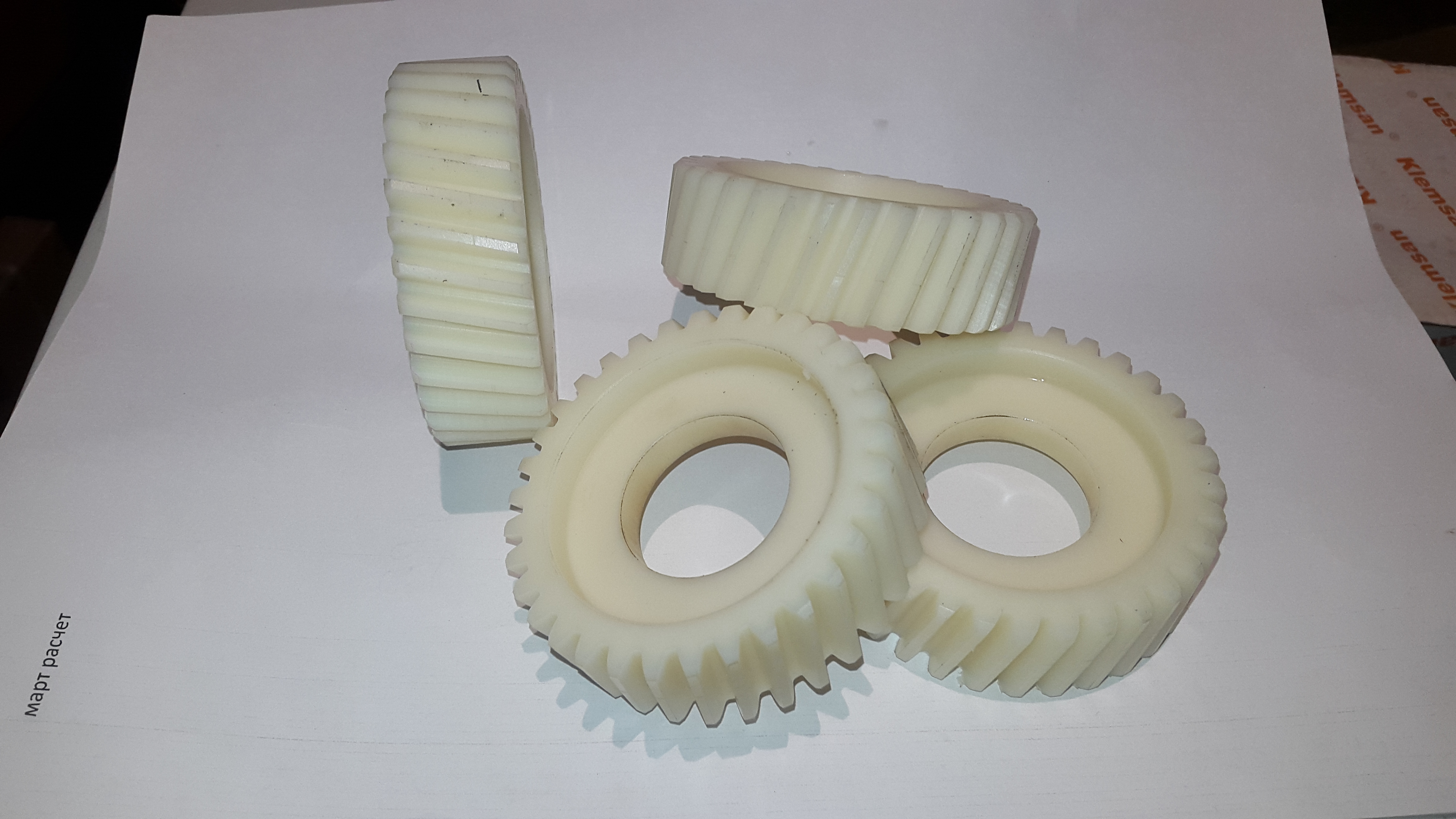

Без комментариев . может кому технология понравится.
https://www.youtube.com/watch?v=zPWtp_aAl7k

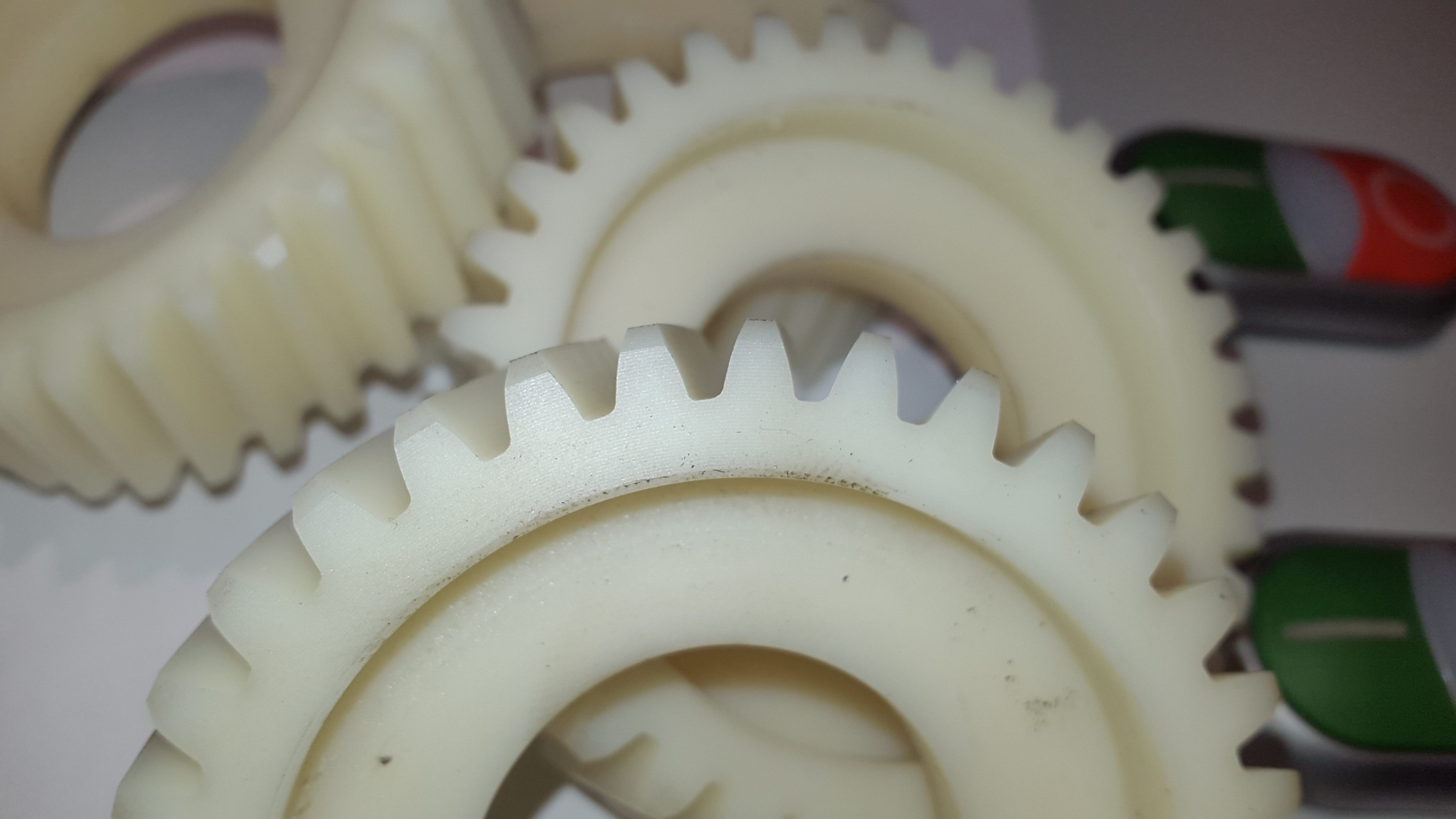

20160216_175837.jpg (5437 просмотров) <a class='original' href='./download/file.php?id=72268&mode=view' target=_blank>Загрузить оригинал (3.4 МБ)</a>
20160216_175925.jpg (5437 просмотров) <a class='original' href='./download/file.php?id=72269&mode=view' target=_blank>Загрузить оригинал (2.52 МБ)</a>
Даешь коллективный разум !
Re: ЧПУ фрезер по стали на балконе
konyshevk писал(а):Без комментариев . может кому технология понравится.
Gcode как писал ручками или как?
Зачёт :good:
Надо попробовать,
Профиль инструментом обеспечивается?
Красиво :)

konyshevk, Смотрю станок постепенно обрастает защитой, как броненосец :hehehe:

Сообщение konyshevk »
aftaev писал(а):Gcode как писал ручками или как?
Ручками , там три строки , остальное просто копировал.
